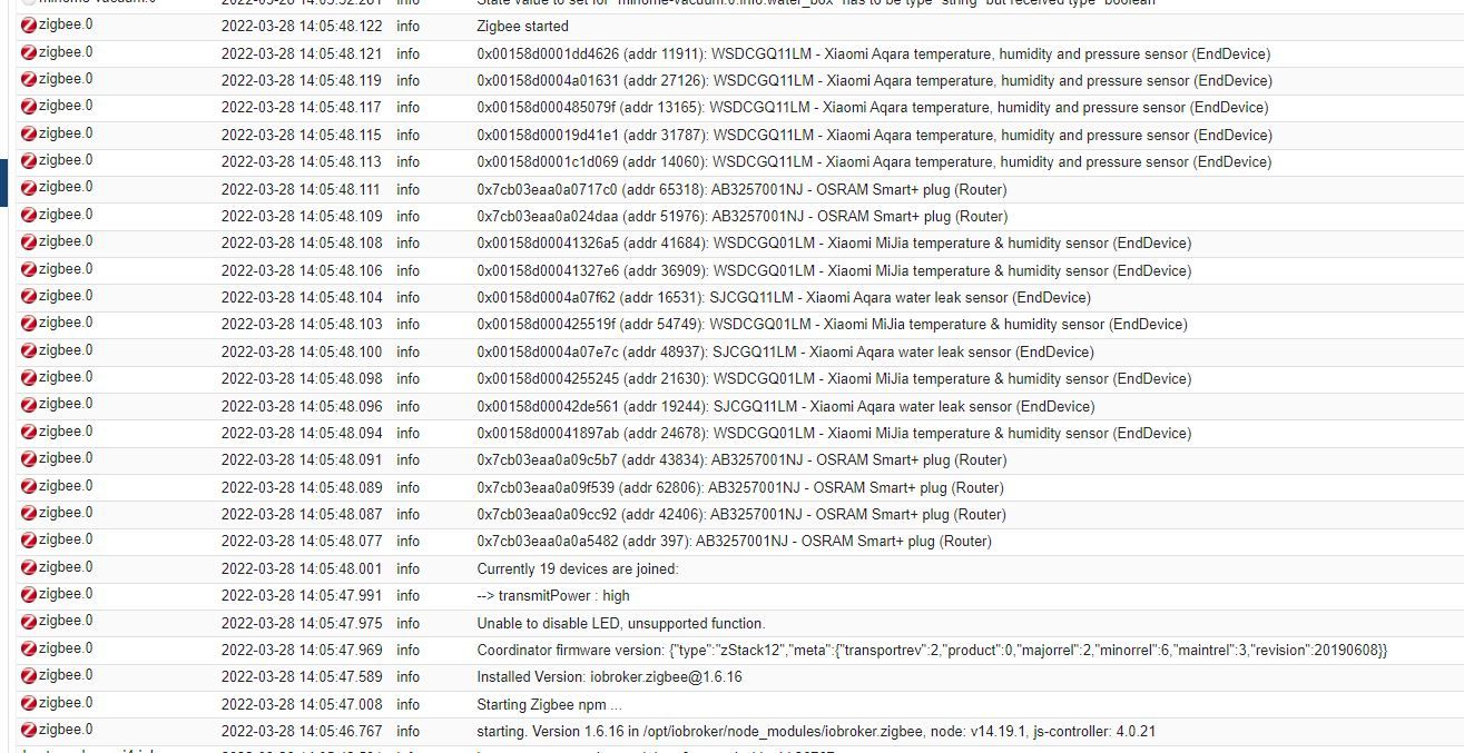

    habe bei mir eine Zigbee Instanz instlliert.
    Hat in der Vergangenheit auch gut funktioniert.
    Wir hatten in den letzten Tagen einen Stromausfall, hängt wahrscheinlich damit zusammen.
    Zigbee Instanz ist komplett grün.
    Aber:
    Alle Geräte sind Disconnected und zeigen unter Objekte auch available:false an.
    Stick ist ein TI cc-2531 model:E18-2G4U04B
    Drücke cih den button zB beo einem Tempsensor dann blinkt kurz in der Netzwerkkarte der Sensor auf.
    Ais der Instanz heraus lässt sich kein Sensor ansprechen.!
    Kann mir jemand weiterhelfen?
    Gruss
    Karacho

          • Die Sensoren übermitteln keine Daten(-Aktualisierungen)
          • Aktoren lassen sich nicht ansprechen, weder Reaktion wenn am Aktor ein-/ausgeschaltet wird - noch wenn aus der Zigbee Instanz heraus geschaltet wird.
          Habe jetzt mal einen neuen Stick bestellt, vielleicht hat der einen Schuss weggekriegt....

            Also habe jetzt einen neuen Stick. So langsam verzweifele ich. Am Anfang haben einige Sensoren getan, jetzt tut sich wieder gar nix mehr.
            Neue Sensoren lassen sich auch nicht anlernen. Alle Sensoren stehen bei Verbindungsqualität 10 (obwohl ich direkt neben dem neuen Stick sitze) und keine Verbindung Symbol...
