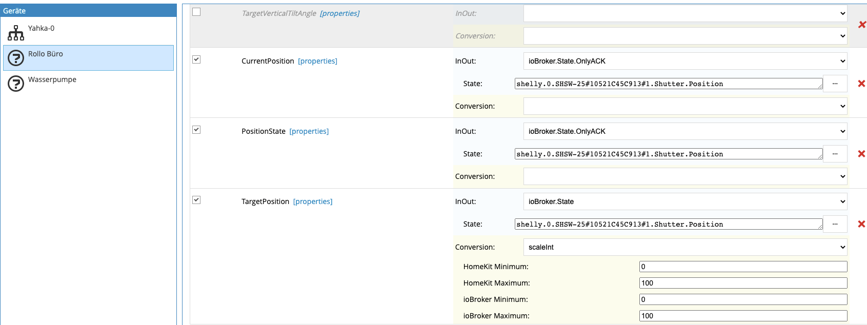

    ich habe erfolgreich den Yakha Adapter im ioBroker eingebunden und dieser funktioniert auch. Ich möchte jetzt meine Rollos, die mit Shelly 2.5 angeschlossen sind via Siri nutzen. Shelly Adapter etc. ist alles eingebunden und im Homekit funktioniert auch der Schalter. Nur lediglich die Sprachsteuerung via Siri geht nicht.
    Kann mir da jemand helfen?

      @pn1337 Bei Dir stehen links Fragezeichen und Siri weiß deshalb vielleicht nicht, um was für ein Gerät es sich handelt. Vielleicht trägst Du mal in den Geräteeigenschaften den Typ ein:

        @mickym Habe probiert etwas da einzutragen, dennoch selbes Problem. Das Gerät wird in Homekit erkannt und ich kann diese auch via Schalter bedienen, jedoch funktioniert Siri nicht.

          @pn1337 Also Du musst den halt einem Raum zuordnen und dann "Hey Siri, mach im ZimmerX den Y (z.Bsp. Rollladen) auf". Das tut bei mir. Ansonsten kann ich auch nicht weiterhelfen.

            Habe herausgefunden, dass es ein iOS 15.4 Fehler ist. Da funktioniert die Siri Steuerung nicht.
