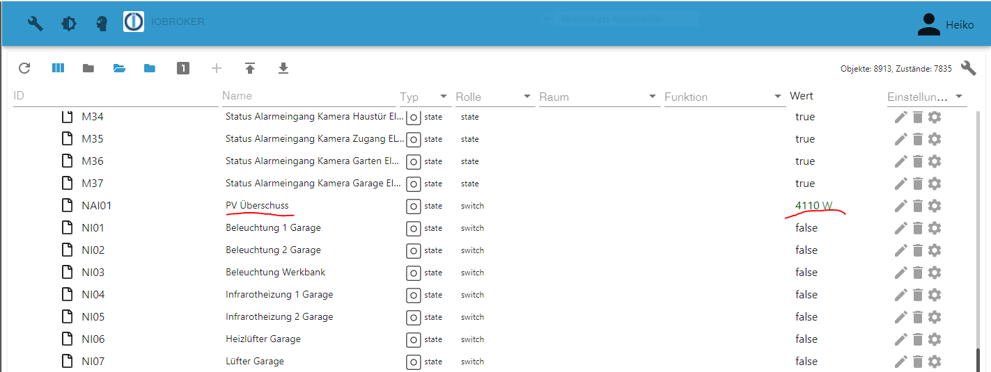

      @thomsguy
      Moin,
      ich würde den negativen Wert in Javascript umrechnen und den Positiven Wert der PV Abgabe (Neuer Datenpunkt) an die LOGO übergeben.
      Hab ich bei mir auch so was ähnliches gehabt.
      Genau, ich habe dann den Wert in ein NAI Analog-Netzwerkeingang geschrieben.
