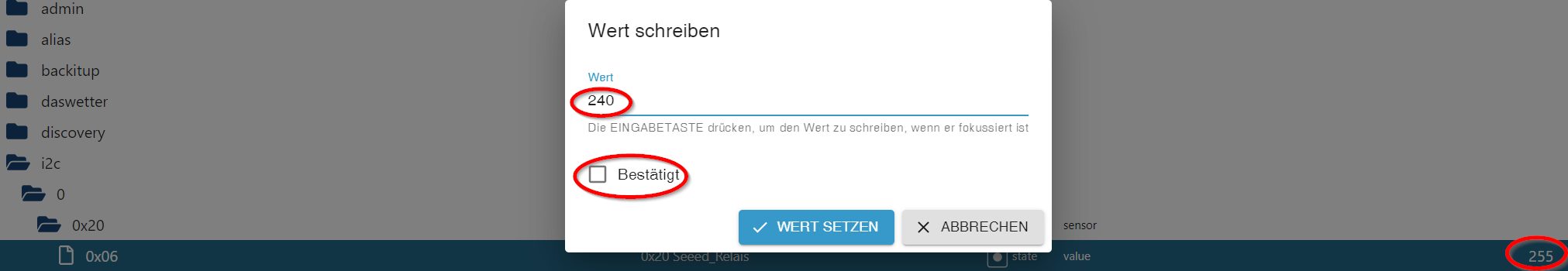

    ich hab das 4 Port Seeed Relais, das über I2C angesteuert wird und doch einige Zeit gebraucht, bis ich es zum Laufen gebracht hab und wenig dazu gefunden, deshalb schreib ich mal die Lösung.
    I2C muss über raspi-config >> "Interface Options" aktiviert sein.
    Der I2C Adapter muss installiert sein.
    Konfiguration I2C:
    Die Adresse des Seeed Relais kann man über die DIP Schalter verändern:
    Das Register 0x06 ist fest und nicht veränderbar.
    Die Werte kann man dann manuell in Ojekte setzen:
    240 alle Relais an
    255 alle Relais aus
    Kein Haken bei bestätigt.
    So sieht ein kleines Blockly aus, dass alle Zustände mal durchschaltet:
    Die Dezimalwerte sind hier:
    Etwas mühselig wird es, wenn man den Zustand eines Relais ändern will und die anderen gleich bleiben sollen, das Problem habe ich aktuell aber nicht.
