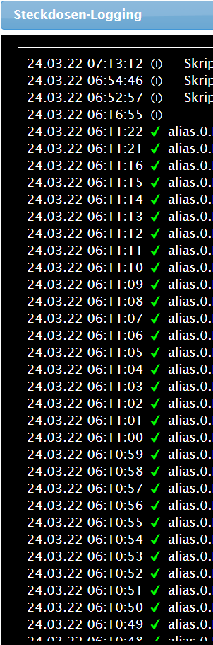

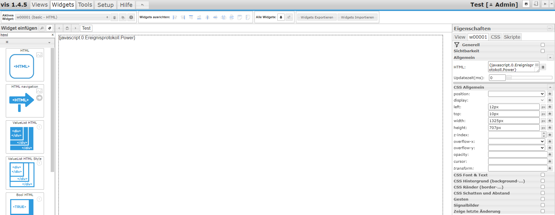

    Ich lege mir über ein Javascript eine Art Log im HTML-Format an. Dieses Log lasse ich im vis anzeigen.
    Wir nutzen das vis gewerblich (ja, eine Lizenz ist vorhanden ;) ). Dieses Logfile hilft uns gewisse Sachen nachzuvollziehen.
    Gefühlt ist es aber seit der Umstellung von file auf jsonl so, dass wenn ich dieses Log im vis aufrufe, mir alles um die Ohren fliegt - und zwar promt. Ich habe gerade mal spaßeshalber nodejs16 installiert. Aber auch mit der letzten 14er ist das Problem da.
    Gucke ich parallel mit iobroker logs --watch dabei zu was passiert wenn ich das "Log" öffne, passiert folgendes:
    Regular expression too large

                Anzeige im vis:
                basic-HTML - Widget mit HTML-Inhalt: {javascript.0.Ereignisprotokoll.Power}
                baut mir optisch den Log in dieser Optik:
                Mehr kann ich nun auch nicht mehr dazu sagen :man-shrugging:

                        Zeig bitte mal die Konfig im Vis genau ... also die Geschweiften Klammern sehen mir nach einem "Binding" aus ... Je nachdem in welchem Feld das steht dann kann das so ncht gehen weil es dann als objekt ID interpretiert wird unddie wird versuch zu subscriben .... und dann knallts ...
                        • apollon77A apollon77
                          Also ich glaube nicht das das irgendwas mit jsonl oder file zu tun hat ...

                          @hollywoot sagte in ECONNREFUSED nach vis-HTML-Logaufruf:
                          Anzeige im vis:
                          was im vis ist, hat er schon geschrieben.
                          das seltsame ist, das es erst dann Probleme hat, wenn der datenpunktinhalt (html) größer wird.
                          evtl kann er auch mal ein neues leeres projekt anlegen und nur das eine hinzufügen um die problemquelle weiter zu isolieren.

                            @oliverio sagte in ECONNREFUSED nach vis-HTML-Logaufruf:
                            Ich will es bitte SEHEN :-)
                            Weil es darum geht in welchem Feld das Binding drin ist
                            hollywootH 1 Antwort Letzte Antwort

                                  So, guten morgen!
                                  Gesagt, getan.
                                  Ich habe ein Test-Projekt angelegt und das Binding genau so durchgeführt wie auch im main-Projekt.
                                  Es passiert ... genau nichts. Vorerst.
                                  Beim Switchen im vis-Edit von Test auf Main, bekam ich wieder die "regular expression" Meldung und es knallte. Das ist jedoch nicht reproduzierbar.

                                  Nichts desto trotz schulde ich euch noch den Screenshot vom vis:

                                    [{"tpl":"tplHtml","data":{"g_fixed":false,"g_visibility":false,"g_css_font_text":true,"g_css_background":false,"g_css_shadow_padding":false,"g_css_border":true,"g_gestures":false,"g_signals":false,"g_last_change":false,"visibility-cond":"==","visibility-val":1,"visibility-groups-action":"hide","refreshInterval":"0","signals-cond-0":"==","signals-val-0":true,"signals-icon-0":"/vis/signals/lowbattery.png","signals-icon-size-0":0,"signals-blink-0":false,"signals-horz-0":0,"signals-vert-0":0,"signals-hide-edit-0":false,"signals-cond-1":"==","signals-val-1":true,"signals-icon-1":"/vis/signals/lowbattery.png","signals-icon-size-1":0,"signals-blink-1":false,"signals-horz-1":0,"signals-vert-1":0,"signals-hide-edit-1":false,"signals-cond-2":"==","signals-val-2":true,"signals-icon-2":"/vis/signals/lowbattery.png","signals-icon-size-2":0,"signals-blink-2":false,"signals-horz-2":0,"signals-vert-2":0,"signals-hide-edit-2":false,"lc-type":"last-change","lc-is-interval":true,"lc-is-moment":false,"lc-format":"","lc-position-vert":"top","lc-position-horz":"right","lc-offset-vert":0,"lc-offset-horz":0,"lc-font-size":"12px","lc-font-family":"","lc-font-style":"","lc-bkg-color":"","lc-color":"","lc-border-width":"0","lc-border-style":"","lc-border-color":"","lc-border-radius":10,"lc-zindex":0,"html":"{javascript.0.Ereignisprotokoll.Power}"},"style":{"left":"9px","top":"6px","width":"1000px","height":"384px","overflow-x":"","overflow-y":"visible","color":"#ffffff","border-width":"2px","border-style":"solid","border-color":"#ffffff"},"widgetSet":"basic"}]
                                    Es fliegt mir sogar im vis-Edit um die Ohren.

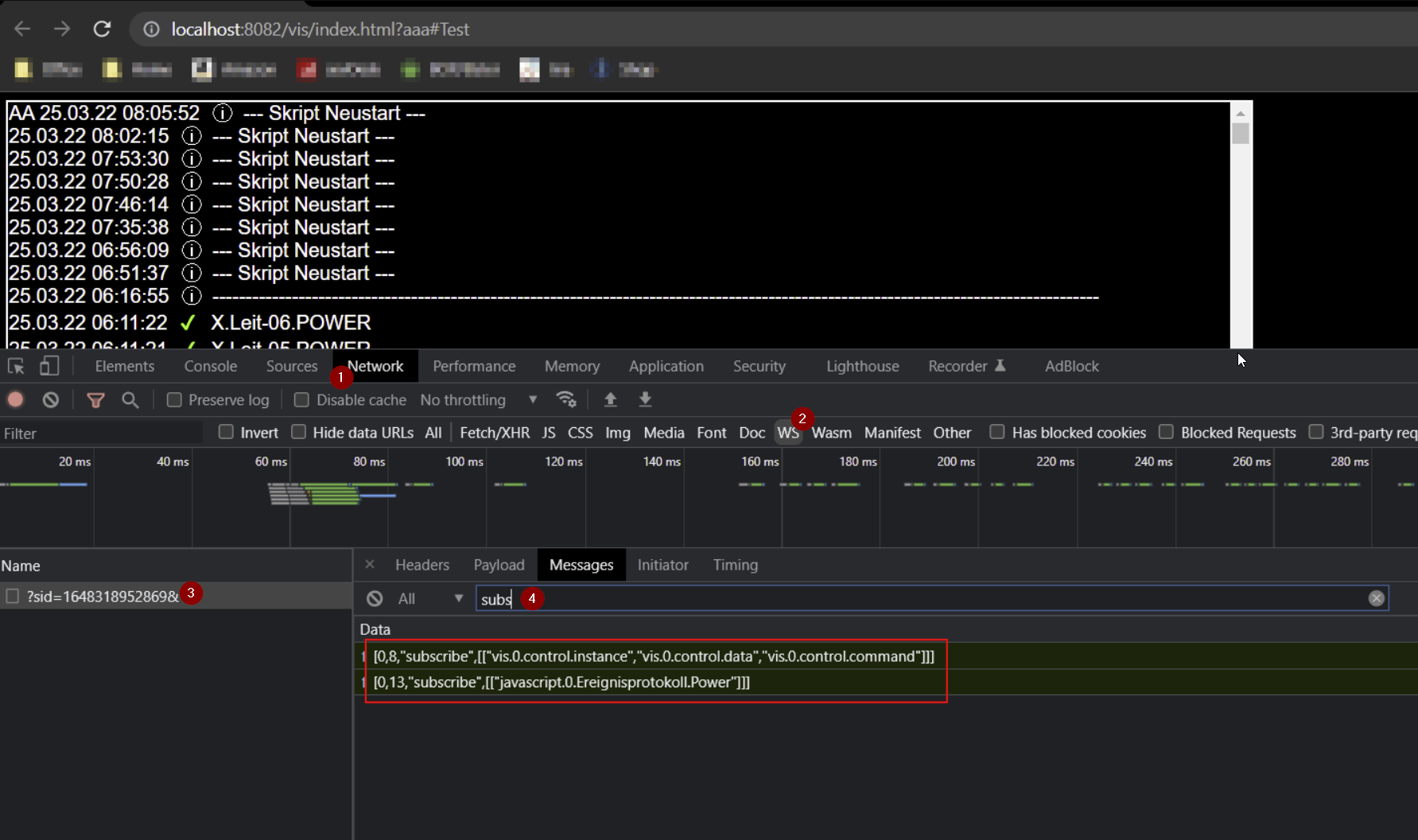

                                    2022-03-25 07:15:38.059 - error: host.iobroker uncaught exception: Invalid regular expression: /^25.03.22 06:56:09<span style="display:inline-block;width:25px;margin-left:10
                                    Also ich wäre imme rnoch bei"Bitte zeig doch mal GENAU wie es aussieht bzw machnen vis export von dem testprojekt. Irgedwie versucht "jemand"/"etwas" mit dem Inhalt deines Logstates einen Subscribe zu machen und das endet in einer ungültigen bzw zu grossen regex für den Check ... Also es geht darum rauszufinden WARUM etwas versucht mit dem inhalt zu subscriben. Das kann an sich nur passieren wenn du den Inhalt über Binding in einem Feld hast wo Vis eine Objekt-ID erwartet !!
                                    Ist also entweder ein Bug in einem Widget oder ein Konfigurationsproblem.
                                    (Dafür das der Controller solche Fälle, die bisher noch nie aufgetereten sind, abfängt habe ich auch ein GitHub Issue beim Controller gemacht, das würde aber dann dennoch das Log zuspammen oder subscribes "knallen" lassen. Also es gilt rauszufinden was der Auslöser ist)

                                        25.03.22 08:05:52<span style="display:inline-block;width:25px;margin-left:10px;color:#FFFFFF">&#9432;</span>--- Skript Neustart ---<br>25.03.22 08:02:15<span style="display:inline-block;width:25px;margin-left:10px;color:#FFFFFF">&#9432;</span>--- Skript Neustart ---<br>25.03.22 07:53:30<span style="display:inline-block;width:25px;margin-left:10px;color:#FFFFFF">&#9432;</span>--- Skript Neustart ---<br>25.03.22 07:50:28<span style="display:inline-block;width:25px;margin-left:10px;color:#FFFFFF">&#9432;</span>--- Skript Neustart ---<br>25.03.22 07:46:14<span style="display:inline-block;width:25px;margin-left:10px;color:#FFFFFF">&#9432;</span>--- Skript Neustart ---<br>25.03.22 07:35:38<span style="display:inline-block;width:25px;margin-left:10px;color:#FFFFFF">&#9432;</span>--- Skript Neustart ---<br>25.03.22 06:56:09<span style="display:inline-block;width:25px;margin-left:10px;color:#FFFFFF">&#9432;</span>--- Skript Neustart ---<br>25.03.22 06:51:37<span style="display:inline-block;width:25px;margin-left:10px;color:#FFFFFF">&#9432;</span>--- Skript Neustart ---<br>25.03.22 06:16:55<span style="display:inline-block;width:25px;margin-left:10px;color:#FFFFFF">&#9432;</span>--------------------------------------------------------------------------------------------------------------------------------------<br>25.03.22 06:11:22<span style="display:inline-block;width:25px;margin-left:10px;color:#00FF00">&#10004;</span>X.Leit-06.POWER<br>25.03.22 06:11:21<span style="display:inline-block;width:25px;margin-left:10px;color:#00FF00">&#10004;</span>X.Leit-05.POWER<br>25.03.22 06:11:16<span style="display:inline-block;width:25px;margin-left:10px;color:#00FF00">&#10004;</span>M.StkKO-M.POWER<br>25.03.22 06:11:15<span style="display:inline-block;width:25px;margin-left:10px;color:#00FF00">&#10004;</span>M.StkKI-M.POWER<br>25.03.22 06:11:14<span style="display:inline-block;width:25px;margin-left:10px;color:#00FF00">&#10004;</span>M.StkCh-M.POWER<br>25.03.22 06:11:13<span style="display:inline-block;width:25px;margin-left:10px;color:#00FF00">&#10004;</span>L.StkPi-L.POWER<br>25.03.22 06:11:12<span style="display:inline-block;width:25px;margin-left:10px;color:#00FF00">&#10004;</span>L.StkKO-L.POWER<br>25.03.22 06:11:11<span style="display:inline-block;width:25px;margin-left:10px;color:#00FF00">&#10004;</span>L.StkKI-L.POWER<br>25.03.22 06:11:10<span style="display:inline-block;width:25px;margin-left:10px;color:#00FF00">&#10004;</span>L.StkCh-L.POWER<br>25.03.22 06:11:09<span style="display:inline-block;width:25px;margin-left:10px;color:#00FF00">&#10004;</span>F.StkPi-F.POWER<br>25.03.22 06:11:08<span style="display:inline-block;width:25px;margin-left:10px;color:#00FF00">&#10004;</span>F.StkKO-F.POWER<br>25.03.22 06:11:07<span style="display:inline-block;width:25px;margin-left:10px;color:#00FF00">&#10004;</span>F.StkKI-F.POWER<br>25.03.22 06:11:06<span style="display:inline-block;width:25px;margin-left:10px;color:#00FF00">&#10004;</span>F.StkCh-F.POWER<br>25.03.22 06:11:05<span style="display:inline-block;width:25px;margin-left:10px;color:#00FF00">&#10004;</span>D.StkPi-D.POWER<br>25.03.22 06:11:04<span style="display:inline-block;width:25px;margin-left:10px;color:#00FF00">&#10004;</span>D.StkKO-D.POWER<br>25.03.22 06:11:03<span style="display:inline-block;width:25px;margin-left:10px;color:#00FF00">&#10004;</span>D.StkKI-D.POWER<br>25.03.22 06:11:02<span style="display:inline-block;width:25px;margin-left:10px;color:#00FF00">&#10004;</span>D.StkCh-D.POWER<br>25.03.22 06:11:01<span style="display:inline-block;width:25px;margin-left:10px;color:#00FF00">&#10004;</span>C.StkPi-C.POWER<br>25.03.22 06:11:00<span style="display:inline-block;width:25px;margin-left:10px;color:#00FF00">&#10004;</span>C.StkKO-C.POWER<br>25.03.22 06:10:59<span style="display:inline-block;width:25px;margin-left:10px;color:#00FF00">&#10004;</span>C.StkKI-C.POWER<br>25.03.22 06:10:58<span style="display:inline-block;width:25px;margin-left:10px;color:#00FF00">&#10004;</span>C.StkCh-C.POWER<br>25.03.22 06:10:57<span style="display:inline-block;width:25px;margin-left:10px;color:#00FF00">&#10004;</span>A.StkPi-A.POWER<br>25.03.22 06:10:56<span style="display:inline-block;width:25px;margin-left:10px;color:#00FF00">&#10004;</span>A.StkKO-A.POWER<br>25.03.22 06:10:55<span style="display:inline-block;width:25px;margin-left:10px;color:#00FF00">&#10004;</span>A.StkKI-A.POWER<br>25.03.22 06:10:54<span style="display:inline-block;width:25px;margin-left:10px;color:#00FF00">&#10004;</span>A.StkCh-A.POWER<br>25.03.22 06:10:53<span style="display:inline-block;width:25px;margin-left:10px;color:#00FF00">&#10004;</span>V.StkPk-30.POWER<br>25.03.22 06:10:52<span style="display:inline-block;width:25px;margin-left:10px;color:#00FF00">&#10004;</span>V.StkPk-29.POWER<br>25.03.22 06:10:51<span style="display:inline-block;width:25px;margin-left:10px;color:#00FF00">&#10004;</span>V.StkPk-26.POWER<br>25.03.22 06:10:50<span style="display:inline-block;width:25px;margin-left:10px;color:#00FF00">&#10004;</span>V.StkPk-23.POWER<br>25.03.22 06:10:49<span style="display:inline-block;width:25px;margin-left:10px;color:#00FF00">&#10004;</span>V.StkPk-22.POWER<br>25.03.22 06:10:48<span style="display:inline-block;width:25px;margin-left:10px;color:#00FF00">&#10004;</span>V.StkPk-21.POWER<br>25.03.22 06:10:47<span style="display:inline-block;width:25px;margin-left:10px;color:#00FF00">&#10004;</span>V.StkPk-20.POWER<br>25.03.22 06:10:46<span style="display:inline-block;width:25px;margin-left:10px;color:#00FF00">&#10004;</span>V.StkPk-14.POWER<br>25.03.22 06:10:45<span style="display:inline-block;width:25px;margin-left:10px;color:#00FF00">&#10004;</span>V.StkPk-13.POWER<br>25.03.22 06:10:44<span style="display:inline-block;width:25px;margin-left:10px;color:#00FF00">&#10004;</span>V.StkPk-12.POWER<br>25.03.22 06:10:43<span style="display:inline-block;width:25px;margin-left:10px;color:#00FF00">&#10004;</span>V.StkPk-11.POWER<br>25.03.22 06:10:42<span style="display:inline-block;width:25px;margin-left:10px;color:#00FF00">&#10004;</span>V.StkPk-10.POWER<br>25.03.22 06:10:41<span style="display:inline-block;width:25px;margin-left:10px;color:#00FF00">&#10004;</span>V.StkPk-09.POWER<br>25.03.22 06:10:40<span style="display:inline-block;width:25px;margin-left:10px;color:#00FF00">&#10004;</span>V.StkPk-08.POWER<br>25.03.22 06:10:39<span style="display:inline-block;width:25px;margin-left:10px;color:#00FF00">&#10004;</span>V.StkPk-07.POWER<br>25.03.22 06:10:38<span style="display:inline-block;width:25px;margin-left:10px;color:#00FF00">&#10004;</span>V.StkPk-06.POWER<br>25.03.22 06:10:37<span style="display:inline-block;width:25px;margin-left:10px;color:#00FF00">&#10004;</span>V.StkPk-05.POWER<br>25.03.22 06:10:36<span style="display:inline-block;width:25px;margin-left:10px;color:#00FF00">&#10004;</span>V.StkPk-04.POWER<br>25.03.22 06:10:35<span style="display:inline-block;width:25px;margin-left:10px;color:#00FF00">&#10004;</span>V.StkPk-03.POWER<br>25.03.22 06:10:34<span style="display:inline-block;width:25px;margin-left:10px;color:#00FF00">&#10004;</span>V.StkPk-02.POWER<br>25.03.22 06:10:33<span style="display:inline-block;width:25px;margin-left:10px;color:#00FF00">&#10004;</span>V.StkPk-01.POWER<br>25.03.22 06:10:32<span style="display:inline-block;width:25px;margin-left:10px;color:#00FF00">&#10004;</span>K.StkPi-K.POWER<br>25.03.22 06:10:31<span style="display:inline-block;width:25px;margin-left:10px;color:#00FF00">&#10004;</span>K.StkKO-K.POWER<br>25.03.22 06:10:30<span style="display:inline-block;width:25px;margin-left:10px;color:#00FF00">&#10004;</span>K.StkKI-K.POWER<br>25.03.22 06:10:29<span style="display:inline-block;width:25px;margin-left:10px;color:#00FF00">&#10004;</span>K.StkCh-K.POWER<br>25.03.22 06:10:27<span style="display:inline-block;width:25px;margin-left:10px;color:#00FF00">&#10004;</span>I.StkPiI-09.POWER<br>25.03.22 06:10:26<span style="display:inline-block;width:25px;margin-left:10px;color:#00FF00">&#10004;</span>I.StkPiI-08.POWER<br>25.03.22 06:10:25<span style="display:inline-block;width:25px;margin-left:10px;color:#00FF00">&#10004;</span>I.StkPiI-07.POWER<br>25.03.22 06:10:24<span style="display:inline-block;width:25px;margin-left:10px;color:#00FF00">&#10004;</span>I.StkPiI-06.POWER<br>25.03.22 06:10:23<span style="display:inline-block;width:25px;margin-left:10px;color:#00FF00">&#10004;</span>I.StkPiI-05.POWER<br>25.03.22 06:10:22<span style="display:inline-block;width:25px;margin-left:10px;color:#00FF00">&#10004;</span>I.StkPiI-04.POWER<br>25.03.22 06:10:21<span style="display:inline-block;width:25px;margin-left:10px;color:#00FF00">&#10004;</span>I.StkPiI-03.POWER<br>25.03.22 06:10:18<span style="display:inline-block;width:25px;margin-left:10px;color:#00FF00">&#10004;</span>X.Leit-04.POWER<br>25.03.22 06:10:17<span style="display:inline-block;width:25px;margin-left:10px;color:#00FF00">&#10004;</span>X.Leit-02.POWER<br>25.03.22 06:10:16<span style="display:inline-block;width:25px;margin-left:10px;color:#00FF00">&#10004;</span>X.Leit-01.POWER<br>25.03.22 06:10:15<span style="display:inline-block;width:25px;margin-left:10px;color:#00FF00">&#10004;</span>P.StkChStkPi-P.POWER<br>25.03.22 06:10:14<span style="display:inline-block;width:25px;margin-left:10px;color:#00FF00">&#10004;</span>G.StkT-G.POWER<br>25.03.22 06:10:13<span style="display:inline-block;width:25px;margin-left:10px;color:#00FF00">&#10004;</span>G.StkPi-G.POWER<br>25.03.22 06:10:12<span style="display:inline-block;width:25px;margin-left:10px;color:#00FF00">&#10004;</span>G.StkKIOut-G.POWER<br>25.03.22 06:10:11<span style="display:inline-block;width:25px;margin-left:10px;color:#00FF00">&#10004;</span>G.StkCh-G.POWER<br>25.03.22 06:10:10<span style="display:inline-block;width:25px;margin-left:10px;color:#00FF00">&#10004;</span>E.StkT-E.POWER<br>25.03.22 06:10:09<span style="display:inline-block;width:25px;margin-left:10px;color:#00FF00">&#10004;</span>E.StkPi-E.POWER<br>25.03.22 06:10:08<span style="display:inline-block;width:25px;margin-left:10px;color:#00FF00">&#10004;</span>E.StkKO-E.POWER<br>25.03.22 06:10:07<span style="display:inline-block;width:25px;margin-left:10px;color:#00FF00">&#10004;</span>E.StkKI-E.POWER<br>25.03.22 06:10:06<span style="display:inline-block;width:25px;margin-left:10px;color:#00FF00">&#10004;</span>E.StkCh-E2.POWER<br>25.03.22 06:10:05<span style="display:inline-block;width:25px;margin-left:10px;color:#00FF00">&#10004;</span>E.StkCh-E.POWER<br>25.03.22 06:10:04<span style="display:inline-block;width:25px;margin-left:10px;color:#00FF00">&#10004;</span>B.StkPi-B.POWER<br>25.03.22 06:10:03<span style="display:inline-block;width:25px;margin-left:10px;color:#00FF00">&#10004;</span>B.StkKO-B.POWER<br>25.03.22 06:10:02<span style="display:inline-block;width:25px;margin-left:10px;color:#00FF00">&#10004;</span>B.StkKI-B.POWER<br>25.03.22 06:10:01<span style="display:inline-block;width:25px;margin-left:10px;color:#00FF00">&#10004;</span>B.StkCh-B2.POWER<br>25.03.22 06:10:00<span style="display:inline-block;width:25px;margin-left:10px;color:#00FF00">&#10004;</span>B.StkCh-B.POWER<br>24.03.22 21:31:38<span style="display:inline-block;width:25px;margin-left:10px;color:#FFFFFF">&#9432;</span>--------------------------------------------------------------------------------------------------------------------------------------<br>24.03.22 21:26:38<span style="display:inline-block;width:25px;margin-left:10px;color:#FFFFFF">&#9432;</span>--------------------------------------------------------------------------------------------------------------------------------------<br>24.03.22 21:25:38<span style="display:inline-block;width:25px;margin-left:10px;color:#FFFFFF">&#9432;</span>--------------------------------------------------------------------------------------------------------------------------------------<br>24.03.22 21:16:38<span style="display:inline-block;width:25px;margin-left:10px;color:#FFFFFF">&#9432;</span>--------------------------------------------------------------------------------------------------------------------------------------<br>24.03.22 21:15:38<span style="display:inline-block;width:25px;margin-left:10px;color:#FFFFFF">&#9432;</span>--------------------------------------------------------------------------------------------------------------------------------------<br>24.03.22 21:10:38<span style="display:inline-block;width:25px;margin-left:10px;color:#FFFFFF">&#9432;</span>--------------------------------------------------------------------------------------------------------------------------------------<br>24.03.22 21:05:38<span style="display:inline-block;width:25px;margin-left:10px;color:#FFFFFF">&#9432;</span>--------------------------------------------------------------------------------------------------------------------------------------<br>24.03.22 21:00:38<span style="display:inline-block;width:25px;margin-left:10px;color:#FFFFFF">&#9432;</span>--------------------------------------------------------------------------------------------------------------------------------------<br>24.03.22 20:56:38<span style="display:inline-block;width:25px;margin-left:10px;color:#FFFFFF">&#9432;</span>--------------------------------------------------------------------------------------------------------------------------------------<br>24.03.22 20:55:38<span style="display:inline-block;width:25px;margin-left:10px;color:#FFFFFF">&#9432;</span>--------------------------------------------------------------------------------------------------------------------------------------<br>24.03.22 20:46:38<span style="display:inline-block;width:25px;margin-left:10px;color:#FFFFFF">&#9432;</span>--------------------------------------------------------------------------------------------------------------------------------------<br>24.03.22 20:45:38<span style="display:inline-block;width:25px;margin-left:10px;color:#FFFFFF">&#9432;</span>--------------------------------------------------------------------------------------------------------------------------------------<br>24.03.22 20:40:38<span style="display:inline-block;width:25px;margin-left:10px;color:#FFFFFF">&#9432;</span>--------------------------------------------------------------------------------------------------------------------------------------<br>24.03.22 20:36:38<span style="display:inline-block;width:25px;margin-left:10px;color:#FFFFFF">&#9432;</span>--------------------------------------------------------------------------------------------------------------------------------------<br>24.03.22 20:35:38<span style="display:inline-block;width:25px;margin-left:10px;color:#FFFFFF">&#9432;</span>--------------------------------------------------------------------------------------------------------------------------------------<br>24.03.22 20:31:38<span style="display:inline-block;width:25px;margin-left:10px;color:#FFFFFF">&#9432;</span>--------------------------------------------------------------------------------------------------------------------------------------<br>24.03.22 20:30:38<span style="display:inline-block;width:25px;margin-left:10px;color:#FFFFFF">&#9432;</span>--------------------------------------------------------------------------------------------------------------------------------------<br>24.03.22 20:26:38<span style="display:inline-block;width:25px;margin-left:10px;color:#FFFFFF">&#9432;</span>--------------------------------------------------------------------------------------------------------------------------------------<br>24.03.22 20:25:38<span style="display:inline-block;width:25px;margin-left:10px;color:#FFFFFF">&#9432;</span>--------------------------------------------------------------------------------------------------------------------------------------<br>24.03.22 20:20:38<span style="display:inline-block;width:25px;margin-left:10px;color:#FFFFFF">&#9432;</span>--------------------------------------------------------------------------------------------------------------------------------------<br>24.03.22 20:15:38<span style="display:inline-block;width:25px;margin-left:10px;color:#FFFFFF">&#9432;</span>--------------------------------------------------------------------------------------------------------------------------------------<br>24.03.22 20:10:38<span style="display:inline-block;width:25px;margin-left:10px;color:#FFFFFF">&#9432;</span>--------------------------------------------------------------------------------------------------------------------------------------<br>24.03.22 20:05:38<span style="display:inline-block;width:25px;margin-left:10px;color:#FFFFFF">&#9432;</span>--------------------------------------------------------------------------------------------------------------------------------------<br>24.03.22 20:01:38<span style="display:inline-block;width:25px;margin-left:10px;color:#FFFFFF">&#9432;</span>--------------------------------------------------------------------------------------------------------------------------------------<br>24.03.22 20:00:38<span style="display:inline-block;width:25px;margin-left:10px;color:#FFFFFF">&#9432;</span>--------------------------------------------------------------------------------------------------------------------------------------<br>24.03.22 19:55:38<span style="display:inline-block;width:25px;margin-left:10px;color:#FFFFFF">&#9432;</span>--------------------------------------------------------------------------------------------------------------------------------------<br>24.03.22 19:50:38<span style="display:inline-block;width:25px;margin-left:10px;color:#FFFFFF">&#9432;</span>--------------------------------------------------------------------------------------------------------------------------------------<br>24.03.22 19:45:38<span style="display:inline-block;width:25px;margin-left:10px;color:#FFFFFF">&#9432;</span>--------------------------------------------------------------------------------------------------------------------------------------<br>24.03.22 19:40:38<span style="display:inline-block;width:25px;margin-left:10px;color:#FFFFFF">&#9432;</span>--------------------------------------------------------------------------------------------------------------------------------------<br>24.03.22 19:36:38<span style="display:inline-block;width:25px;margin-left:10px;color:#FFFFFF">&#9432;</span>--------------------------------------------------------------------------------------------------------------------------------------<br>24.03.22 19:35:38<span style="display:inline-block;width:25px;margin-left:10px;color:#FFFFFF">&#9432;</span>--------------------------------------------------------------------------------------------------------------------------------------<br>24.03.22 19:30:38<span style="display:inline-block;width:25px;margin-left:10px;color:#FFFFFF">&#9432;</span>--------------------------------------------------------------------------------------------------------------------------------------<br>24.03.22 19:25:38<span style="display:inline-block;width:25px;margin-left:10px;color:#FFFFFF">&#9432;</span>--------------------------------------------------------------------------------------------------------------------------------------<br>24.03.22 19:20:38<span style="display:inline-block;width:25px;margin-left:10px;color:#FFFFFF">&#9432;</span>--------------------------------------------------------------------------------------------------------------------------------------<br>24.03.22 19:16:38<span style="display:inline-block;width:25px;margin-left:10px;color:#FFFFFF">&#9432;</span>--------------------------------------------------------------------------------------------------------------------------------------<br>24.03.22 19:15:38<span style="display:inline-block;width:25px;margin-left:10px;color:#FFFFFF">&#9432;</span>--------------------------------------------------------------------------------------------------------------------------------------<br>24.03.22 19:10:38<span style="display:inline-block;width:25px;margin-left:10px;color:#FFFFFF">&#9432;</span>--------------------------------------------------------------------------------------------------------------------------------------<br>24.03.22 19:00:38<span style="display:inline-block;width:25px;margin-left:10px;color:#FFFFFF">&#9432;</span>--------------------------------------------------------------------------------------------------------------------------------------<br>24.03.22 18:56:38<span style="display:inline-block;width:25px;margin-left:10px;color:#FFFFFF">&#9432;</span>--------------------------------------------------------------------------------------------------------------------------------------<br>24.03.22 18:55:38<span style="display:inline-block;width:25px;margin-left:10px;color:#FFFFFF">&#9432;</span>--------------------------------------------------------------------------------------------------------------------------------------<br>24.03.22 18:45:38<span style="display:inline-block;width:25px;margin-left:10px;color:#FFFFFF">&#9432;</span>--------------------------------------------------------------------------------------------------------------------------------------<br>24.03.22 18:40:38<span style="display:inline-block;width:25px;margin-left:10px;color:#FFFFFF">&#9432;</span>--------------------------------------------------------------------------------------------------------------------------------------<br>24.03.22 18:35:38<span style="display:inline-block;width:25px;margin-left:10px;color:#FFFFFF">&#9432;</span>--------------------------------------------------------------------------------------------------------------------------------------<br>24.03.22 18:30:38<span style="display:inline-block;width:25px;margin-left:10px;color:#FFFFFF">&#9432;</span>--------------------------------------------------------------------------------------------------------------------------------------<br>24.03.22 18:21:38<span style="display:inline-block;width:25px;margin-left:10px;color:#FFFFFF">&#9432;</span>--------------------------------------------------------------------------------------------------------------------------------------<br>24.03.22 18:20:38<span style="display:inline-block;width:25px;margin-left:10px;color:#FFFFFF">&#9432;</span>--------------------------------------------------------------------------------------------------------------------------------------<br>24.03.22 18:15:38<span style="display:inline-block;width:25px;margin-left:10px;color:#FFFFFF">&#9432;</span>--------------------------------------------------------------------------------------------------------------------------------------<br>24.03.22 18:11:38<span style="display:inline-block;width:25px;margin-left:10px;color:#FFFFFF">&#9432;</span>--------------------------------------------------------------------------------------------------------------------------------------<br>24.03.22 18:05:38<span style="display:inline-block;width:25px;margin-left:10px;color:#FFFFFF">&#9432;</span>--------------------------------------------------------------------------------------------------------------------------------------<br>24.03.22 18:00:38<span style="display:inline-block;width:25px;margin-left:10px;color:#FFFFFF">&#9432;</span>--------------------------------------------------------------------------------------------------------------------------------------<br>24.03.22 17:55:38<span style="display:inline-block;width:25px;margin-left:10px;color:#FFFFFF">&#9432;</span>--------------------------------------------------------------------------------------------------------------------------------------<br>24.03.22 17:50:38<span style="display:inline-block;width:25px;margin-left:10px;color:#FFFFFF">&#9432;</span>--------------------------------------------------------------------------------------------------------------------------------------<br>24.03.22 17:46:38<span style="display:inline-block;width:25px;margin-left:10px;color:#FFFFFF">&#9432;</span>--------------------------------------------------------------------------------------------------------------------------------------<br>24.03.22 17:45:38<span style="display:inline-block;width:25px;margin-left:10px;color:#FFFFFF">&#9432;</span>--------------------------------------------------------------------------------------------------------------------------------------<br>24.03.22 17:40:38<span style="display:inline-block;width:25px;margin-left:10px;color:#FFFFFF">&#9432;</span>--------------------------------------------------------------------------------------------------------------------------------------<br>24.03.22 17:35:38<span style="display:inline-block;width:25px;margin-left:10px;color:#FFFFFF">&#9432;</span>--------------------------------------------------------------------------------------------------------------------------------------<br>24.03.22 17:34:29<span style="display:inline-block;width:25px;margin-left:10px;color:#FFFFFF">&#9432;</span>--------------------------------------------------------------------------------------------------------------------------------------<br>24.03.22 17:34:26<span style="display:inline-block;width:25px;margin-left:10px;color:#FF0000">&#10006;</span>Leit-06 POWER --- 15/51<br>24.03.22 17:34:23<span style="display:inline-block;width:25px;margin-left:10px;color:#FF0000">&#10006;</span>Leit-05 POWER --- 8/55.7<br>24.03.22 17:34:08<span style="display:inline-block;width:25px;margin-left:10px;color:#FF0000">&#10006;</span>StkKO-M POWER --- 2/31.5<br>24.03.22 17:34:05<span style="display:inline-block;width:25px;margin-left:10px;color:#FF0000">&#10006;</span>StkKI-M POWER --- 12/40.8<br>24.03.22 17:34:02<span style="display:inline-block;width:25px;margin-left:10px;color:#FF0000">&#10006;</span>StkCh-M POWER --- 19/48.8<br>24.03.22 17:33:59<span style="display:inline-block;width:25px;margin-left:10px;color:#FF0000">&#10006;</span>StkPi-L POWER --- 0/0<br>24.03.22 17:33:56<span style="display:inline-block;width:25px;margin-left:10px;color:#FF0000">&#10006;</span>StkKO-L POWER --- 0/0<br>24.03.22 17:33:53<span style="display:inline-block;width:25px;margin-left:10px;color:#FF0000">&#10006;</span>StkKI-L POWER --- 0/0<br>24.03.22 17:33:50<span style="display:inline-block;width:25px;margin-left:10px;color:#FF0000">&#10006;</span>StkCh-L POWER --- 0/0<br>24.03.22 17:33:47<span style="display:inline-block;width:25px;margin-left:10px;color:#FF0000">&#10006;</span>StkPi-F POWER --- 29/73.6<br>24.03.22 17:33:44<span style="display:inline-block;width:25px;margin-left:10px;color:#FF0000">&#10006;</span>StkKO-F POWER --- 2/58<br>24.03.22 17:33:41<span style="display:inline-block;width:25px;margin-left:10px;color:#FF0000">&#10006;</span>StkKI-F POWER --- 153/182<br>24.03.22 17:33:38<span style="display:inline-block;width:25px;margin-left:10px;color:#FF0000">&#10006;</span>StkCh-F POWER --- 64/120.3<br>24.03.22 17:33:35<span style="display:inline-block;width:25px;margin-left:10px;color:#FF0000">&#10006;</span>StkPi-D POWER --- 30/95.1<br>24.03.22 17:33:32<span style="display:inline-block;width:25px;margin-left:10px;color:#FF0000">&#10006;</span>StkKO-D POWER --- 3/50.1<br>24.03.22 17:33:29<span style="display:inline-block;width:25px;margin-left:10px;color:#FF0000">&#10006;</span>StkKI-D POWER --- 147/185.8<br>24.03.22 17:33:26<span style="display:inline-block;width:25px;margin-left:10px;color:#FF0000">&#10006;</span>StkCh-D POWER --- 2/30<br>24.03.22 17:33:23<span style="display:inline-block;width:25px;margin-left:10px;color:#FF0000">&#10006;</span>StkPi-C POWER --- 35/90.2<br>24.03.22 17:33:20<span style="display:inline-block;width:25px;margin-left:10px;color:#FF0000">&#10006;</span>StkKO-C POWER --- 3/67.8<br>24.03.22 17:33:17<span style="display:inline-block;width:25px;margin-left:10px;color:#FF0000">&#10006;</span>StkKI-C POWER --- 157/199.3<br>24.03.22 17:33:14<span style="display:inline-block;width:25px;margin-left:10px;color:#FF0000">&#10006;</span>StkCh-C POWER --- 2/55.5<br>24.03.22 17:33:11<span style="display:inline-block;width:25px;margin-left:10px;color:#FF0000">&#10006;</span>StkPi-A POWER --- 34/87.4<br>24.03.22 17:33:08<span style="display:inline-block;width:25px;margin-left:10px;color:#FF0000">&#10006;</span>StkKO-A POWER --- 2/50.5<br>24.03.22 17:33:05<span style="display:inline-block;width:25px;margin-left:10px;color:#FF0000">&#10006;</span>StkKI-A POWER --- 158/206.3<br>24.03.22 17:33:02<span style="display:inline-block;width:25px;margin-left:10px;color:#FF0000">&#10006;</span>StkCh-A POWER --- 13/50.4<br>24.03.22 17:32:59<span style="display:inline-block;width:25px;margin-left:10px;color:#FF0000">&#10006;</span>StkPk-30 POWER --- 5/51<br>24.03.22 17:32:56<span style="display:inline-block;width:25px;margin-left:10px;color:#FF0000">&#10006;</span>StkPk-29 POWER --- 24/78<br>24.03.22 17:32:53<span style="display:inline-block;width:25px;margin-left:10px;color:#FF0000">&#10006;</span>StkPk-26 POWER --- 4/33.4<br>24.03.22 17:32:50<span style="display:inline-block;width:25px;margin-left:10px;color:#FF0000">&#10006;</span>StkPk-23 POWER --- 21/68.2<br>24.03.22 17:32:47<span style="display:inline-block;width:25px;margin-left:10px;color:#FF0000">&#10006;</span>StkPk-22 POWER --- 28/74.9<br>24.03.22 17:32:44<span style="display:inline-block;width:25px;margin-left:10px;color:#FF0000">&#10006;</span>StkPk-21 POWER --- 31/78.7<br>24.03.22 17:32:41<span style="display:inline-block;width:25px;margin-left:10px;color:#FF0000">&#10006;</span>StkPk-20 POWER --- 14/83.3<br>24.03.22 17:32:38<span style="display:inline-block;width:25px;margin-left:10px;color:#FF0000">&#10006;</span>StkPk-14 POWER --- 21/87.8<br>24.03.22 17:32:35<span style="display:inline-block;width:25px;margin-left:10px;color:#FF0000">&#10006;</span>StkPk-13 POWER --- 61/94.2<br>24.03.22 17:32:32<span style="display:inline-block;width:25px;margin-left:10px;color:#FF0000">&#10006;</span>StkPk-12 POWER --- 22/58.9<br>24.03.22 17:32:29<span style="display:inline-block;width:25px;margin-left:10px;color:#FF0000">&#10006;</span>StkPk-11 POWER --- 30/105.6<br>24.03.22 17:32:26<span style="display:inline-block;width:25px;margin-left:10px;color:#FF0000">&#10006;</span>StkPk-10 POWER --- 24/82.3<br>24.03.22 17:32:23<span style="display:inline-block;width:25px;margin-left:10px;color:#FF0000">&#10006;</span>StkPk-09 POWER --- 24/98.9<br>24.03.22 17:32:20<span style="display:inline-block;width:25px;margin-left:10px;color:#FF0000">&#10006;</span>StkPk-08 POWER --- 23/86.9<br>24.03.22 17:32:17<span style="display:inline-block;width:25px;margin-left:10px;color:#FF0000">&#10006;</span>StkPk-07 POWER --- 37/119.3<br>24.03.22 17:32:14<span style="display:inline-block;width:25px;margin-left:10px;color:#FF0000">&#10006;</span>StkPk-06 POWER --- 57/111.8<br>24.03.22 17:32:11<span style="display:inline-block;width:25px;margin-left:10px;color:#FF0000">&#10006;</span>StkPk-05 POWER --- 34/108.8<br>24.03.22 17:32:08<span style="display:inline-block;width:25px;margin-left:10px;color:#FF0000">&#10006;</span>StkPk-04 POWER --- 64/103.8<br>24.03.22 17:32:05<span style="display:inline-block;width:25px;margin-left:10px;color:#FF0000">&#10006;</span>StkPk-03 POWER --- 32/111.7<br>24.03.22 17:32:02<span style="display:inline-block;width:25px;margin-left:10px;color:#FF0000">&#10006;</span>StkPk-02 POWER --- 18/84.5<br>24.03.22 17:31:59<span style="display:inline-block;width:25px;margin-left:10px;color:#FF0000">&#10006;</span>StkPk-01 POWER --- 52/140.8<br>24.03.22 17:31:56<span style="display:inline-block;width:25px;margin-left:10px;color:#FF0000">&#10006;</span>StkPi-K POWER --- 27/76.4<br>24.03.22 17:31:53<span style="display:inline-block;width:25px;margin-left:10px;color:#FF0000">&#10006;</span>StkKO-K POWER --- 7/39.6<br>24.03.22 17:31:50<span style="display:inline-block;width:25px;margin-left:10px;color:#FF0000">&#10006;</span>StkKI-K POWER --- 111/161.6<br>24.03.22 17:31:47<span style="display:inline-block;width:25px;margin-left:10px;color:#FF0000">&#10006;</span>StkCh-K POWER --- 6/44.7<br>24.03.22 17:31:41<span style="display:inline-block;width:25px;margin-left:10px;color:#FF0000">&#10006;</span>StkPiI-09 POWER --- 3/50<br>24.03.22 17:31:38<span style="display:inline-block;width:25px;margin-left:10px;color:#FF0000">&#10006;</span>StkPiI-08 POWER --- 0/0<br>24.03.22 17:31:35<span style="display:inline-block;width:25px;margin-left:10px;color:#FF0000">&#10006;</span>StkPiI-07 POWER --- 33/96.5<br>24.03.22 17:31:32<span style="display:inline-block;width:25px;margin-left:10px;color:#FF0000">&#10006;</span>StkPiI-06 POWER --- 0/0<br>24.03.22 17:31:29<span style="display:inline-block;width:25px;margin-left:10px;color:#FF0000">&#10006;</span>StkPiI-05 POWER --- 40/103.4<br>24.03.22 17:31:26<span style="display:inline-block;width:25px;margin-left:10px;color:#FF0000">&#10006;</span>StkPiI-04 POWER --- 0/0<br>24.03.22 17:31:23<span style="display:inline-block;width:25px;margin-left:10px;color:#FF0000">&#10006;</span>StkPiI-03 POWER --- 40/79.5<br>24.03.22 17:31:17<span style="display:inline-block;width:25px;margin-left:10px;color:#FF0000">&#10006;</span>StkBa-I POWER --- 10/95.1<br>24.03.22 17:31:14<span style="display:inline-block;width:25px;margin-left:10px;color:#FF0000">&#10006;</span>Leit-04 POWER --- 10/75.9<br>24.03.22 17:31:11<span style="display:inline-block;width:25px;margin-left:10px;color:#FF0000">&#10006;</span>Leit-02 POWER --- 13/45.2<br>24.03.22 17:31:08<span style="display:inline-block;width:25px;margin-left:10px;color:#FF0000">&#10006;</span>Leit-01 POWER --- 0/8.4<br>24.03.22 17:31:05<span style="display:inline-block;width:25px;margin-left:10px;color:#FF0000">&#10006;</span>StkChStkPi-P POWER --- 59/157.2<br>24.03.22 17:31:02<span style="display:inline-block;width:25px;margin-left:10px;color:#FF0000">&#10006;</span>StkT-G POWER --- 5/51.2<br>24.03.22 17:30:59<span style="display:inline-block;width:25px;margin-left:10px;color:#FF0000">&#10006;</span>StkPi-G POWER --- 24/91.5<br>24.03.22 17:30:56<span style="display:inline-block;width:25px;margin-left:10px;color:#FF0000">&#10006;</span>StkKIOut-G POWER --- 109/247.4<br>24.03.22 17:30:53<span style="display:inline-block;width:25px;margin-left:10px;color:#FF0000">&#10006;</span>StkCh-G POWER --- 5/42<br>24.03.22 17:30:50<span style="display:inline-block;width:25px;margin-left:10px;color:#FF0000">&#10006;</span>StkT-E POWER --- 0/3.2<br>24.03.22 17:30:47<span style="display:inline-block;width:25px;margin-left:10px;color:#FF0000">&#10006;</span>StkPi-E POWER --- 13/61.1<br>24.03.22 17:30:44<span style="display:inline-block;width:25px;margin-left:10px;color:#FF0000">&#10006;</span>StkKO-E POWER --- 26/108.1<br>24.03.22 17:30:41<span style="display:inline-block;width:25px;margin-left:10px;color:#FF0000">&#10006;</span>StkKI-E POWER --- 190/240.6<br>24.03.22 17:30:38<span style="display:inline-block;width:25px;margin-left:10px;color:#FF0000">&#10006;</span>StkCh-E2 POWER --- 3/64.5<br>24.03.22 17:30:35<span style="display:inline-block;width:25px;margin-left:10px;color:#FF0000">&#10006;</span>StkCh-E POWER --- 12/73.9<br>24.03.22 17:30:32<span style="display:inline-block;width:25px;margin-left:10px;color:#FF0000">&#10006;</span>StkPi-B POWER --- 19/81.6<br>24.03.22 17:30:29<span style="display:inline-block;width:25px;margin-left:10px;color:#FF0000">&#10006;</span>StkKO-B POWER --- 10/81.7<br>24.03.22 17:30:26<span style="display:inline-block;width:25px;margin-left:10px;color:#FF0000">&#10006;</span>StkKI-B POWER --- 1/11.7<br>24.03.22 17:30:23<span style="display:inline-block;width:25px;margin-left:10px;color:#FF0000">&#10006;</span>StkCh-B2 POWER --- 3/53.3<br>24.03.22 17:30:20<span style="display:inline-block;width:25px;margin-left:10px;color:#FF0000">&#10006;</span>StkCh-B POWER --- 3/57.2<br>24.03.22 10:57:11<span style="display:inline-block;width:25px;margin-left:10px;color:#FFFFFF">&#9432;</span>--- Skript Neustart ---<br>24.03.22 10:55:26<span style="display:inline-block;width:25px;margin-left:10px;color:#FFFFFF">&#9432;</span>--- Skript Neustart ---<br>24.03.22 07:50:11<span style="display:inline-block;width:25px;margin-left:10px;color:#FFFFFF">&#9432;</span>--- Skript Neustart ---<br>24.03.22 07:17:13<span style="display:inline-block;width:25px;margin-left:10px;color:#FFFFFF">&#9432;</span>--- Skript Neustart ---<br>24.03.22 07:13:12<span style="display:inline-block;width:25px;margin-left:10px;color:#FFFFFF">&#9432;</span>--- Skript Neustart ---<br>24.03.22 06:54:46<span style="display:inline-block;width:25px;margin-left:10px;color:#FFFFFF">&#9432;</span>--- Skript Neustart ---<br>24.03.22 06:52:57<span style="display:inline-block;width:25px;margin-left:10px;color:#FFFFFF">&#9432;</span>--- Skript Neustart ---<br>24.03.22 06:16:55<span style="display:inline-block;width:25px;margin-left:10px;color:#FFFFFF">&#9432;</span>--------------------------------------------------------------------------------------------------------------------------------------<br>24.03.22 06:11:22<span style="display:inline-block;width:25px;margin-left:10px;color:#00FF00">&#10004;</span>X.Leit-06.POWER<br>24.03.22 06:11:21<span style="display:inline-block;width:25px;margin-left:10px;color:#00FF00">&#10004;</span>X.Leit-05.POWER<br>24.03.22 06:11:16<span style="display:inline-block;width:25px;margin-left:10px;color:#00FF00">&#10004;</span>M.StkKO-M.POWER<br>24.03.22 06:11:15<span style="display:inline-block;width:25px;margin-left:10px;color:#00FF00">&#10004;</span>M.StkKI-M.POWER<br>24.03.22 06:11:14<span style="display:inline-block;width:25px;margin-left:10px;color:#00FF00">&#10004;</span>M.StkCh-M.POWER<br>24.03.22 06:11:13<span style="display:inline-block;width:25px;margin-left:10px;color:#00FF00">&#10004;</span>L.StkPi-L.POWER<br>24.03.22 06:11:12<span style="display:inline-block;width:25px;margin-left:10px;color:#00FF00">&#10004;</span>L.StkKO-L.POWER<br>24.03.22 06:11:11<span style="display:inline-block;width:25px;margin-left:10px;color:#00FF00">&#10004;</span>L.StkKI-L.POWER<br>24.03.22 06:11:10<span style="display:inline-block;width:25px;margin-left:10px;color:#00FF00">&#10004;</span>L.StkCh-L.POWER<br>24.03.22 06:11:09<span style="display:inline-block;width:25px;margin-left:10px;color:#00FF00">&#10004;</span>F.StkPi-F.POWER<br>24.03.22 06:11:08<span style="display:inline-block;width:25px;margin-left:10px;color:#00FF00">&#10004;</span>F.StkKO-F.POWER<br>24.03.22 06:11:07<span style="display:inline-block;width:25px;margin-left:10px;color:#00FF00">&#10004;</span>F.StkKI-F.POWER<br>24.03.22 06:11:06<span style="display:inline-block;width:25px;margin-left:10px;color:#00FF00">&#10004;</span>F.StkCh-F.POWER<br>24.03.22 06:11:05<span style="display:inline-block;width:25px;margin-left:10px;color:#00FF00">&#10004;</span>D.StkPi-D.POWER<br>24.03.22 06:11:04<span style="display:inline-block;width:25px;margin-left:10px;color:#00FF00">&#10004;</span>D.StkKO-D.POWER<br>24.03.22 06:11:03<span style="display:inline-block;width:25px;margin-left:10px;color:#00FF00">&#10004;</span>D.StkKI-D.POWER<br>24.03.22 06:11:02<span style="display:inline-block;width:25px;margin-left:10px;color:#00FF00">&#10004;</span>D.StkCh-D.POWER<br>24.03.22 06:11:01<span style="display:inline-block;width:25px;margin-left:10px;color:#00FF00">&#10004;</span>C.StkPi-C.POWER<br>24.03.22 06:11:00<span style="display:inline-block;width:25px;margin-left:10px;color:#00FF00">&#10004;</span>C.StkKO-C.POWER<br>24.03.22 06:10:59<span style="display:inline-block;width:25px;margin-left:10px;color:#00FF00">&#10004;</span>C.StkKI-C.POWER<br>24.03.22 06:10:58<span style="display:inline-block;width:25px;margin-left:10px;color:#00FF00">&#10004;</span>C.StkCh-C.POWER<br>24.03.22 06:10:57<span style="display:inline-block;width:25px;margin-left:10px;color:#00FF00">&#10004;</span>A.StkPi-A.POWER<br>24.03.22 06:10:56<span style="display:inline-block;width:25px;margin-left:10px;color:#00FF00">&#10004;</span>A.StkKO-A.POWER<br>24.03.22 06:10:55<span style="display:inline-block;width:25px;margin-left:10px;color:#00FF00">&#10004;</span>A.StkKI-A.POWER<br>24.03.22 06:10:54<span style="display:inline-block;width:25px;margin-left:10px;color:#00FF00">&#10004;</span>A.StkCh-A.POWER<br>24.03.22 06:10:53<span style="display:inline-block;width:25px;margin-left:10px;color:#00FF00">&#10004;</span>V.StkPk-30.POWER<br>24.03.22 06:10:52<span style="display:inline-block;width:25px;margin-left:10px;color:#00FF00">&#10004;</span>V.StkPk-29.POWER<br>24.03.22 06:10:51<span style="display:inline-block;width:25px;margin-left:10px;color:#00FF00">&#10004;</span>V.StkPk-26.POWER<br>24.03.22 06:10:50<span style="display:inline-block;width:25px;margin-left:10px;color:#00FF00">&#10004;</span>V.StkPk-23.POWER<br>24.03.22 06:10:49<span style="display:inline-block;width:25px;margin-left:10px;color:#00FF00">&#10004;</span>V.StkPk-22.POWER<br>24.03.22 06:10:48<span style="display:inline-block;width:25px;margin-left:10px;color:#00FF00">&#10004;</span>V.StkPk-21.POWER<br>24.03.22 06:10:47<span style="display:inline-block;width:25px;margin-left:10px;color:#00FF00">&#10004;</span>V.StkPk-20.POWER<br>24.03.22 06:10:46<span style="display:inline-block;width:25px;margin-left:10px;color:#00FF00">&#10004;</span>V.StkPk-14.POWER<br>24.03.22 06:10:45<span style="display:inline-block;width:25px;margin-left:10px;color:#00FF00">&#10004;</span>V.StkPk-13.POWER<br>24.03.22 06:10:44<span style="display:inline-block;width:25px;margin-left:10px;color:#00FF00">&#10004;</span>V.StkPk-12.POWER<br>24.03.22 06:10:43<span style="display:inline-block;width:25px;margin-left:10px;color:#00FF00">&#10004;</span>V.StkPk-11.POWER<br>24.03.22 06:10:42<span style="display:inline-block;width:25px;margin-left:10px;color:#00FF00">&#10004;</span>V.StkPk-10.POWER<br>24.03.22 06:10:41<span style="display:inline-block;width:25px;margin-left:10px;color:#00FF00">&#10004;</span>V.StkPk-09.POWER<br>24.03.22 06:10:40<span style="display:inline-block;width:25px;margin-left:10px;color:#00FF00">&#10004;</span>V.StkPk-08.POWER<br>24.03.22 06:10:39<span style="display:inline-block;width:25px;margin-left:10px;color:#00FF00">&#10004;</span>V.StkPk-07.POWER<br>24.03.22 06:10:38<span style="display:inline-block;width:25px;margin-left:10px;color:#00FF00">&#10004;</span>V.StkPk-06.POWER<br>24.03.22 06:10:37<span style="display:inline-block;width:25px;margin-left:10px;color:#00FF00">&#10004;</span>V.StkPk-05.POWER<br>24.03.22 06:10:36<span style="display:inline-block;width:25px;margin-left:10px;color:#00FF00">&#10004;</span>V.StkPk-04.POWER<br>24.03.22 06:10:35<span style="display:inline-block;width:25px;margin-left:10px;color:#00FF00">&#10004;</span>V.StkPk-03.POWER<br>24.03.22 06:10:34<span style="display:inline-block;width:25px;margin-left:10px;color:#00FF00">&#10004;</span>V.StkPk-02.POWER<br>24.03.22 06:10:33<span style="display:inline-block;width:25px;margin-left:10px;color:#00FF00">&#10004;</span>V.StkPk-01.POWER<br>24.03.22 06:10:32<span style="display:inline-block;width:25px;margin-left:10px;color:#00FF00">&#10004;</span>K.StkPi-K.POWER<br>24.03.22 06:10:31<span style="display:inline-block;width:25px;margin-left:10px;color:#00FF00">&#10004;</span>K.StkKO-K.POWER<br>24.03.22 06:10:30<span style="display:inline-block;width:25px;margin-left:10px;color:#00FF00">&#10004;</span>K.StkKI-K.POWER<br>24.03.22 06:10:29<span style="display:inline-block;width:25px;margin-left:10px;color:#00FF00">&#10004;</span>K.StkCh-K.POWER<br>24.03.22 06:10:27<span style="display:inline-block;width:25px;margin-left:10px;color:#00FF00">&#10004;</span>I.StkPiI-09.POWER<br>24.03.22 06:10:26<span style="display:inline-block;width:25px;margin-left:10px;color:#00FF00">&#10004;</span>I.StkPiI-08.POWER<br>24.03.22 06:10:25<span style="display:inline-block;width:25px;margin-left:10px;color:#00FF00">&#10004;</span>I.StkPiI-07.POWER<br>24.03.22 06:10:24<span style="display:inline-block;width:25px;margin-left:10px;color:#00FF00">&#10004;</span>I.StkPiI-06.POWER<br>24.03.22 06:10:23<span style="display:inline-block;width:25px;margin-left:10px;color:#00FF00">&#10004;</span>I.StkPiI-05.POWER<br>24.03.22 06:10:21<span style="display:inline-block;width:25px;margin-left:10px;color:#00FF00">&#10004;</span>I.StkPiI-03.POWER<br>24.03.22 06:10:15<span style="display:inline-block;width:25px;margin-left:10px;color:#00FF00">&#10004;</span>P.StkChStkPi-P.POWER<br>24.03.22 06:10:14<span style="display:inline-block;width:25px;margin-left:10px;color:#00FF00">&#10004;</span>G.StkT-G.POWER<br>24.03.22 06:10:13<span style="display:inline-block;width:25px;margin-left:10px;color:#00FF00">&#10004;</span>G.StkPi-G.POWER<br>24.03.22 06:10:12<span style="display:inline-block;width:25px;margin-left:10px;color:#00FF00">&#10004;</span>G.StkKIOut-G.POWER<br>24.03.22 06:10:11<span style="display:inline-block;width:25px;margin-left:10px;color:#00FF00">&#10004;</span>G.StkCh-G.POWER<br>24.03.22 06:10:10<span style="display:inline-block;width:25px;margin-left:10px;color:#00FF00">&#10004;</span>E.StkT-E.POWER<br>24.03.22 06:10:09<span style="display:inline-block;width:25px;margin-left:10px;color:#00FF00">&#10004;</span>E.StkPi-E.POWER<br>24.03.22 06:10:08<span style="display:inline-block;width:25px;margin-left:10px;color:#00FF00">&#10004;</span>E.StkKO-E.POWER<br>24.03.22 06:10:07<span style="display:inline-block;width:25px;margin-left:10px;color:#00FF00">&#10004;</span>E.StkKI-E.POWER<br>24.03.22 06:10:06<span style="display:inline-block;width:25px;margin-left:10px;color:#00FF00">&#10004;</span>E.StkCh-E2.POWER<br>24.03.22 06:10:05<span style="display:inline-block;width:25px;margin-left:10px;color:#00FF00">&#10004;</span>E.StkCh-E.POWER<br>24.03.22 06:10:04<span style="display:inline-block;width:25px;margin-left:10px;color:#00FF00">&#10004;</span>B.StkPi-B.POWER<br>24.03.22 06:10:03<span style="display:inline-block;width:25px;margin-left:10px;color:#00FF00">&#10004;</span>B.StkKO-B.POWER<br>24.03.22 06:10:02<span style="display:inline-block;width:25px;margin-left:10px;color:#00FF00">&#10004;</span>B.StkKI-B.POWER<br>24.03.22 06:10:00<span style="display:inline-block;width:25px;margin-left:10px;color:#00FF00">&#10004;</span>B.StkCh-B.POWER<br>23.03.22 21:30:41<span style="display:inline-block;width:25px;margin-left:10px;color:#FFFFFF">&#9432;</span>--------------------------------------------------------------------------------------------------------------------------------------<br>23.03.22 21:30:23<span style="display:inline-block;width:25px;margin-left:10px;color:#FF0000">&#10006;</span>StkPiI-04 POWER --- 0/0<br>23.03.22 21:26:41<span style="display:inline-block;width:25px;margin-left:10px;color:#FFFFFF">&#9432;</span>--------------------------------------------------------------------------------------------------------------------------------------<br>23.03.22 21:26:23<span style="display:inline-block;width:25px;margin-left:10px;color:#FF0000">&#10006;</span>StkPiI-04 POWER --- 0/0<br>23.03.22 21:25:41<span style="display:inline-block;width:25px;margin-left:10px;color:#FFFFFF">&#9432;</span>--------------------------------------------------------------------------------------------------------------------------------------<br>23.03.22 21:25:23<span style="display:inline-block;width:25px;margin-left:10px;color:#FF0000">&#10006;</span>StkPiI-04 POWER --- 0/0<br>23.03.22 21:20:41<span style="display:inline-block;width:25px;margin-left:10px;color:#FFFFFF">&#9432;</span>--------------------------------------------------------------------------------------------------------------------------------------<br>23.03.22 21:20:23<span style="display:inline-block;width:25px;margin-left:10px;color:#FF0000">&#10006;</span>StkPiI-04 POWER --- 0/0<br>23.03.22 21:15:41<span style="display:inline-block;width:25px;margin-left:10px;color:#FFFFFF">&#9432;</span>--------------------------------------------------------------------------------------------------------------------------------------<br>23.03.22 21:15:23<span style="display:inline-block;width:25px;margin-left:10px;color:#FF0000">&#10006;</span>StkPiI-04 POWER --- 0/0<br>23.03.22 21:10:41<span style="display:inline-block;width:25px;margin-left:10px;color:#FFFFFF">&#9432;</span>--------------------------------------------------------------------------------------------------------------------------------------<br>23.03.22 21:10:23<span style="display:inline-block;width:25px;margin-left:10px;color:#FF0000">&#10006;</span>StkPiI-04 POWER --- 0/0<br>23.03.22 21:05:41<span style="display:inline-block;width:25px;margin-left:10px;color:#FFFFFF">&#9432;</span>--------------------------------------------------------------------------------------------------------------------------------------<br>23.03.22 21:05:23<span style="display:inline-block;width:25px;margin-left:10px;color:#FF0000">&#10006;</span>StkPiI-04 POWER --- 0/0<br>23.03.22 21:00:41<span style="display:inline-block;width:25px;margin-left:10px;color:#FFFFFF">&#9432;</span>--------------------------------------------------------------------------------------------------------------------------------------<br>23.03.22 21:00:23<span style="display:inline-block;width:25px;margin-left:10px;color:#FF0000">&#10006;</span>StkPiI-04 POWER --- 0/0<br>23.03.22 20:55:41<span style="display:inline-block;width:25px;margin-left:10px;color:#FFFFFF">&#9432;</span>--------------------------------------------------------------------------------------------------------------------------------------<br>23.03.22 20:55:23<span style="display:inline-block;width:25px;margin-left:10px;color:#FF0000">&#10006;</span>StkPiI-04 POWER --- 0/0<br>23.03.22 20:50:41<span style="display:inline-block;width:25px;margin-left:10px;color:#FFFFFF">&#9432;</span>--------------------------------------------------------------------------------------------------------------------------------------<br>23.03.22 20:50:23<span style="display:inline-block;width:25px;margin-left:10px;color:#FF0000">&#10006;</span>StkPiI-04 POWER --- 0/0<br>23.03.22 20:45:41<span style="display:inline-block;width:25px;margin-left:10px;color:#FFFFFF">&#9432;</span>--------------------------------------------------------------------------------------------------------------------------------------<br>23.03.22 20:45:23<span style="display:inline-block;width:25px;margin-left:10px;color:#FF0000">&#10006;</span>StkPiI-04 POWER --- 0/0<br>23.03.22 20:40:41<span style="display:inline-block;width:25px;margin-left:10px;color:#FFFFFF">&#9432;</span>--------------------------------------------------------------------------------------------------------------------------------------<br>23.03.22 20:40:23<span style="display:inline-block;width:25px;margin-left:10px;color:#FF0000">&#10006;</span>StkPiI-04 POWER --- 0/0<br>23.03.22 20:35:41<span style="display:inline-block;width:25px;margin-left:10px;color:#FFFFFF">&#9432;</span>--------------------------------------------------------------------------------------------------------------------------------------<br>23.03.22 20:35:23<span style="display:inline-block;width:25px;margin-left:10px;color:#FF0000">&#10006;</span>StkPiI-04 POWER --- 0/0<br>23.03.22 20:31:41<span style="display:inline-block;width:25px;margin-left:10px;color:#FFFFFF">&#9432;</span>--------------------------------------------------------------------------------------------------------------------------------------<br>23.03.22 20:31:23<span style="display:inline-block;width:25px;margin-left:10px;color:#FF0000">&#10006;</span>StkPiI-04 POWER --- 0/0<br>23.03.22 20:30:41<span style="display:inline-block;width:25px;margin-left:10px;color:#FFFFFF">&#9432;</span>--------------------------------------------------------------------------------------------------------------------------------------<br>23.03.22 20:30:23<span style="display:inline-block;width:25px;margin-left:10px;color:#FF0000">&#10006;</span>StkPiI-04 POWER --- 0/0<br>23.03.22 20:25:41<span style="display:inline-block;width:25px;margin-left:10px;color:#FFFFFF">&#9432;</span>--------------------------------------------------------------------------------------------------------------------------------------<br>23.03.22 20:25:23<span style="display:inline-block;width:25px;margin-left:10px;color:#FF0000">&#10006;</span>StkPiI-04 POWER --- 0/0<br>23.03.22 20:15:41<span style="display:inline-block;width:25px;margin-left:10px;color:#FFFFFF">&#9432;</span>--------------------------------------------------------------------------------------------------------------------------------------<br>23.03.22 20:15:23<span style="display:inline-block;width:25px;margin-left:10px;color:#FF0000">&#10006;</span>StkPiI-04 POWER --- 0/0<br>23.03.22 20:10:41<span style="display:inline-block;width:25px;margin-left:10px;color:#FFFFFF">&#9432;</span>--------------------------------------------------------------------------------------------------------------------------------------<br>23.03.22 20:10:23<span style="display:inline-block;width:25px;margin-left:10px;color:#FF0000">&#10006;</span>StkPiI-04 POWER --- 0/0<br>23.03.22 20:05:41<span style="display:inline-block;width:25px;margin-left:10px;color:#FFFFFF">&#9432;</span>--------------------------------------------------------------------------------------------------------------------------------------<br>23.03.22 20:05:23<span style="display:inline-block;width:25px;margin-left:10px;color:#FF0000">&#10006;</span>StkPiI-04 POWER --- 0/0<br>23.03.22 20:00:41<span style="display:inline-block;width:25px;margin-left:10px;color:#FFFFFF">&#9432;</span>--------------------------------------------------------------------------------------------------------------------------------------<br>23.03.22 20:00:23<span style="display:inline-block;width:25px;margin-left:10px;color:#FF0000">&#10006;</span>StkPiI-04 POWER --- 0/0<br>23.03.22 19:55:41<span style="display:inline-block;width:25px;margin-left:10px;color:#FFFFFF">&#9432;</span>--------------------------------------------------------------------------------------------------------------------------------------<br>23.03.22 19:55:23<span style="display:inline-block;width:25px;margin-left:10px;color:#FF0000">&#10006;</span>StkPiI-04 POWER --- 0/0<br>23.03.22 19:50:41<span style="display:inline-block;width:25px;margin-left:10px;color:#FFFFFF">&#9432;</span>--------------------------------------------------------------------------------------------------------------------------------------<br>23.03.22 19:50:23<span style="display:inline-block;width:25px;margin-left:10px;color:#FF0000">&#10006;</span>StkPiI-04 POWER --- 0/0<br>23.03.22 19:46:41<span style="display:inline-block;width:25px;margin-left:10px;color:#FFFFFF">&#9432;</span>--------------------------------------------------------------------------------------------------------------------------------------<br>23.03.22 19:46:23<span style="display:inline-block;width:25px;margin-left:10px;color:#FF0000">&#10006;</span>StkPiI-04 POWER --- 0/0<br>23.03.22 19:45:41<span style="display:inline-block;width:25px;margin-left:10px;color:#FFFFFF">&#9432;</span>--------------------------------------------------------------------------------------------------------------------------------------<br>23.03.22 19:45:23<span style="display:inline-block;width:25px;margin-left:10px;color:#FF0000">&#10006;</span>StkPiI-04 POWER --- 0/0<br>23.03.22 19:40:41<span style="display:inline-block;width:25px;margin-left:10px;color:#FFFFFF">&#9432;</span>--------------------------------------------------------------------------------------------------------------------------------------<br>23.03.22 19:40:23<span style="display:inline-block;width:25px;margin-left:10px;color:#FF0000">&#10006;</span>StkPiI-04 POWER --- 0/0<br>23.03.22 19:35:41<span style="display:inline-block;width:25px;margin-left:10px;color:#FFFFFF">&#9432;</span>--------------------------------------------------------------------------------------------------------------------------------------<br>23.03.22 19:35:23<span style="display:inline-block;width:25px;margin-left:10px;color:#FF0000">&#10006;</span>StkPiI-04 POWER --- 0/0<br>23.03.22 19:30:41<span style="display:inline-block;width:25px;margin-left:10px;color:#FFFFFF">&#9432;</span>--------------------------------------------------------------------------------------------------------------------------------------<br>23.03.22 19:30:23<span style="display:inline-block;width:25px;margin-left:10px;color:#FF0000">&#10006;</span>StkPiI-04 POWER --- 0/0<br>23.03.22 19:25:41<span style="display:inline-block;width:25px;margin-left:10px;color:#FFFFFF">&#9432;</span>--------------------------------------------------------------------------------------------------------------------------------------<br>23.03.22 19:25:23<span style="display:inline-block;width:25px;margin-left:10px;color:#FF0000">&#10006;</span>StkPiI-04 POWER --- 0/0<br>23.03.22 19:15:41<span style="display:inline-block;width:25px;margin-left:10px;color:#FFFFFF">&#9432;</span>--------------------------------------------------------------------------------------------------------------------------------------<br>23.03.22 19:15:23<span style="display:inline-block;width:25px;margin-left:10px;color:#FF0000">&#10006;</span>StkPiI-04 POWER --- 0/0<br>23.03.22 19:10:41<span style="display:inline-block;width:25px;margin-left:10px;color:#FFFFFF">&#9432;</span>--------------------------------------------------------------------------------------------------------------------------------------<br>23.03.22 19:10:23<span style="display:inline-block;width:25px;margin-left:10px;color:#FF0000">&#10006;</span>StkPiI-04 POWER --- 0/0<br>23.03.22 19:05:41<span style="display:inline-block;width:25px;margin-left:10px;color:#FFFFFF">&#9432;</span>--------------------------------------------------------------------------------------------------------------------------------------<br>23.03.22 19:05:23<span style="display:inline-block;width:25px;margin-left:10px;color:#FF0000">&#10006;</span>StkPiI-04 POWER --- 0/0<br>23.03.22 19:00:41<span style="display:inline-block;width:25px;margin-left:10px;color:#FFFFFF">&#9432;</span>--------------------------------------------------------------------------------------------------------------------------------------<br>23.03.22 19:00:23<span style="display:inline-block;width:25px;margin-left:10px;color:#FF0000">&#10006;</span>StkPiI-04 POWER --- 0/0<br>23.03.22 18:55:41<span style="display:inline-block;width:25px;margin-left:10px;color:#FFFFFF">&#9432;</span>--------------------------------------------------------------------------------------------------------------------------------------<br>23.03.22 18:55:23<span style="display:inline-block;width:25px;margin-left:10px;color:#FF0000">&#10006;</span>StkPiI-04 POWER --- 0/0<br>23.03.22 18:51:41<span style="display:inline-block;width:25px;margin-left:10px;color:#FFFFFF">&#9432;</span>--------------------------------------------------------------------------------------------------------------------------------------<br>23.03.22 18:51:23<span style="display:inline-block;width:25px;margin-left:10px;color:#FF0000">&#10006;</span>StkPiI-04 POWER --- 0/0<br>23.03.22 18:50:41<span style="display:inline-block;width:25px;margin-left:10px;color:#FFFFFF">&#9432;</span>--------------------------------------------------------------------------------------------------------------------------------------<br>23.03.22 18:50:23<span style="display:inline-block;width:25px;margin-left:10px;color:#FF0000">&#10006;</span>StkPiI-04 POWER --- 0/0<br>23.03.22 18:45:41<span style="display:inline-block;width:25px;margin-left:10px;color:#FFFFFF">&#9432;</span>--------------------------------------------------------------------------------------------------------------------------------------<br>23.03.22 18:45:23<span style="display:inline-block;width:25px;margin-left:10px;color:#FF0000">&#10006;</span>StkPiI-04 POWER --- 0/0<br>23.03.22 18:40:41<span style="display:inline-block;width:25px;margin-left:10px;color:#FFFFFF">&#9432;</span>--------------------------------------------------------------------------------------------------------------------------------------<br>23.03.22 18:40:23<span style="display:inline-block;width:25px;margin-left:10px;color:#FF0000">&#10006;</span>StkPiI-04 POWER --- 0/0<br>23.03.22 18:35:41<span style="display:inline-block;width:25px;margin-left:10px;color:#FFFFFF">&#9432;</span>--------------------------------------------------------------------------------------------------------------------------------------<br>23.03.22 18:35:23<span style="display:inline-block;width:25px;margin-left:10px;color:#FF0000">&#10006;</span>StkPiI-04 POWER --- 0/0<br>23.03.22 18:31:41<span style="display:inline-block;width:25px;margin-left:10px;color:#FFFFFF">&#9432;</span>--------------------------------------------------------------------------------------------------------------------------------------<br>23.03.22 18:31:23<span style="display:inline-block;width:25px;margin-left:10px;color:#FF0000">&#10006;</span>StkPiI-04 POWER --- 0/0<br>23.03.22 18:30:41<span style="display:inline-block;width:25px;margin-left:10px;color:#FFFFFF">&#9432;</span>--------------------------------------------------------------------------------------------------------------------------------------<br>23.03.22 18:30:23<span style="display:inline-block;width:25px;margin-left:10px;color:#FF0000">&#10006;</span>StkPiI-04 POWER --- 0/0<br>23.03.22 18:25:41<span style="display:inline-block;width:25px;margin-left:10px;color:#FFFFFF">&#9432;</span>--------------------------------------------------------------------------------------------------------------------------------------<br>23.03.22 18:25:23<span style="display:inline-block;width:25px;margin-left:10px;color:#FF0000">&#10006;</span>StkPiI-04 POWER --- 0/0<br>23.03.22 18:20:41<span style="display:inline-block;width:25px;margin-left:10px;color:#FFFFFF">&#9432;</span>--------------------------------------------------------------------------------------------------------------------------------------<br>23.03.22 18:20:23<span style="display:inline-block;width:25px;margin-left:10px;color:#FF0000">&#10006;</span>StkPiI-04 POWER --- 0/0<br>23.03.22 18:16:41<span style="display:inline-block;width:25px;margin-left:10px;color:#FFFFFF">&#9432;</span>--------------------------------------------------------------------------------------------------------------------------------------<br>23.03.22 18:16:23<span style="display:inline-block;width:25px;margin-left:10px;color:#FF0000">&#10006;</span>StkPiI-04 POWER --- 0/0<br>23.03.22 18:15:41<span style="display:inline-block;width:25px;margin-left:10px;color:#FFFFFF">&#9432;</span>--------------------------------------------------------------------------------------------------------------------------------------<br>23.03.22 18:15:23<span style="display:inline-block;width:25px;margin-left:10px;color:#FF0000">&#10006;</span>StkPiI-04 POWER --- 0/0<br>23.03.22 18:10:41<span style="display:inline-block;width:25px;margin-left:10px;color:#FFFFFF">&#9432;</span>--------------------------------------------------------------------------------------------------------------------------------------<br>23.03.22 18:10:23<span style="display:inline-block;width:25px;margin-left:10px;color:#FF0000">&#10006;</span>StkPiI-04 POWER --- 0/0<br>23.03.22 18:05:41<span style="display:inline-block;width:25px;margin-left:10px;color:#FFFFFF">&#9432;</span>--------------------------------------------------------------------------------------------------------------------------------------<br>23.03.22 18:05:23<span style="display:inline-block;width:25px;margin-left:10px;color:#FF0000">&#10006;</span>StkPiI-04 POWER --- 0/0<br>23.03.22 18:00:41<span style="display:inline-block;width:25px;margin-left:10px;color:#FFFFFF">&#9432;</span>--------------------------------------------------------------------------------------------------------------------------------------<br>23.03.22 18:00:23<span style="display:inline-block;width:25px;margin-left:10px;color:#FF0000">&#10006;</span>StkPiI-04 POWER --- 0/0<br>23.03.22 17:55:41<span style="display:inline-block;width:25px;margin-left:10px;color:#FFFFFF">&#9432;</span>--------------------------------------------------------------------------------------------------------------------------------------<br>23.03.22 17:55:23<span style="display:inline-block;width:25px;margin-left:10px;color:#FF0000">&#10006;</span>StkPiI-04 POWER --- 0/0<br>23.03.22 17:50:41<span style="display:inline-block;width:25px;margin-left:10px;color:#FFFFFF">&#9432;</span>--------------------------------------------------------------------------------------------------------------------------------------<br>23.03.22 17:50:23<span style="display:inline-block;width:25px;margin-left:10px;color:#FF0000">&#10006;</span>StkPiI-04 POWER --- 0/0<br>23.03.22 17:46:41<span style="display:inline-block;width:25px;margin-left:10px;color:#FFFFFF">&#9432;</span>--------------------------------------------------------------------------------------------------------------------------------------<br>23.03.22 17:46:23<span style="display:inline-block;width:25px;margin-left:10px;color:#FF0000">&#10006;</span>StkPiI-04 POWER --- 0/0<br>23.03.22 17:45:41<span style="display:inline-block;width:25px;margin-left:10px;color:#FFFFFF">&#9432;</span>--------------------------------------------------------------------------------------------------------------------------------------<br>23.03.22 17:45:23<span style="display:inline-block;width:25px;margin-left:10px;color:#FF0000">&#10006;</span>StkPiI-04 POWER --- 0/0<br>23.03.22 17:41:41<span style="display:inline-block;width:25px;margin-left:10px;color:#FFFFFF">&#9432;</span>--------------------------------------------------------------------------------------------------------------------------------------<br>23.03.22 17:41:23<span style="display:inline-block;width:25px;margin-left:10px;color:#FF0000">&#10006;</span>StkPiI-04 POWER --- 0/0<br>23.03.22 17:40:44<span style="display:inline-block;width:25px;margin-left:10px;color:#FFFFFF">&#9432;</span>--------------------------------------------------------------------------------------------------------------------------------------<br>23.03.22 17:40:29<span style="display:inline-block;width:25px;margin-left:10px;color:#FF0000">&#10006;</span>StkPk-07 POWER --- 26/125.1<br>23.03.22 17:40:23<span style="display:inline-block;width:25px;margin-left:10px;color:#FF0000">&#10006;</span>StkPiI-04 POWER --- 0/0<br>23.03.22 17:35:50<span style="display:inline-block;width:25px;margin-left:10px;color:#FFFFFF">&#9432;</span>--------------------------------------------------------------------------------------------------------------------------------------<br>23.03.22 17:35:32<span style="display:inline-block;width:25px;margin-left:10px;color:#FF0000">&#10006;</span>StkPk-02 POWER --- 25/79.9<br>23.03.22 17:35:29<span style="display:inline-block;width:25px;margin-left:10px;color:#FF0000">&#10006;</span>StkPk-01 POWER --- 97/148.8<br>23.03.22 17:35:23<span style="display:inline-block;width:25px;margin-left:10px;color:#FF0000">&#10006;</span>StkPiI-04 POWER --- 0/0<br>23.03.22 17:34:27<span style="display:inline-block;width:25px;margin-left:10px;color:#FFFFFF">&#9432;</span>--------------------------------------------------------------------------------------------------------------------------------------<br>23.03.22 17:34:24<span style="display:inline-block;width:25px;margin-left:10px;color:#FF0000">&#10006;</span>Leit-06 POWER --- 15/54.1<br>23.03.22 17:34:21<span style="display:inline-block;width:25px;margin-left:10px;color:#FF0000">&#10006;</span>Leit-05 POWER --- 9/55.1<br>23.03.22 17:34:06<span style="display:inline-block;width:25px;margin-left:10px;color:#FF0000">&#10006;</span>StkKO-M POWER --- 2/31<br>23.03.22 17:34:03<span style="display:inline-block;width:25px;margin-left:10px;color:#FF0000">&#10006;</span>StkKI-M POWER --- 11/40.3<br>23.03.22 17:34:00<span style="display:inline-block;width:25px;margin-left:10px;color:#FF0000">&#10006;</span>StkCh-M POWER --- 18/48.3<br>23.03.22 17:33:57<span style="display:inline-block;width:25px;margin-left:10px;color:#FF0000">&#10006;</span>StkPi-L POWER --- 0/0<br>23.03.22 17:33:54<span style="display:inline-block;width:25px;margin-left:10px;color:#FF0000">&#10006;</span>StkKO-L POWER --- 0/0<br>23.03.22 17:33:51<span style="display:inline-block;width:25px;margin-left:10px;color:#FF0000">&#10006;</span>StkKI-L POWER --- 0/0<br>23.03.22 17:33:48<span style="display:inline-block;width:25px;margin-left:10px;color:#FF0000">&#10006;</span>StkCh-L POWER --- 0/5<br>23.03.22 17:33:45<span style="display:inline-block;width:25px;margin-left:10px;color:#FF0000">&#10006;</span>StkPi-F POWER --- 30/73.4<br>23.03.22 17:33:42<span style="display:inline-block;width:25px;margin-left:10px;color:#FF0000">&#10006;</span>StkKO-F POWER --- 2/56.8<br>23.03.22 17:33:39<span style="display:inline-block;width:25px;margin-left:10px;color:#FF0000">&#10006;</span>StkKI-F POWER --- 152/181<br>23.03.22 17:33:36<span style="display:inline-block;width:25px;margin-left:10px;color:#FF0000">&#10006;</span>StkCh-F POWER --- 64/119.4<br>23.03.22 17:33:33<span style="display:inline-block;width:25px;margin-left:10px;color:#FF0000">&#10006;</span>StkPi-D POWER --- 30/93.1<br>23.03.22 17:33:30<span style="display:inline-block;width:25px;margin-left:10px;color:#FF0000">&#10006;</span>StkKO-D POWER --- 3/49.7<br>23.03.22 17:33:27<span style="display:inline-block;width:25px;margin-left:10px;color:#FF0000">&#10006;</span>StkKI-D POWER --- 147/185.4<br>23.03.22 17:33:24<span style="display:inline-block;width:25px;margin-left:10px;color:#FF0000">&#10006;</span>StkCh-D POWER --- 2/29.6<br>23.03.22 17:33:21<span style="display:inline-block;width:25px;margin-left:10px;color:#FF0000">&#10006;</span>StkPi-C POWER --- 35/88.4<br>23.03.22 17:33:18<span style="display:inline-block;width:25px;margin-left:10px;color:#FF0000">&#10006;</span>StkKO-C POWER --- 3/67.8<br>23.03.22 17:33:15<span style="display:inline-block;width:25px;margin-left:10px;color:#FF0000">&#10006;</span>StkKI-C POWER --- 156/198.8<br>23.03.22 17:33:12<span style="display:inline-block;width:25px;margin-left:10px;color:#FF0000">&#10006;</span>StkCh-C POWER --- 2/54.5<br>23.03.22 17:33:09<span style="display:inline-block;width:25px;margin-left:10px;color:#FF0000">&#10006;</span>StkPi-A POWER --- 34/86<br>23.03.22 17:33:06<span style="display:inline-block;width:25px;margin-left:10px;color:#FF0000">&#10006;</span>StkKO-A POWER --- 2/50.2<br>23.03.22 17:33:03<span style="display:inline-block;width:25px;margin-left:10px;color:#FF0000">&#10006;</span>StkKI-A POWER --- 158/206<br>23.03.22 17:33:00<span style="display:inline-block;width:25px;margin-left:10px;color:#FF0000">&#10006;</span>StkCh-A POWER --- 12/49.7<br>23.03.22 17:32:57<span style="display:inline-block;width:25px;margin-left:10px;color:#FF0000">&#10006;</span>StkPk-30 POWER --- 5/53.5<br>23.03.22 17:32:54<span style="display:inline-block;width:25px;margin-left:10px;color:#FF0000">&#10006;</span>StkPk-29 POWER --- 24/75<br>23.03.22 17:32:51<span style="display:inline-block;width:25px;margin-left:10px;color:#FF0000">&#10006;</span>StkPk-26 POWER --- 4/35.7<br>23.03.22 17:32:48<span style="display:inline-block;width:25px;margin-left:10px;color:#FF0000">&#10006;</span>StkPk-23 POWER --- 21/71.9<br>23.03.22 17:32:45<span style="display:inline-block;width:25px;margin-left:10px;color:#FF0000">&#10006;</span>StkPk-22 POWER --- 28/68.5<br>23.03.22 17:32:42<span style="display:inline-block;width:25px;margin-left:10px;color:#FF0000">&#10006;</span>StkPk-21 POWER --- 31/77.8<br>23.03.22 17:32:39<span style="display:inline-block;width:25px;margin-left:10px;color:#FF0000">&#10006;</span>StkPk-20 POWER --- 14/79.4<br>23.03.22 17:32:36<span style="display:inline-block;width:25px;margin-left:10px;color:#FF0000">&#10006;</span>StkPk-14 POWER --- 21/97.7<br>23.03.22 17:32:33<span style="display:inline-block;width:25px;margin-left:10px;color:#FF0000">&#10006;</span>StkPk-13 POWER --- 61/95.9<br>23.03.22 17:32:30<span style="display:inline-block;width:25px;margin-left:10px;color:#FF0000">&#10006;</span>StkPk-12 POWER --- 21/55<br>23.03.22 17:32:27<span style="display:inline-block;width:25px;margin-left:10px;color:#FF0000">&#10006;</span>StkPk-11 POWER --- 31/98.4<br>23.03.22 17:32:24<span style="display:inline-block;width:25px;margin-left:10px;color:#FF0000">&#10006;</span>StkPk-10 POWER --- 24/85.6<br>23.03.22 17:32:21<span style="display:inline-block;width:25px;margin-left:10px;color:#FF0000">&#10006;</span>StkPk-09 POWER --- 25/98.8<br>23.03.22 17:32:18<span style="display:inline-block;width:25px;margin-left:10px;color:#FF0000">&#10006;</span>StkPk-08 POWER --- 22/87.1<br>23.03.22 17:32:12<span style="display:inline-block;width:25px;margin-left:10px;color:#FF0000">&#10006;</span>StkPk-06 POWER --- 52/110.9<br>23.03.22 17:32:09<span style="display:inline-block;width:25px;margin-left:10px;color:#FF0000">&#10006;</span>StkPk-05 POWER --- 45/106.6<br>23.03.22 17:32:06<span style="display:inline-block;width:25px;margin-left:10px;color:#FF0000">&#10006;</span>StkPk-04 POWER --- 25/103.7<br>23.03.22 17:32:03<span style="display:inline-block;width:25px;margin-left:10px;color:#FF0000">&#10006;</span>StkPk-03 POWER --- 33/113.5<br>23.03.22 17:31:54<span style="display:inline-block;width:25px;margin-left:10px;color:#FF0000">&#10006;</span>StkPi-K POWER --- 27/76.4<br>23.03.22 17:31:51<span style="display:inline-block;width:25px;margin-left:10px;color:#FF0000">&#10006;</span>StkKO-K POWER --- 7/39.1<br>23.03.22 17:31:48<span style="display:inline-block;width:25px;margin-left:10px;color:#FF0000">&#10006;</span>StkKI-K POWER --- 113/161.1<br>23.03.22 17:31:45<span style="display:inline-block;width:25px;margin-left:10px;color:#FF0000">&#10006;</span>StkCh-K POWER --- 6/44.1<br>23.03.22 17:31:39<span style="display:inline-block;width:25px;margin-left:10px;color:#FF0000">&#10006;</span>StkPiI-09 POWER --- 3/58.2<br>23.03.22 17:31:36<span style="display:inline-block;width:25px;margin-left:10px;color:#FF0000">&#10006;</span>StkPiI-08 POWER --- 0/0<br>23.03.22 17:31:33<span style="display:inline-block;width:25px;margin-left:10px;color:#FF0000">&#10006;</span>StkPiI-07 POWER --- 33/80<br>23.03.22 17:31:30<span style="display:inline-block;width:25px;margin-left:10px;color:#FF0000">&#10006;</span>StkPiI-06 POWER --- 0/0<br>23.03.22 17:31:27<span style="display:inline-block;width:25px;margin-left:10px;color:#FF0000">&#10006;</span>StkPiI-05 POWER --- 40/97.6<br>23.03.22 17:31:24<span style="display:inline-block;width:25px;margin-left:10px;color:#FF0000">&#10006;</span>StkPiI-04 POWER --- 0/0<br>23.03.22 17:31:18<span style="display:inline-block;width:25px;margin-left:10px;color:#FF0000">&#10006;</span>StkBa-I POWER --- 11/93.5<br>23.03.22 17:31:15<span style="display:inline-block;width:25px;margin-left:10px;color:#FF0000">&#10006;</span>Leit-04 POWER --- 9/75.5<br>23.03.22 17:31:12<span style="display:inline-block;width:25px;margin-left:10px;color:#FF0000">&#10006;</span>Leit-02 POWER --- 13/45.5<br>23.03.22 17:31:09<span style="display:inline-block;width:25px;margin-left:10px;color:#FF0000">&#10006;</span>Leit-01 POWER --- 0/8.5<br>23.03.22 17:31:06<span style="display:inline-block;width:25px;margin-left:10px;color:#FF0000">&#10006;</span>StkChStkPi-P POWER --- 57/156.9<br>23.03.22 17:31:03<span style="display:inline-block;width:25px;margin-left:10px;color:#FF0000">&#10006;</span>StkT-G POWER --- 5/51.1<br>23.03.22 17:31:00<span style="display:inline-block;width:25px;margin-left:10px;color:#FF0000">&#10006;</span>StkPi-G POWER --- 23/90.8<br>23.03.22 17:30:57<span style="display:inline-block;width:25px;margin-left:10px;color:#FF0000">&#10006;</span>StkKIOut-G POWER --- 109/245.8<br>23.03.22 17:30:54<span style="display:inline-block;width:25px;margin-left:10px;color:#FF0000">&#10006;</span>StkCh-G POWER --- 5/41.2<br>23.03.22 17:30:51<span style="display:inline-block;width:25px;margin-left:10px;color:#FF0000">&#10006;</span>StkT-E POWER --- 0/3.1<br>23.03.22 17:30:48<span style="display:inline-block;width:25px;margin-left:10px;color:#FF0000">&#10006;</span>StkPi-E POWER --- 13/60.5<br>23.03.22 17:30:45<span style="display:inline-block;width:25px;margin-left:10px;color:#FF0000">&#10006;</span>StkKO-E POWER --- 27/107.7<br>23.03.22 17:30:42<span style="display:inline-block;width:25px;margin-left:10px;color:#FF0000">&#10006;</span>StkKI-E POWER --- 190/239.3<br>23.03.22 17:30:38<span style="display:inline-block;width:25px;margin-left:10px;color:#FF0000">&#10006;</span>StkCh-E2 POWER --- 3/63.6<br>23.03.22 17:30:36<span style="display:inline-block;width:25px;margin-left:10px;color:#FF0000">&#10006;</span>StkCh-E POWER --- 12/74.2<br>23.03.22 17:30:32<span style="display:inline-block;width:25px;margin-left:10px;color:#FF0000">&#10006;</span>StkPi-B POWER --- 18/81.1<br>23.03.22 17:30:30<span style="display:inline-block;width:25px;margin-left:10px;color:#FF0000">&#10006;</span>StkKO-B POWER --- 13/81.3<br>23.03.22 17:30:26<span style="display:inline-block;width:25px;margin-left:10px;color:#FF0000">&#10006;</span>StkKI-B POWER --- 1/11.3<br>23.03.22 17:30:23<span style="display:inline-block;width:25px;margin-left:10px;color:#FF0000">&#10006;</span>StkCh-B2 POWER --- 3/52.8<br>23.03.22 17:30:21<span style="display:inline-block;width:25px;margin-left:10px;color:#FF0000">&#10006;</span>StkCh-B POWER --- 3/57.9<br><span style=width:30px>23.03.22 11:54:44<span style="display:inline-block;width:25px;margin-left:10px;color:#FFFFFF">&#9432;</span>--- Skript Neustart ---<br>23.03.22 09:05:59<span style="display:inline-block;width:25px;margin-left:10px;color:#FFFFFF">&#9432;</span>--- Skript Neustart ---
