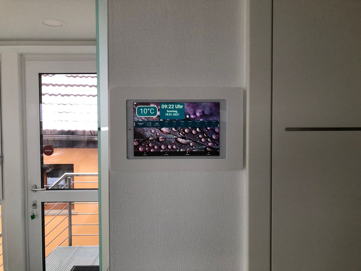

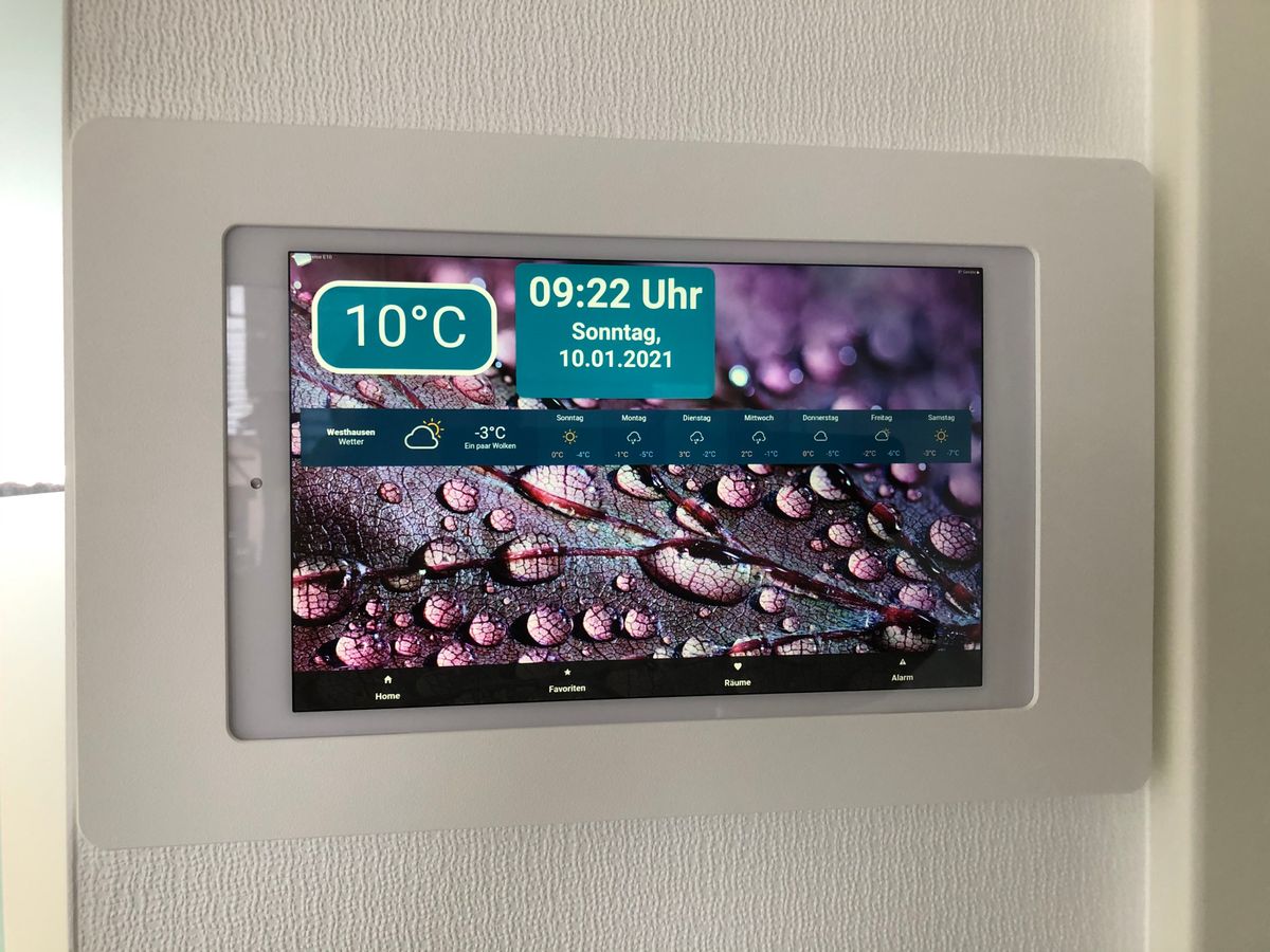

        Bei mir werkelt ein Fire HD10 seit ca. 1,5 Jahren ohne zu zicken.

          @frankthegreat Das schaut interessant und gut aus. Wie hast du die Stromversorung realisiert?
          Ein Appl kommt mir nicht ins Haus. Die mag ich iwie nicht ,,,
          frankthegreatF 1 Antwort Letzte Antwort

            Wird durch ein UP-Netzteil in 'ner HW Dose dahinter versorgt.
            Ääääää....Fire HD ist von der Amazone 😎

                @erich-1 Die Halterung ist hinten offen, so das ich notfalls mal ans Netzteil rankomme.
                Befestigt wird sie einfach mit 4 Schrauben.
                Bei 4 Dosen im Quadrat könnte es bisschen eng werden.
                Achja, kleiner Wermutstropfen...die Halterung war teurer als das Tablet 😂

                  Hast du für mich mehr Infos zum Netzteil und zum Rahmen? Evtl mit Links zum Kauf?

                    @erich-1 Klaro.
                    Netzteil von Amazon:
                    https://www.amazon.de/Smart-things-S24-Scharge-Unterputz-Netzteil/dp/B07PTRCZZB/ref=sr_1_1?keywords=Smart+Things+AC%2FDC-Einbaunetzteil+sCharge+s24+c+Passend+fuer+Apple-Geraetetyp%3A+iPad%2C+iPad+Pro&qid=1648231049&sr=8-1
                    Einbaurahmen von Vidabox:
                    https://www.vidabox.com/kiosks_eu/vidamount-on-wall-tablet-mount-amazon-fire-10th-generation-2020-hd8-plus-white.html?gclid=Cj0KCQjw0PWRBhDKARIsAPKHFGjtMz-4CWCf2YMRBGbI1yJWToT3nabmeu6qikvGZOu2vP6mzQg_H4AaAgOzEALw_wcB
