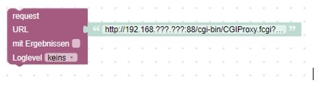

    • Blocky URL Ausführen, hier die oben aufgeführten URL eintragen - Ip der Kamera und euere Anmeldedaten ergänzen:
