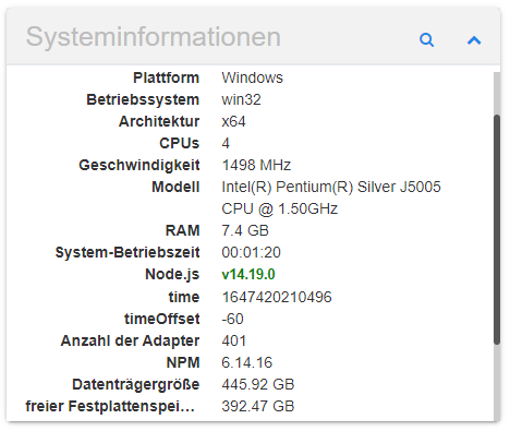

    Hallo Leute,
    nochmals Danke für einen super Forum !!!
    Weisst Jemand warum mein IOBroker die falsche NPM-Version erkennt ?
    Hier INFO Tab:
    Eigentlich auf dem System am laufen:
    Die Umgebungsvariable ist aber richtig eingestellt ...
    Das System läuft stabil ohne Probleme .... es juckt aber irgendwie ...
    Danke.

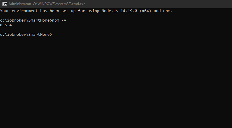

            @geo-ioan
            Habs dann auch gemerkt, dass das ne Win Installation ist, wobei NPM 8 ist nicht in Deiner Node Version drin und wurde manuell hoch gezogen. Node 14 bringt NPM 6 mit und nicht 8, die bei Dir drin ist ;)
            Dein System erkennt NPM 6 und der Befehl spuckt zwar Fehler aus, zeigt aber auch NPM 8 an. Für mich sieht es so aus, als wäre NPM zweimal drauf.
            geo-ioanG 1 Antwort Letzte Antwort
            • J Jan1
              @geo-ioan
