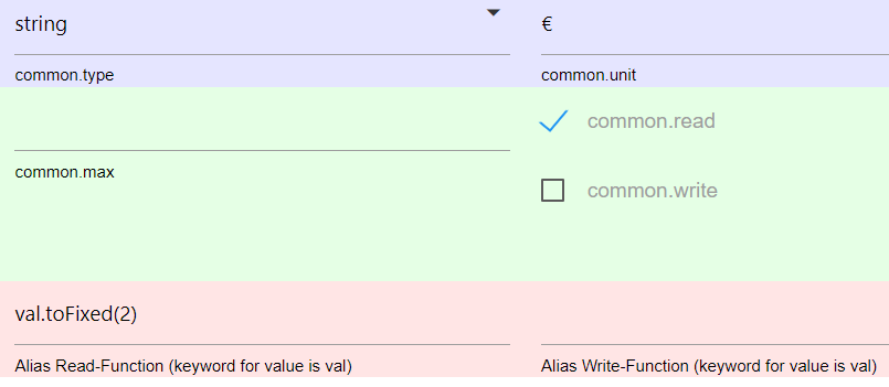

      @david-g sagte: Ist es möglich einem Datenpunkt in den RAW Einstellungen zu sagen wie viele Nachkommastellen er haben soll?
      Nein. Du könntest einen Alias vom Typ "string" zu dem Datenpunkt erstellen, der entsprechend wandelt:
