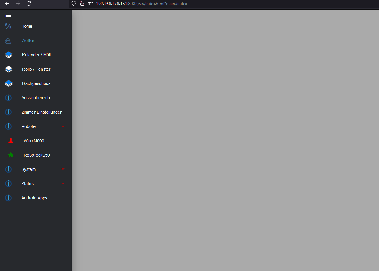

    Hallo Com,
    ich habe folgendes Problem. Ich bekomme die VIS am Tablet angezeigt, nach einer kurzen Zeit ist einfach alles weiß, mehr sehe ich nicht. Reload Start URL sehe ich wieder meine VIS, kurz darauf wieder weiß.
    Das habe ich aber auch, wenn ichs am PC aufrufe, erst alles da kurze Zeit später. alles weiß.
    Ist da was bekannt ? Ich wüsste nicht woher das kommen könnte ? Nutze view in 8 widget ?

            @glasfaser Ja, dort wird etwas überlagert, wenn an der Tür geklingelt wird, dann kommt ein Kamera Bild.
            Ganz komisch...
            Ich kann das Menu öffnen, ich sehe das Icon ganz leicht. Aber der Hintergrund ist weiß und bleibt auch weiß, wenn ich dort durch klicke.
            Ich habe mir das hier eingebaut, link text
            seitdem hab ich das. Die Widgets hab ich auch schon wieder raus, aber trotzdem.

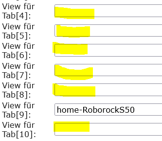

                Komisch ist halt echt, das es erst seit dem PostIt hinzugügen so ist. Ich habe aber schon wieder alles gelöscht.
                • GlasfaserG Offline
                  GlasfaserG Offline
                  Glasfaser
                  @d3ltoroxp
                  so ist ersmal nichts zu sehen , aber das schalten auf die Cam´s würde ich anders lösen , mit einem Viewwechsel .
                  Nimm mal beide
                  raus , was ist dann !?

                    @d3ltoroxp
                    Hast du da was rausgenommen im view in 8 widget !?
                    Nicht genutze View´s nicht leer lassen sondern , einen Dummynamen eintragen wie
                    • D3ltoroxpD Offline

                        @d3ltoroxp sagte in VIS am nach kurzer Zeit einfach weiß:
                        Ne, da hatte ich nichts raus gelassen.
                        dann trage mal überall den Dymmynamen nach

                          @glasfaser So hab mal überall leer rein geschrieben... Ich wähle aber per Script über einen DP die passenden Views (Zahlen) an, somit lädt er nie eine leere.
                          Aber irgendwas muss ich doch ausgelöst haben. Ich habe in der Index View nur die zwei Widgets importiert aus dem Projekt, was ich oben verlinkt habe. Danach ging's los.

                                GlasfaserG Offline
                                GlasfaserG Offline
                                Glasfaser
                                @d3ltoroxp
                                Hast du zuvor im "view in 8 widget" eine neue View eingetragen bzw. die Auswahl erweitert ?
                                Dieser Effekt ( Fehler ) tritt meine ich ab 17 auf , deshalb die Lösung mit dem Dummynamen .
