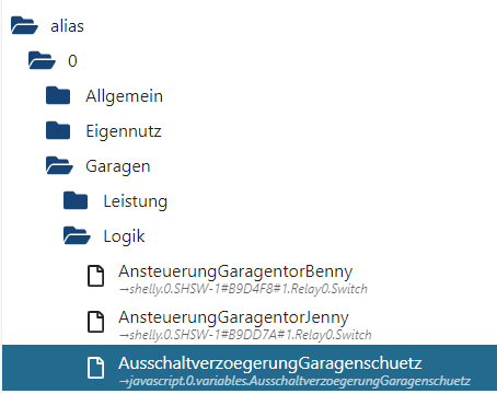

    Hallo, ich habe folgenden Alias:
    Wenn ich mir eine Konstante mit der realen Id erstelle und diese über getState abrufe funktioniert es:
    const idAusschaltverzoegerungGaragenschuetz = 'javascript.0.variables.AusschaltverzoegerungGaragenschuetz';
    let ausschaltverzoegerung = getState(idAusschaltverzoegerungGaragenschuetz).val / 2;
    sobald ich den alias nutzen will:
    const idAusschaltverzoegerungGaragenschuetz = 'alias.0.Garagen.Logik.AusschaltverzoegerungGaragenschuetz';
    erscheinen diese Fehler:
    javascript.0 2022-03-14 14:48:28.005	warn	at processTimers (internal/timers.js:500:7)
    javascript.0 2022-03-14 14:48:28.005	warn	at listOnTimeout (internal/timers.js:557:17)
    javascript.0 2022-03-14 14:48:28.005	warn	at Timeout._onTimeout (/opt/iobroker/node_modules/iobroker.javascript/node_modules/node-schedule/lib/Invocation.js:228:7)
    javascript.0 2022-03-14 14:48:28.005	warn	at /opt/iobroker/node_modules/iobroker.javascript/node_modules/node-schedule/lib/Invocation.js:268:28
    javascript.0 2022-03-14 14:48:28.005	warn	at Job.invoke (/opt/iobroker/node_modules/iobroker.javascript/node_modules/node-schedule/lib/Job.js:168:15)
    javascript.0 2022-03-14 14:48:28.005	warn	at Job.job (/opt/iobroker/node_modules/iobroker.javascript/lib/sandbox.js:1316:34)
    javascript.0 2022-03-14 14:48:28.005	warn	at Object.Cycle02 (script.js.Garagen.Neue_Garage:31:5)
    javascript.0 2022-03-14 14:48:28.005	warn	at checkPowerGarage (script.js.Garagen.Neue_Garage:44:33)
    javascript.0 2022-03-14 14:48:28.004	warn	getState "alias.0.Garagen.Logik.AusschaltverzoegerungGaragenschuetz" not found (3)
    Kann mir jemand sagen, was er hier will? Den alias gibts ja.

      @ben1983 sagte: erscheinen diese Fehler:
      Mal die Javascript-Instanz neu gestartet?

        @paul53 danke. so einfach kann es sein.

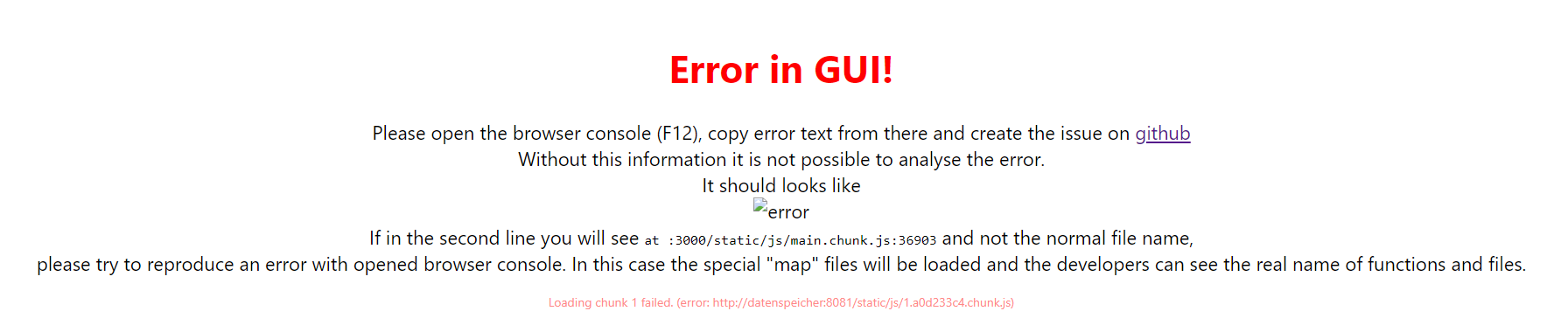

        Aber der Admin meldet auch dauernd das hier:
        paul53P O 2 Antworten Letzte Antwort
        • Ben1983B Ben1983
          @ben1983 sagte: Admin meldet auch dauernd das hier:
          Ist ein anderes Thema, worauf ich keine Antwort weiß.

            @ben1983
            Das ist ein bekanntes Problem. Es gibt zig Issues dazu beim Adapter.
