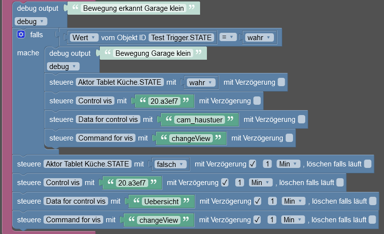

        Das sollte auch funktionieren in angepasster Version:

          @oliverio Das funktioniert bei mir nur im Browser.
          Leider nicht auf der ios iobroker app.
          Dort wird als instance immer "notdefined" angezeigt.

              @oliverio also ich meinte, wenn ich die VIS auf meinem Rechner aufrufe erscheint eine ID im datenpunkt.
              Sobald ich die vis über die iobroker App im iPhone oder iPad öffne erscheint „notdefined“

                  @oliverio ja ich habe das schon verstanden.
                  Und ja oben geschrieben, dass die iobroker App keine id liefert.
                  (Wenn ich auf einem Browser eine view anklicke, verändert sich die id im datenpunkt, aber bei der App ändert es sich in „undefined“ und selbst wenn ich die datenpunkte so beschreibe, dass die Änderung auf allen Clients laufen soll geht es nicht.

                      @oliverio danke.
                      Da erschien jetzt "bitte klicken um..."
                      danach zeigte er auch im datenpunkt eine instance id an.
                      funktioniert.
