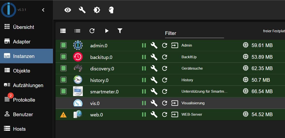

    Habe folgende Instanzen aktiv:

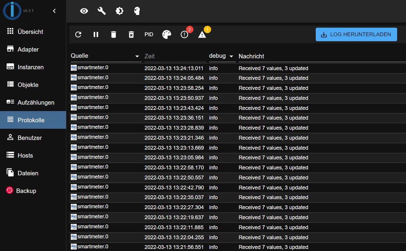

    Smartmeter liefert laut Protokoll fleißig Werte:

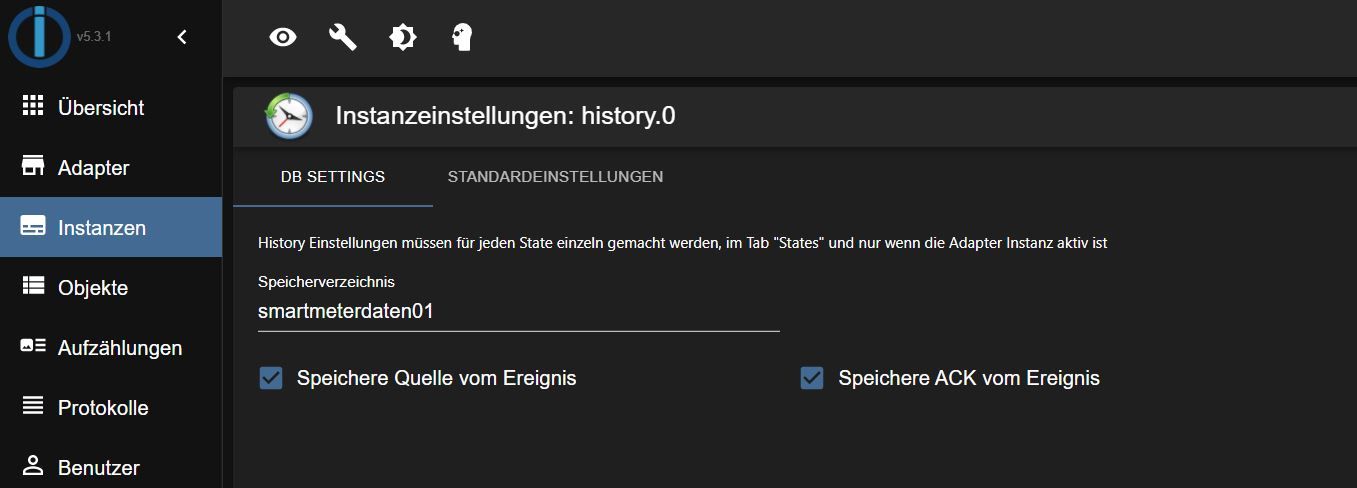

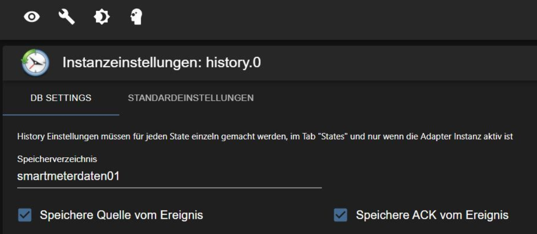

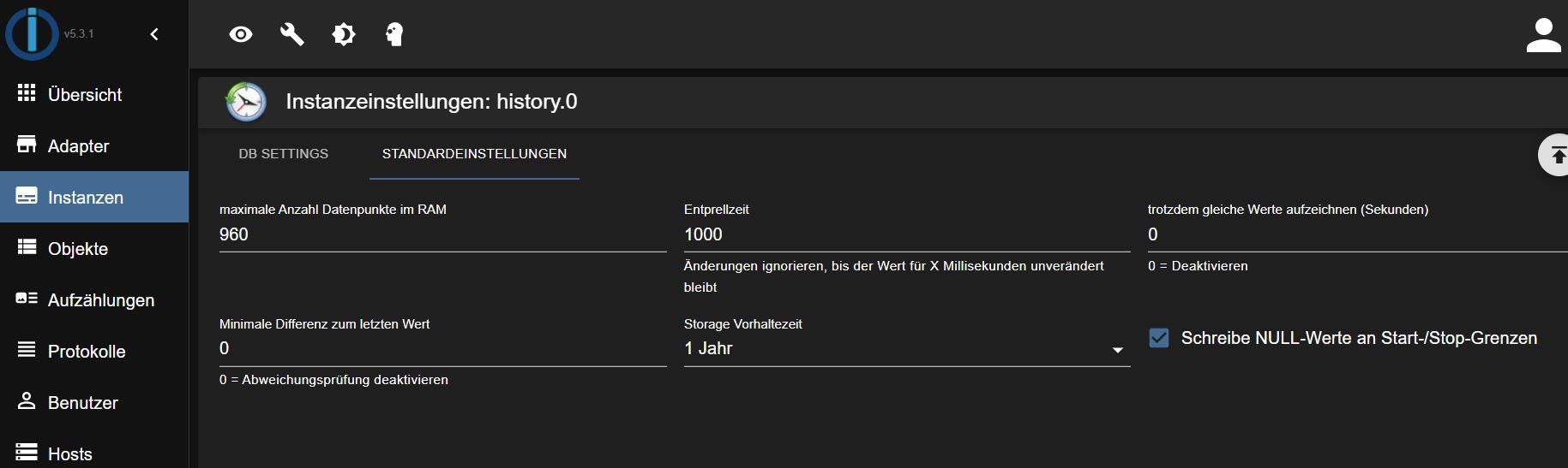

    Habe folgende Instanzeinstellungen für History.0:

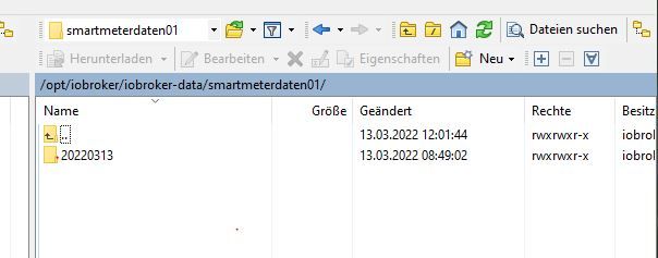

    Wenn ich jetzt zum angebenen Speicherverzeichnis gehe finde ich folgendes:
    Das Verzeichnis smartmeterdaten01 ist angelegt und darin wurde auch ein Verzeichnis mit dem heutigen Datum angelegt.

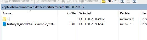

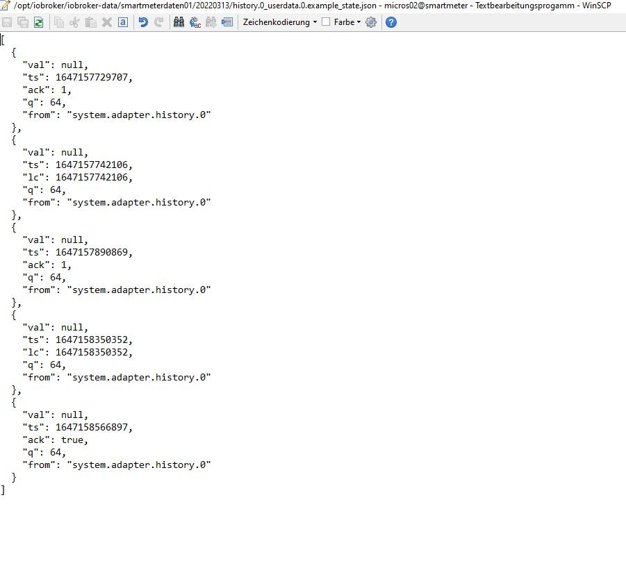

    Wenn ich in das Verzeichnis 20220313 gehe finde ich eine json-Datei:
    Allerdings enthält diese nicht die Messdaten sondern folgenden Inhalt:
    Ich vermute, dass ich irgendetwas falsch eingestellt habe.

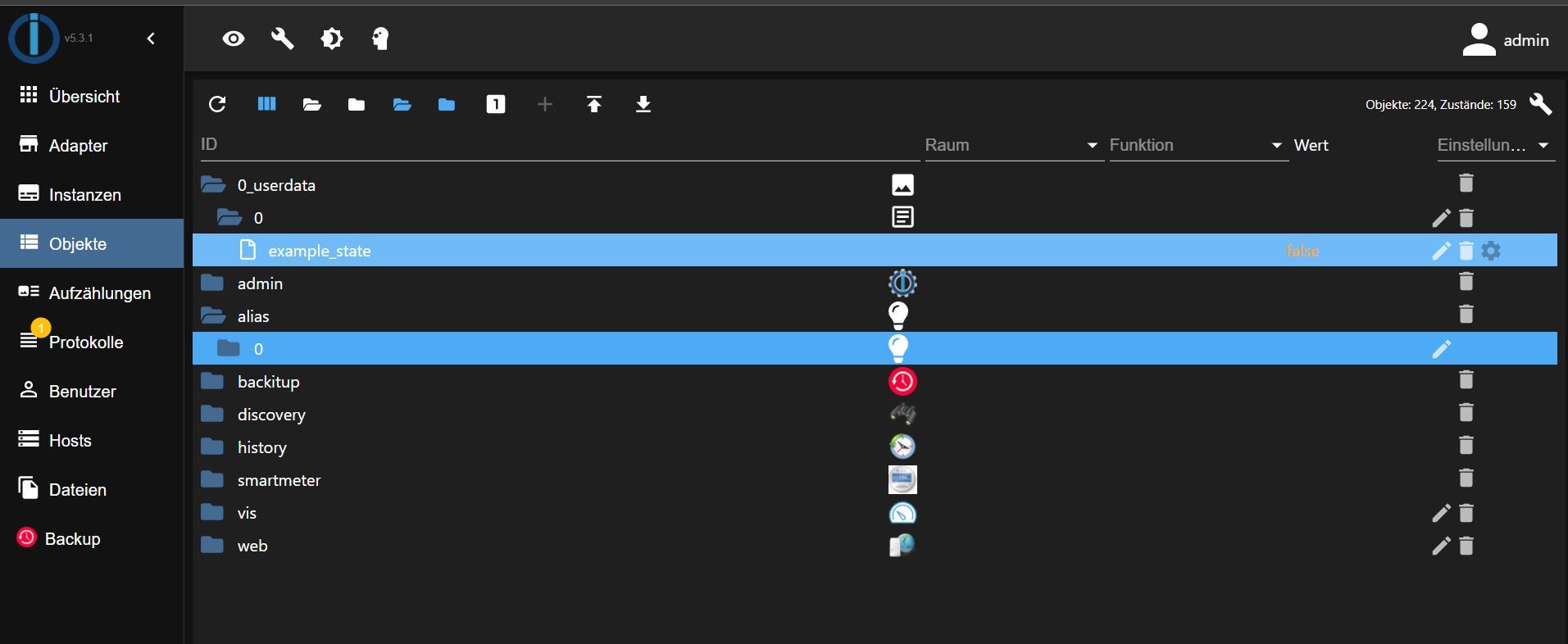

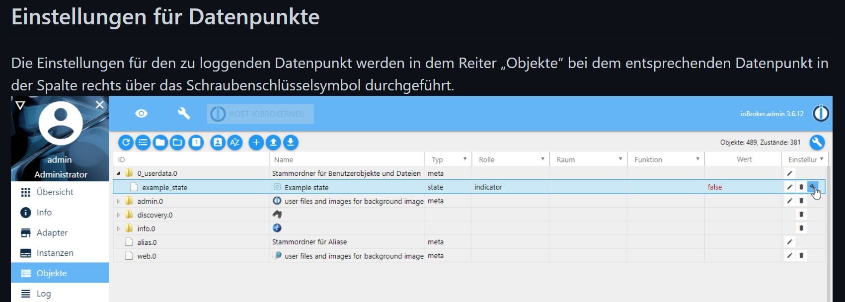

    Normalerweise sollte ich unter Objekte folgende Ansicht finden.
    Über Schraubenschlüssel soll man dann die Datenpunkte, die gespeichert werden sollen anwählen können.
    Bei mir erscheint allerdings hier kein Schraubenschlüssel, sondern ein Zahnrad:

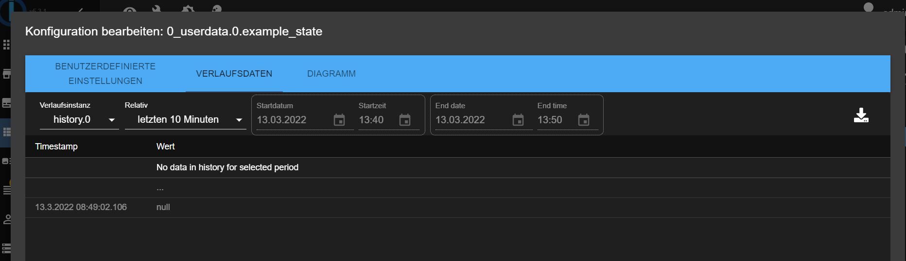

    Und wenn ich darauf klicke erscheint folgendes, mit dem ich aber nichts anfangen kann:

      @emi-0 sagte: Smartmeter liefert laut Protokoll fleißig Werte:
      Wenn Daten des Smartmeter historisiert werden sollen, müssen auch zu diesen Datenpunkten die History-Einstellungen vorgenommen und aktiviert werden. Ein boolescher Datenpunkt unter "0_userdata.0", der vermutlich nie aktualisiert wird, ist wenig aussagekräftig. Wie das History-Verzeichnis benannt ist, spielt keine Rolle.
      Dazu diesen Ordner bis auf die Ebene der Datenpunkte aufklappen:
      E 2 Antworten Letzte Antwort

        Habe keine Möglikeit gefunden um den Dateinamen vorzugeben, in den die Daten gepeichert werden sollen, nur den Verzeichnisnamen, bei mir smartmeterdaten01.

          @emi-0 sagte: hatte ich diesen Dateinamen nicht gewählt, sondern er wurde automatisch angelegt.
          Wie kann ich darauf Einfluss nehmen?
          In den Instanz-Einstellungen hast Du das Verzeichnis vorgegeben.
          Wenn man das Feld leer lässt, wird automatisch im Verzeichnis iobroker-data/history gespeichert.

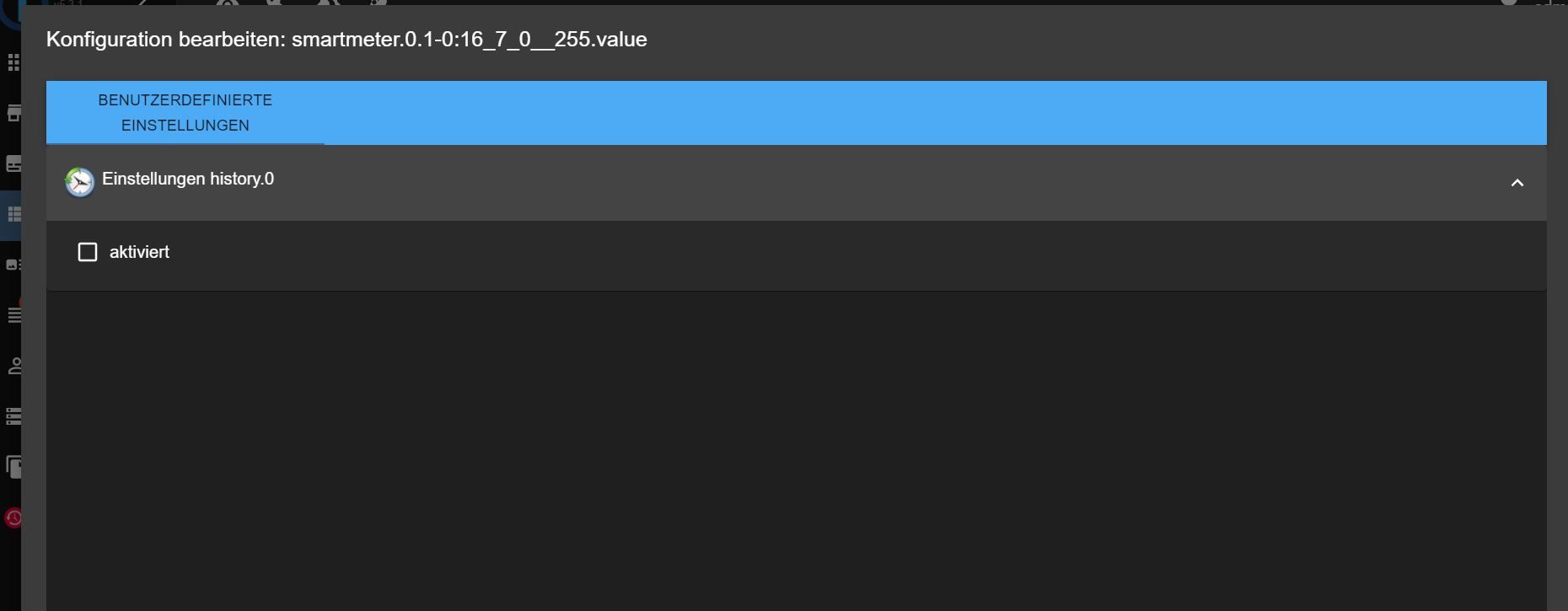

            Allerdings ist wieder kein Schraubenschlüssel sondern ein Zahnrad in letzter Spalte.
            Wenn ich darauf gehe erscheint folgendes:
            Reicht es ein Häkchen bei aktiviert zu setzen?
            • E Emi 0
              jetzt weiß ich, was Du gemeint hast:
              @emi-0 sagte: kein Schraubenschlüssel sondern ein Zahnrad in letzter Spalte.
              Das Zahnrad anklicken (das Symbol hat sich im Laufe der Zeit geändert). Dann auf "Einstellungen history.0" klicken.
              E 1 Antwort Letzte Antwort

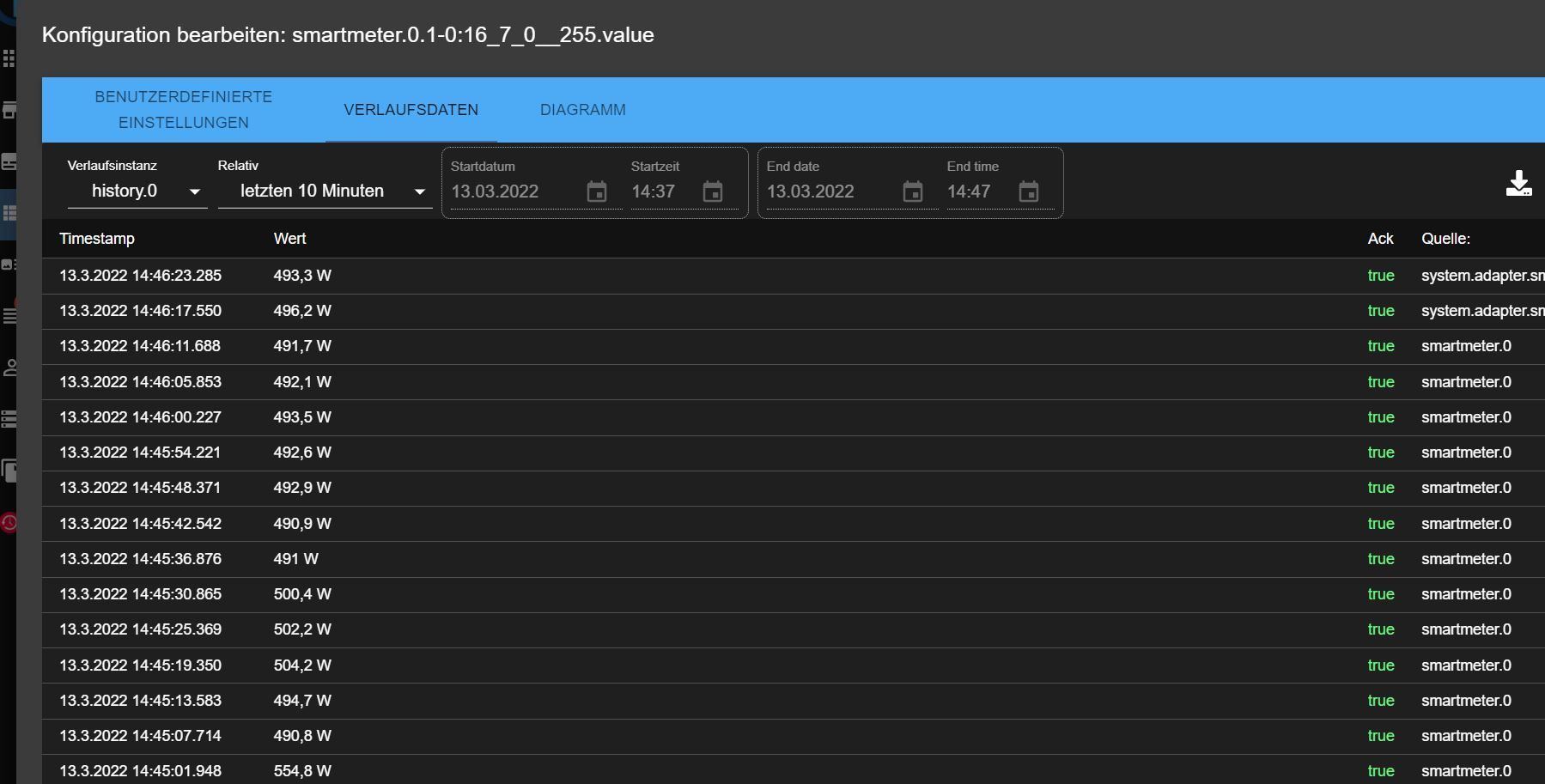

                Nacdem ich einen Haken bei aktiviert gestzt habe bekomme ich Werte auf den Bildschirm. Sehr gut.
                Allerdings sind in der json-Datei nur die Leistungswerte zu finden und sonst Daten, mit denen ich nichts anfangen kann.
                Ist Datum und Zeit "ts" enthalten?
                Kann ich die Daten dan mit Flot visualisieren?
                Oder gibt es auch die Möglichkeit die Daten in einer csv-Datei zu speichern?

                  @emi-0 sagte: Ist Datum und Zeit "ts" enthalten?
                  Ja.

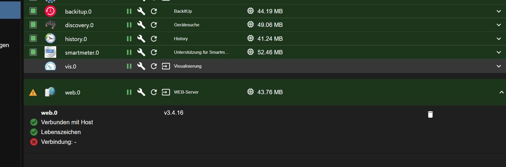

                    ja, web.0 habe ich unter Instanzen.
                    Läuft aber nicht
                    Was kann ich tun?

                      @emi-0 sagte: Was kann ich tun?
                      Ein neues Thema aufmachen und dort die Instanz-Einstellungen zeigen und die Logeinträge beim Start von web.0 in Code tags posten.

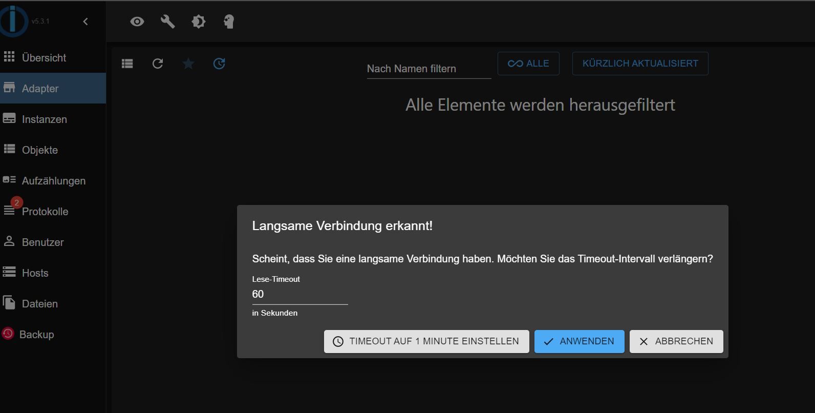

                        wollte jetzt Flot suchen und habe jetzt ein neues Problem:
                        Es werden mir keine Adapter angezeigt und kann nichts tun außer abzubrechen ...
