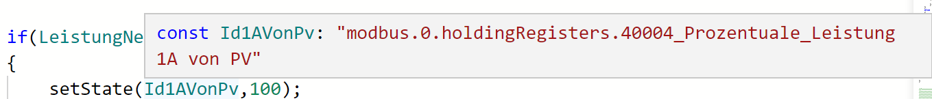

    Hallo, wenn ich ein Object so deklariere:
    const Id1AVonPv = 'modbus.0.holdingRegisters.40004_Prozentuale_Leistung 1A von PV';
    dann wird es beim Mousover so angezeigt:

      @ben1983 sagte: warum bekomme ich dort nicht auch den Wert angezeigt?
      Weil ein Objekt keine einfache Variable ist, die den Wert enthält, sondern ein Objekt wird referenziert.
