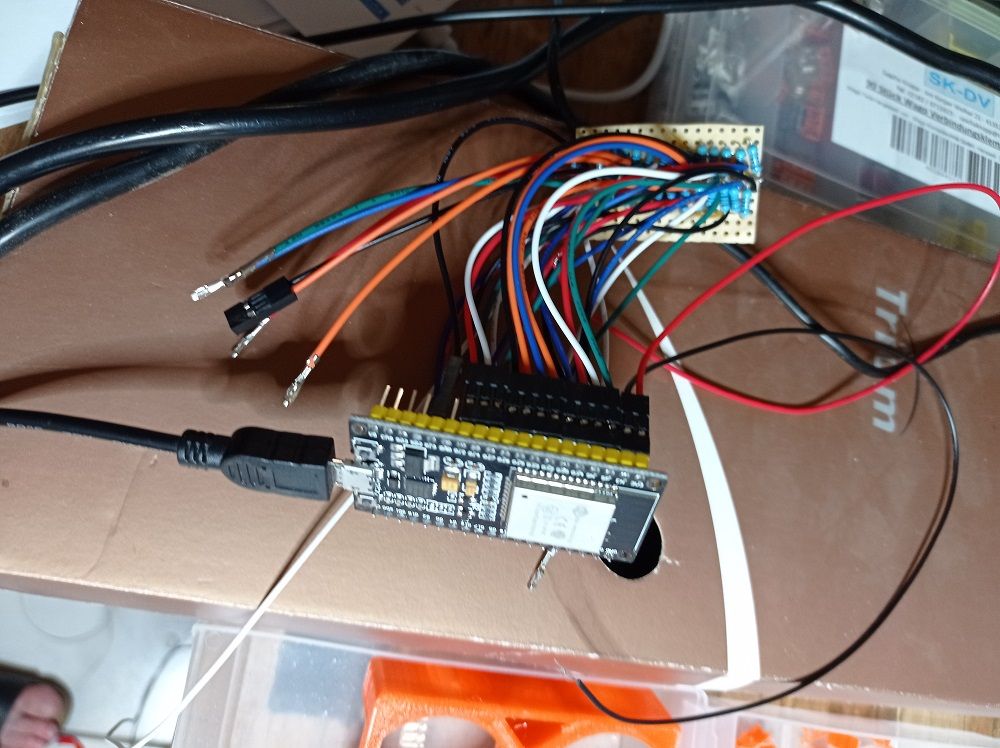

        @opensourcenomad
        So, ich habe mir mal den Spaß erlaubt, und alle möglichen GPIOs als pulse_meter einzusetzen. Ich bin auf 23 Kanäle gekommen! Scheint also keine Hardware Begrenzung zu sein.
        Konkret habe ich erfolgreich die GPIOs 2 4 5 12 13 14 15 16 17 18 19 21 22 23 25 26 27 32 33 34 35 36 39 eingesetzt. Bisher sind mir keine Problem aufgefallen. Es werden sauber Impulse auf allen Kanälen gezählt.
        GPIO 2, 4, 12 und 15 funktioniere trotz Warnung.
        Bei 9 10 und 11 hatte ich leider keinen Erfolg (wenn ich die auf GND ziehe bleibt der ESP stehen)
        PS. Gibt es beim Wemos D1 Mini eine Chance, 8 GPIOs als Eingang (für pulse_counter) zu verwenden?
        OpenSourceNomadO 1 Antwort Letzte Antwort

            WolfgangFB
            @opensourcenomad sagte in ESP Home pulse_meter vs. pulse_counter:
            @wolfgangfb said in ESP Home pulse_meter vs. pulse_counter:
            Das ist sehr interessant! Du hast also parallel 23 pulse_meter am laufen gehabt? Sind auch gleichzeitig auf allen pulses reingekommen? Eventuell können nur 8 gleichzeitig per hardware "zählen"? 🤔
            Ich habe mir eine Platine mit 30 per 4,7 kOhm gegen GND gezogenen Pins gebaut
            Dann nach und nach alle möglichen GPIOs als pulse_meter eingetragen und mit einem Kabel mit 3,3V nach und nach alle GPIOs auf high gesetzt. Auf allen wird sauber der Impuls gezählt. Ob das jetzt per Hardware oder Software geschieht kann ich nicht sagen. Jedenfalls kann ich alle 23 Kanäle zuverlässig zählen.
            Echt gleichzeitig nicht, aber mit dem 3,3V Kabel über die Platine gestreift und alle Kanäle werden erhöht.
            In meiner Unterverteilung habe ich tatsächlich 26 S0 Energy Meter (also leider ein ESP32 plus ein D1 Mini, ich hatte gehofft mit einem ESP32 aus zu kommen), dass auf den 23 Kanälen des ESP32 tatsächlich auf mehr als 8 Kanälen gleichzeitig ein Impuls ankommt wage ich zu bezweifeln.,
            Das wird dann aber mit Sicherheit nicht mehr klappen, nur 5 GPIO's eigenen sich überhaupt als Input (siehe hier). Diese können wohl aber alle als pulse_meter verwendet werden, PCNT besitzt der esp82xx aber nicht
            Der TX Pin GPIO01 scheint aber zu gehen
              Stark 💪
              Stimmt, nur zu beachten das dieser beim booten high ist 💡 Insgesamt also dann 6 GPIO's als input beim esp82xx
              Konkret habe ich erfolgreich die GPIOs 12
              Zu beachten ist hier das der esp32 nicht erfolgreich startet wenn GPIO 12 beim boot auf high steht ⚠
              „Das Widerlegen von Schwachsinn erfordert eine Größenordnung mehr Energie als dessen Produktion.“ - Alberto Brandolini (Bullshit-Asymmetrie-Prinzip)
