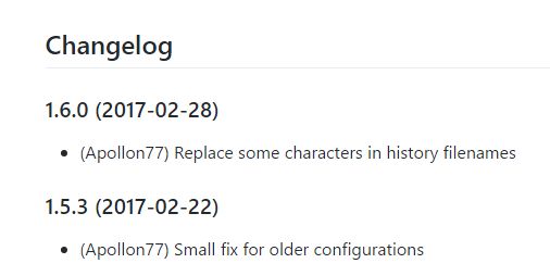

      Auch hier leider keine Info im Changelog was geändert wurde:

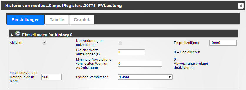

              History Modbus Settings:

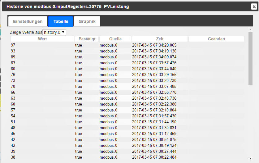

              History Modbus Tabelle:

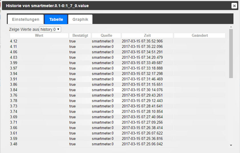

              History Smartmeter Tabelle:

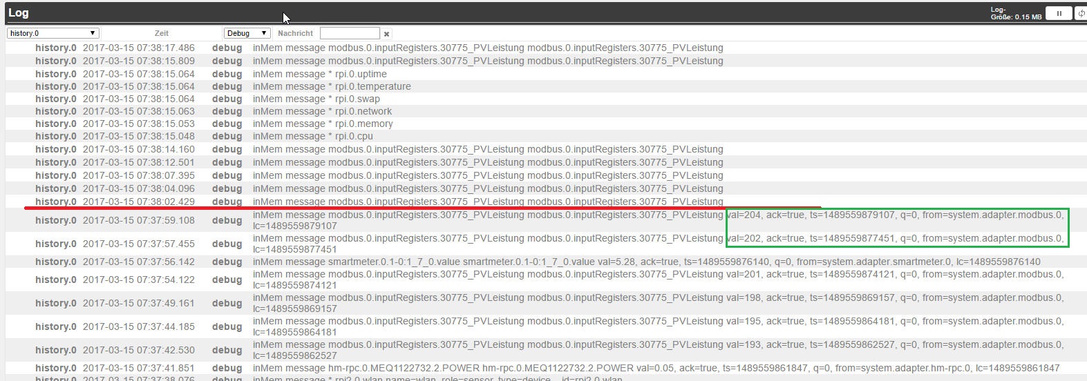

              Und dann noch das mit dem Log, was ich fälschlicher Weise im Modbus Thread versucht habe zu beschreiben.
              Die "Value" (Grüner Rahmen) werden genau so lange in das Log geschrieben wie ich nicht auf dem Log Reiter bin. Also habe ich z.B. die Instanz Seite im Browser offen.
              Ab dem Zeitpunkt wo ich auf die Log Seite wechsel fehlen im Log die "Values".
              Im Bild erfolgt der Wechsel auf die Log Seite bei der roten Linie.
              Hoffe das ist so irgendwie verständlich.

                Ändere mal die "Entprellzeit". Das ist genau das was geändert wurde!
                In deinem erstern Screenshot sieht man das alle 10 Sekunden werte geloggt werden … also werden die Werte wohl öfter als alle 10 Sekunden reinkommen ... Mach mal 1s (1000) oder so.
                Smartmeter ist an sich höher als 10 Sekunden und sollte auch mit 1.6.1. loggen ... Also bitte nochmal versuchen 🙂
