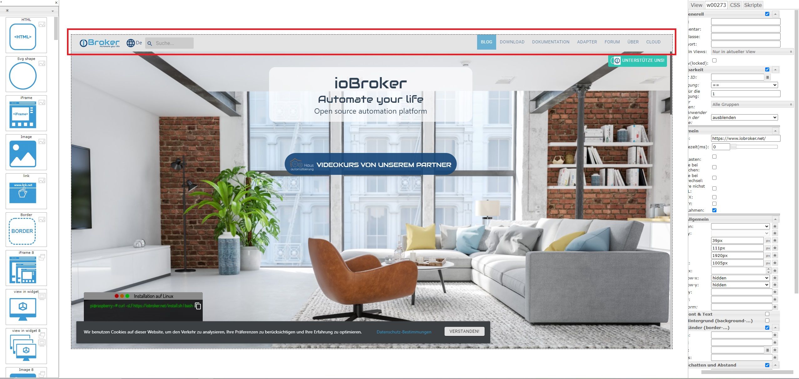

    Guten Tag, gibt es die Möglichkeit ein I Frame Widget so zu Skalieren das man nicht direkt oben in der Webseite beginnt sondern etwas weiter unten?
    Unten funktioniert das Wunderbar, aber wenn ich das selbe oben mache wird auch nur unten der Bereich geändert. (Grösse über mit dem Cursor ändern oder über width und height)
    Ich möchte das in dem Bild der rote Bereich nicht angezeigt wird.
    Danke im Voraus

      @zyan
      hier ein html widget - da kannst du das einstellen, was du sehen willst

        wrote on last edited by
        @liv-in-sky
        vielen Dank, damit klappt es wunderbar!
        gibt es das selbe auch für das View in Widget?

          @zyan
          ich kann nix finden, um das einzustellen
          du kannst aber anstatt das view in widget wieder einen iframe nehmen und als adresse die ganze url der vis view nehmen
