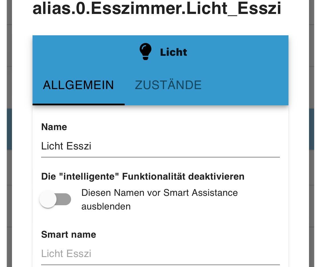

        Hi, auf deine ursprüngliche Frage kann ich keine konkrete Antwort geben aber eine kleine Anmerkung zu meiner Nutzungsweise.
        Ich nutze alle meine Geräte (auch HmIP) über die Alias (Geräte-Adpter). Unabhängig von dem Vorteil mit der „Tausch-/Ausfallsicherung“ kann man hier auch gut den Smartnamen handhaben.
        Indem Iot Adapter ist mir beim anlegen der Geräte aufgefallen, dass die Auswahl im Drop down (Switch,Thermostat,Light usw) nicht ganz unwichtig ist für Alexa. Sprich, eine Temperatur Abfrage/Angabe klappt nicht sauber wenn diese zB als Licht deklariert wurde.

          @linos Nutze mittlerweile auch Alias. Auch die Typen für die Datenpunkte habe ich entsprechend gesetzt. Was nicht zu war, ist nur Wohnzimmer als Smartnamen zu verwenden. Damit kann ich zwar die Heizung steuern, weil das Kommando dazu der natürlichen Sprache entspricht, nur lassen sich jetzt die Hue-Lampen im Wohnzimmer nicht mehr steuern.
