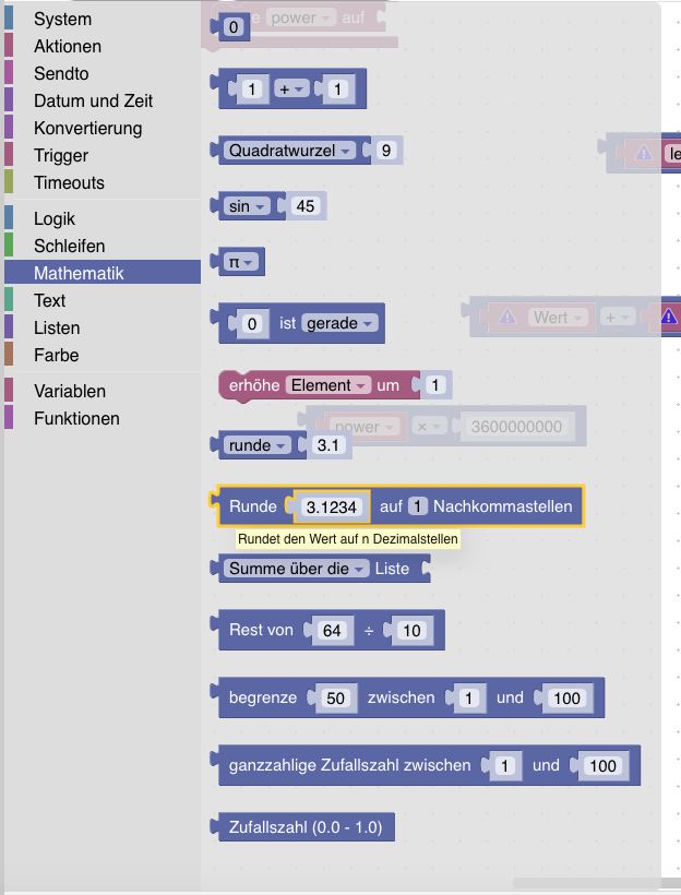

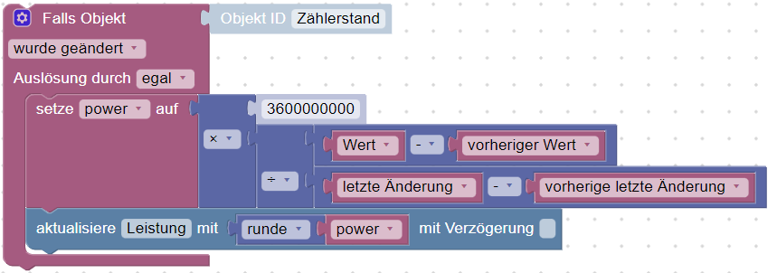

    @paul53 ich blicke nicht durch bei Block... wo finde ich "setze power auf" und ein Reiter mit nur "x" oder ":" finde ich auch nicht
    @naitxtian sagte: wo finde ich "setze power auf"

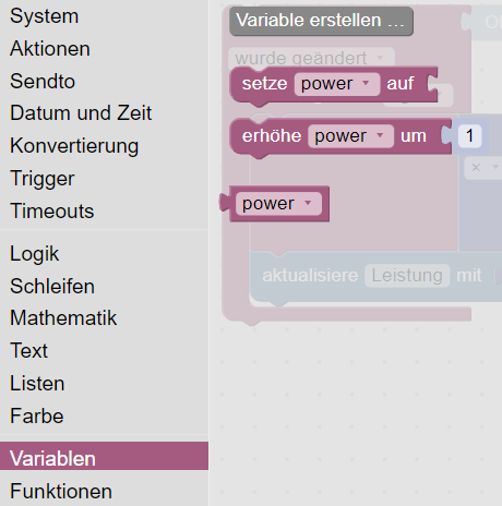

    Die Variable power muss erst erstellt werden, bevor man sie verwenden kann. Die anderen 4 Variablen findet man unter "Trigger".
    @naitxtian sagte in Stromzähler Gesammtverbrauch umrechnen:
    Mathematik-Operatoren (default: +).
    N 1 Reply Last reply
