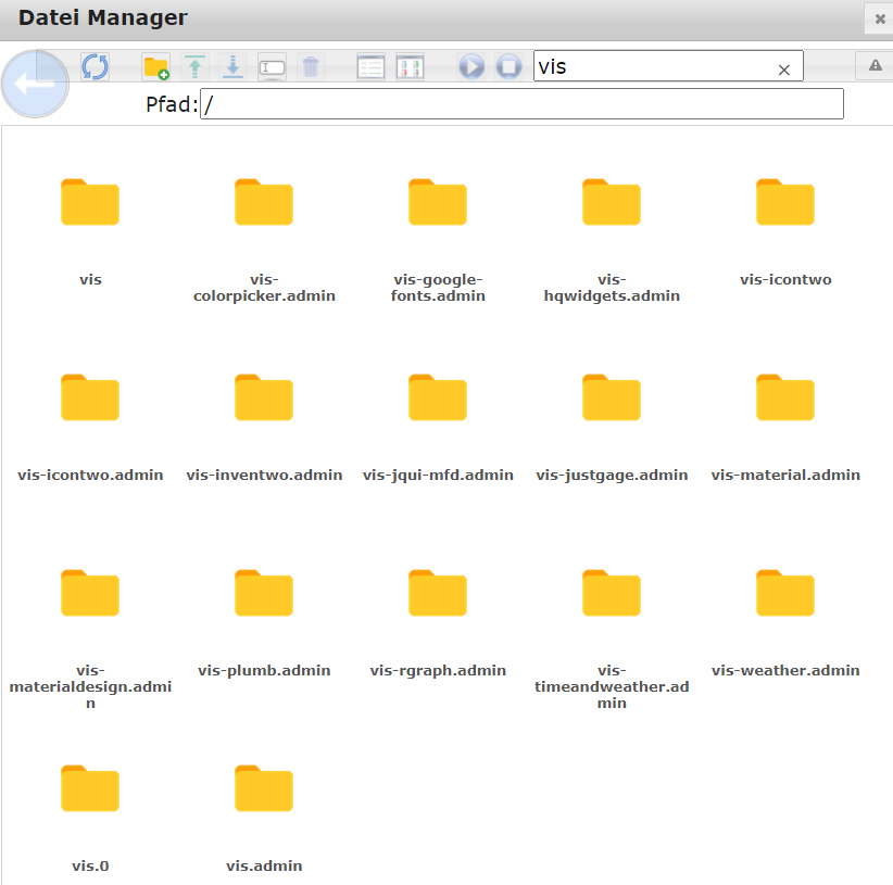

    Liebes Forum,
    ich schleppe nun schon seit dem guten alten ccu-io diverse eigene Symbole & Grafiken mit. Diese verwende ich auch in VIS. Nur mit der Ordnerstruktur unter "/opt/iobroker/iobroker-data/files/......" komme ich nicht klar.
    Offensichtlich habe ich vor einiger Zeit einen weiteren Ordner für mein eigenen Dateien angelegt.
    und
    • Wo sind meine eigenen Bildchen nach den derzeit aktuellen Vorgaben richtig aufgehoben?
    • Habt Ihr auch so viele verschiedene vis* Ordner?
    Ich möchte gerne ein wenig Ordnung schaffen. Leider ist mir klar, dass ich vermutlich nach einer Umstrukturierung ziemlich viel händisch in meinen VIS Views anpassen muß.
    • Könnte ich ein zuständiges "json" eventuell im Editor händisch ändern (einzelne Pfadangaben ändern)?

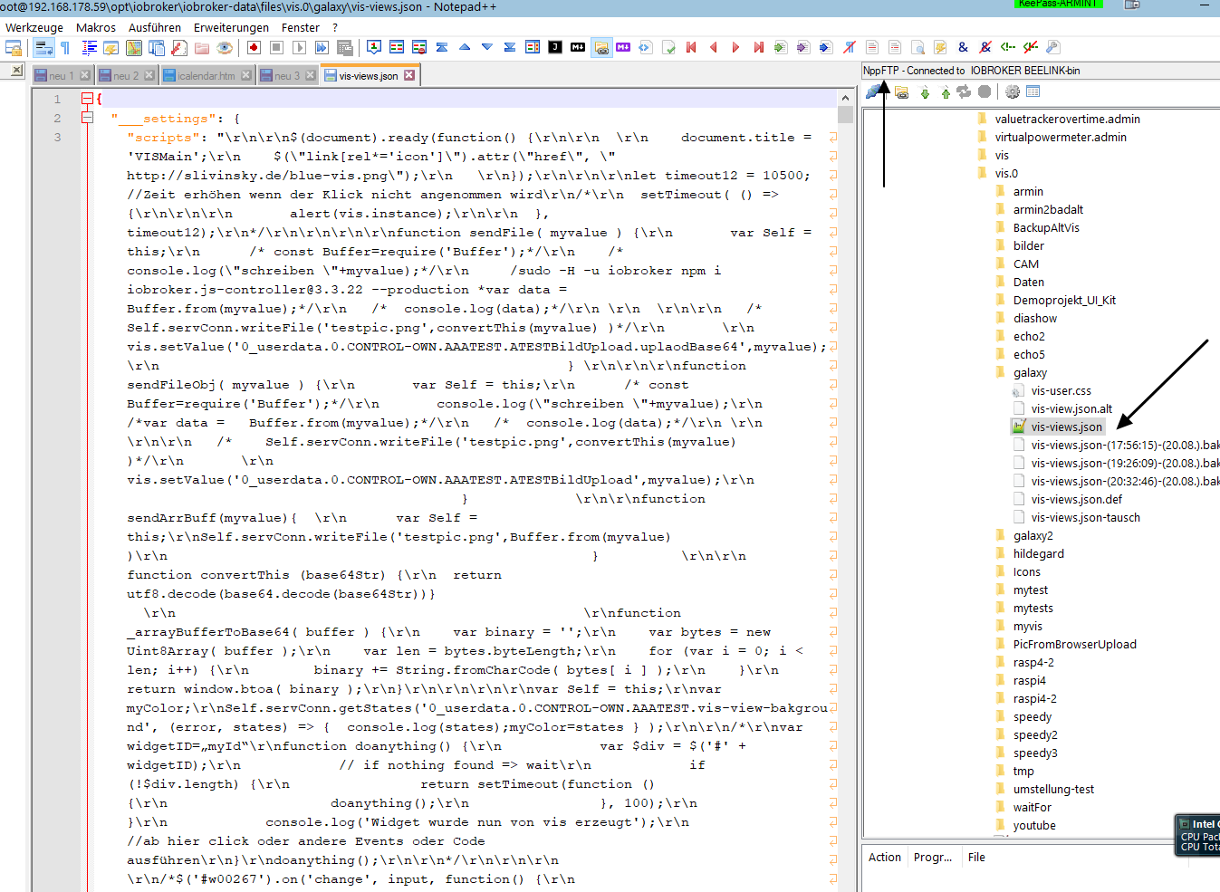

      @metaxa
      unter /op/iobroker/iobroker-data/vis,0
      findest du die jsons
      dann musst du das für alle projekte durchziehen - suchen und ersetzen bei den pfadänderungen der bilder
      fahre aber vorher den iobroker server runter, damit der cache nicht wieder deine ändeungen löscht
      am besten installierst du dir notepad++ mit dem nppftp plugin
      vorsicht - alles sichern bevor du loslegst
      metaxaM 1 Antwort Letzte Antwort

        @metaxa
        es gibt sogar ein script um sowas zu ändern - damals habe ich meine datenpunkte geändert
        sollte aber auch für bilder-pfad-änderungen funktionieren
        https://forum.iobroker.net/post/666412
        da würde ich aber definitiv vorher ein backup machen - bei mir hat das damals funktioniert

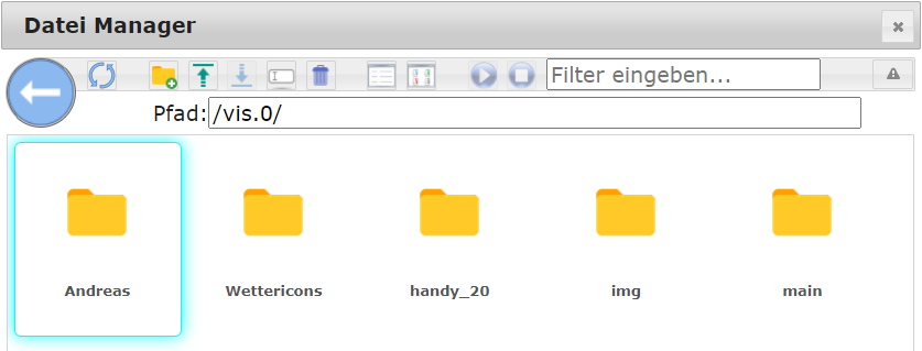

            @metaxa sagte in Ordnung schaffen - wo die eigenen VIS images:
            vis.0/mein_symbolordner ?
            unter vis.0 würde ich das machen und dir eine struktur aufbauen
            .../vis.0/myImgages/.....

              @metaxa
              so habe ich zB für ein script (lädt von pc/tablet über die vis bilder in dieses verzeichnis)
              einen ordner angelegt

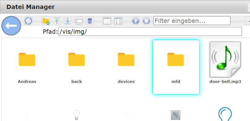

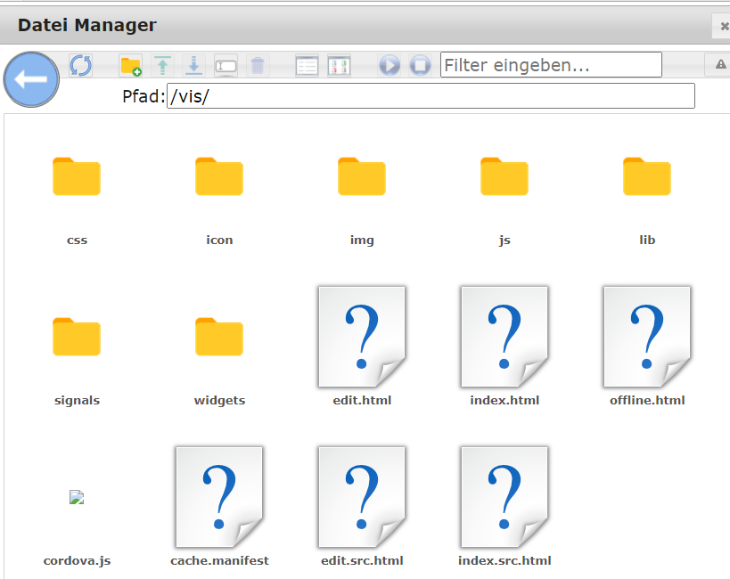

                @liv-in-sky sagte in Ordnung schaffen - wo die eigenen VIS images:
                Dieser vis Ordner (ohne die .0 Instanz) ist der aktiv?
                Weil, da sind nochmal die z.B. "mfd" drinnen.
                Edit: Bzw. was ist der Unterschied zwischen ".../vis/..." und "..../vis.0..." und woher diese unterschiedlichen Ordner?

                  @metaxa
                  vis.0 für "dich" (die eigentliche instanz)
                  vis für das system - (editor,...)
                  näheres wollt ich nicht wissen - da musst du die hardcore profis fragen
