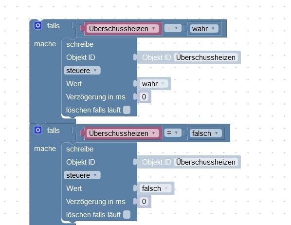

    Ich versuche gerade, eine Variable aus einem Skript in der Vis anzeigen zu lassen.
    Ich habe dazu unter Objekte den Datenpunkt erstellt und schreibe in Blockly in diesen Datenpunkt
    In Vis habe ich Basic String genommen und den Datenpunkt ausgewählt.
    Aber in der Vis wird mir nur ein leeres Feld angezeigt.
    Wo ist mein Fehler? Muss ich irgendwo noch weitere Angaben machen?

      @chris999
      Wenn das Dein Komplettes Skript ist: Du hast nur Falls Blöcke genommen, aber keinen Trigger! Du musst noch einen Trigger um das ganze machen. Also z.B. "Falls Object ID wurde geändert".
      Und irgendwie verstehe ich nicht, warum du eine Variable benutzt, benutz doch direkt den Datenpunkt zum steuern. Dann sparst Du dir die Variable und kannst das Ergebnis direkt überall verwenden.

        @badsnoopy667 Die Variable nutze ich hauptsächlich, um wiederholte Nachrichten per Pushover zu unterdrücken. Leider hat das gestern erstellte Skript nicht ausgelöst, weil die Variable wahrscheinlich true war. Sie hätte aber false sein müssen.
        Soweit ich das jetzt gelesen habe. kann man den Wert einer Variable nur als Datenpunkt in einer Visualisierung sichtbar machen.
        Gut.. das mit dem Trigger stimmt.. den muss ich noch davor setzen.
        Ich hatte das nur fix über das fertige Script gesetzt.
        Und siehe da... es funktioniert :D
        Danke für den Hinweis ;)
