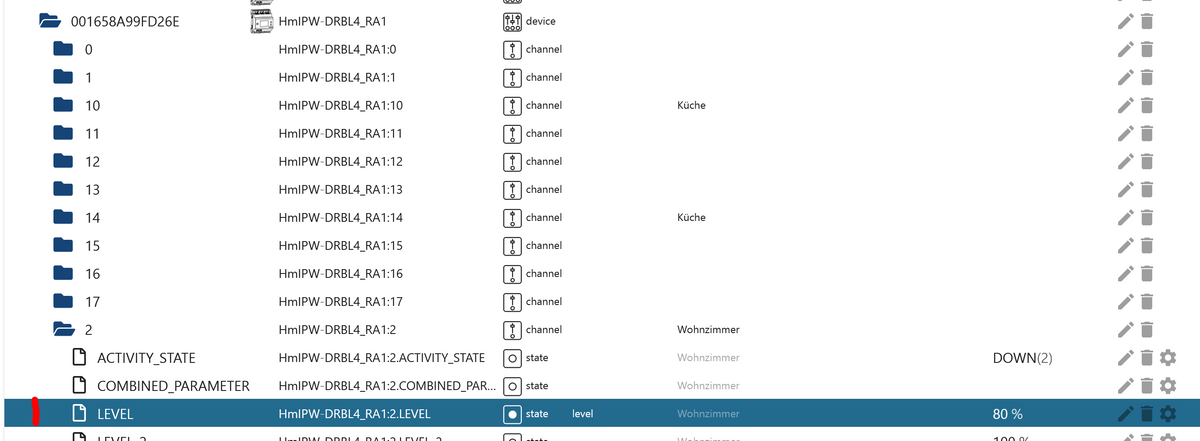

    Ich habe bei mir Homematic ip wired 4 fach Jalousienaktor . Funktionniert mit Homematic soweit . Nun möchte ich aber über Iobroker das ganze über "Level" ansteuern .
    Habe schon alles probiert , alle 3 Kanäle bzw auch Level 2 Datenpunkte . Über Iobroker lässt sich da nichts bewegen . Wer kann mir da weiterhelfen ?

        @brur1250 über CCU oder AP angebunden?
        Habe eine CCU3 und alles Wired eingebunden.
        Bei mir funktioniert der jeweils 2. Kanal mit Datenpunkt "Level" (ohne *_2 ) ohne Probleme.

          @brur1250 Was meinst du mit "alle 3 Kanäle"?
          Schreib bitte auch einmal dazu, welche HM Adapter du in welcher Version intalliert hast.
          Steuere auch meine HMIP wired Rolladnaktoren über ioBroker ohne Probleme:

            @feuersturm Hallo Leute Danke für eure Hilfe . Ich habe das Problem gelöst . Nachdem ich Homematic ( Rasperrymatic) und CuxD upgedatet habe läuft nach einem Neustart alles wie es soll . Im Fehlerfall war es auch so das ich über Rasperrymatic mit Levelsteuerung nichts erreichen konnte . Das Problem lag dann wohl irgendwie in der Rasperrymatic .
