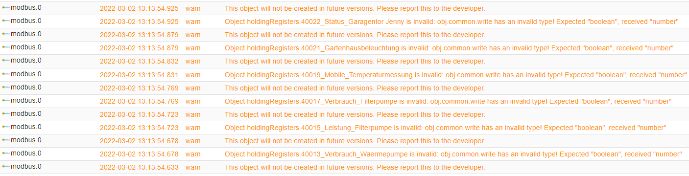

      @ben1983 sagte in Modbus Adapter kann nicht ausgelesen werden:
      "type": "number",
      Eigentlich ist das hier der Eintrag der zu deiner Logmeldung gehört. Laut log erwartest du ein "Boolean" erhällst "number".
      Was ich nur nicht verstehe ist das im Objekt auch "number" steht.
      Sind die Einträge denn noch immer da?
      Steht das loggen noch auf "Debug"? Wenn nicht bitte nochmal einstellen.
      Dann nochmal die Instanz stoppen, alle Objekte davon löschen, Instanz starten und im Anschluß das logfile vom Adapter start bis zum auslesen der ersten Werte hier Posten.

        2022-03-02 16:18:28.138	debug	sending tcp data
        modbus.0
        2022-03-02 16:18:28.137	debug	finished read holding register request.
        modbus.0
        2022-03-02 16:18:28.010	debug	state Changed ack=false: modbus.0.holdingRegisters.40008_Prozentuale_Rückspeisung: {"val":58,"ack":false,"ts":1646234308004,"q":0,"c":"script.js.common.Allgemein","from":"system.adapter.javascript.0","user":"system.user.admin","lc":1646234304005}
        modbus.0
        2022-03-02 16:18:28.009	debug	state Changed ack=false: modbus.0.holdingRegisters.40007_Prozentualer_Eigennutz: {"val":42,"ack":false,"ts":1646234308004,"q":0,"c":"script.js.common.Allgemein","from":"system.adapter.javascript.0","user":"system.user.admin","lc":1646234304004}
        modbus.0
        2022-03-02 16:18:28.008	debug	state Changed ack=false: modbus.0.holdingRegisters.40003_Prozentuale_Leistung 1B ohne Garten von PV: {"val":100,"ack":false,"ts":1646234308004,"q":0,"c":"script.js.common.Allgemein","from":"system.adapter.javascript.0","user":"system.user.admin","lc":1646234300001}
        modbus.0
        2022-03-02 16:18:28.007	debug	state Changed ack=false: modbus.0.holdingRegisters.40005_Prozentuale_Leistung Garten von PV: {"val":100,"ack":false,"ts":1646234308004,"q":0,"c":"script.js.common.Allgemein","from":"system.adapter.javascript.0","user":"system.user.admin","lc":1646234300001}
        modbus.0
        2022-03-02 16:18:28.005	debug	state Changed ack=false: modbus.0.holdingRegisters.40004_Prozentuale_Leistung 1A von PV: {"val":100,"ack":false,"ts":1646234308003,"q":0,"c":"script.js.common.Allgemein","from":"system.adapter.javascript.0","user":"system.user.admin","lc":1646234300001}
        modbus.0
        2022-03-02 16:18:26.120	debug	sending tcp data
        modbus.0
        2022-03-02 16:18:26.119	debug	finished read holding register request.
        modbus.0
        2022-03-02 16:18:26.020	debug	state Changed ack=false: modbus.0.holdingRegisters.40008_Prozentuale_Rückspeisung: {"val":58,"ack":false,"ts":1646234306014,"q":0,"c":"script.js.common.Allgemein","from":"system.adapter.javascript.0","user":"system.user.admin","lc":1646234304005}
        modbus.0
        2022-03-02 16:18:26.018	debug	state Changed ack=false: modbus.0.holdingRegisters.40007_Prozentualer_Eigennutz: {"val":42,"ack":false,"ts":1646234306014,"q":0,"c":"script.js.common.Allgemein","from":"system.adapter.javascript.0","user":"system.user.admin","lc":1646234304004}
        modbus.0
        2022-03-02 16:18:26.017	debug	state Changed ack=false: modbus.0.holdingRegisters.40003_Prozentuale_Leistung 1B ohne Garten von PV: {"val":100,"ack":false,"ts":1646234306014,"q":0,"c":"script.js.common.Allgemein","from":"system.adapter.javascript.0","user":"system.user.admin","lc":1646234300001}
        modbus.0
        2022-03-02 16:18:26.015	debug	state Changed ack=false: modbus.0.holdingRegisters.40005_Prozentuale_Leistung Garten von PV: {"val":100,"ack":false,"ts":1646234306014,"q":0,"c":"script.js.common.Allgemein","from":"system.adapter.javascript.0","user":"system.user.admin","lc":1646234300001}
        modbus.0
        2022-03-02 16:18:26.006	debug	state Changed ack=false: modbus.0.holdingRegisters.40004_Prozentuale_Leistung 1A von PV: {"val":100,"ack":false,"ts":1646234306005,"q":0,"c":"script.js.common.Allgemein","from":"system.adapter.javascript.0","user":"system.user.admin","lc":1646234300001}
        modbus.0
        2022-03-02 16:18:24.128	debug	sending tcp data
        modbus.0
        2022-03-02 16:18:24.123	debug	finished read holding register request.
        modbus.0
        2022-03-02 16:18:24.019	debug	+ Clients connected: 192.168.2.80
        modbus.0
        2022-03-02 16:18:24.018	debug	new connection
        modbus.0
        2022-03-02 16:18:24.009	debug	state Changed ack=false: modbus.0.holdingRegisters.40008_Prozentuale_Rückspeisung: {"val":58,"ack":false,"ts":1646234304005,"q":0,"c":"script.js.common.Allgemein","from":"system.adapter.javascript.0","user":"system.user.admin","lc":1646234304005}
        modbus.0
        2022-03-02 16:18:24.008	debug	state Changed ack=false: modbus.0.holdingRegisters.40007_Prozentualer_Eigennutz: {"val":42,"ack":false,"ts":1646234304004,"q":0,"c":"script.js.common.Allgemein","from":"system.adapter.javascript.0","user":"system.user.admin","lc":1646234304004}
        modbus.0
        2022-03-02 16:18:24.007	debug	state Changed ack=false: modbus.0.holdingRegisters.40003_Prozentuale_Leistung 1B ohne Garten von PV: {"val":100,"ack":false,"ts":1646234304004,"q":0,"c":"script.js.common.Allgemein","from":"system.adapter.javascript.0","user":"system.user.admin","lc":1646234300001}
        modbus.0
        2022-03-02 16:18:24.004	debug	state Changed ack=false: modbus.0.holdingRegisters.40005_Prozentuale_Leistung Garten von PV: {"val":100,"ack":false,"ts":1646234304002,"q":0,"c":"script.js.common.Allgemein","from":"system.adapter.javascript.0","user":"system.user.admin","lc":1646234300001}
        modbus.0
        2022-03-02 16:18:24.003	debug	state Changed ack=false: modbus.0.holdingRegisters.40004_Prozentuale_Leistung 1A von PV: {"val":100,"ack":false,"ts":1646234304002,"q":0,"c":"script.js.common.Allgemein","from":"system.adapter.javascript.0","user":"system.user.admin","lc":1646234300001}
        modbus.0
        2022-03-02 16:18:22.020	debug	state Changed ack=false: modbus.0.holdingRegisters.40008_Prozentuale_Rückspeisung: {"val":57,"ack":false,"ts":1646234302013,"q":0,"c":"script.js.common.Allgemein","from":"system.adapter.javascript.0","user":"system.user.admin","lc":1646234302013}
        modbus.0
        2022-03-02 16:18:22.019	debug	state Changed ack=false: modbus.0.holdingRegisters.40007_Prozentualer_Eigennutz: {"val":43,"ack":false,"ts":1646234302013,"q":0,"c":"script.js.common.Allgemein","from":"system.adapter.javascript.0","user":"system.user.admin","lc":1646234302013}
        modbus.0
        2022-03-02 16:18:22.018	debug	state Changed ack=false: modbus.0.holdingRegisters.40003_Prozentuale_Leistung 1B ohne Garten von PV: {"val":100,"ack":false,"ts":1646234302012,"q":0,"c":"script.js.common.Allgemein","from":"system.adapter.javascript.0","user":"system.user.admin","lc":1646234300001}
        modbus.0
        2022-03-02 16:18:22.017	debug	state Changed ack=false: modbus.0.holdingRegisters.40005_Prozentuale_Leistung Garten von PV: {"val":100,"ack":false,"ts":1646234302012,"q":0,"c":"script.js.common.Allgemein","from":"system.adapter.javascript.0","user":"system.user.admin","lc":1646234300001}
        modbus.0
        2022-03-02 16:18:22.005	debug	state Changed ack=false: modbus.0.holdingRegisters.40004_Prozentuale_Leistung 1A von PV: {"val":100,"ack":false,"ts":1646234302004,"q":0,"c":"script.js.common.Allgemein","from":"system.adapter.javascript.0","user":"system.user.admin","lc":1646234300001}
        modbus.0
        2022-03-02 16:18:20.350	debug	setting request handler
        modbus.0
        2022-03-02 16:18:20.350	debug	initiating write single register request handler.
        modbus.0
        modbus.0
        2022-03-02 16:18:20.350	debug	initiating write single coil request handler.
        modbus.0
        2022-03-02 16:18:20.349	debug	setting request handler
        modbus.0
        2022-03-02 16:18:20.349	debug	initiating write multiple registers request handler.
        modbus.0
        modbus.0
        2022-03-02 16:18:20.349	debug	initiating write multiple coils request handler.
        modbus.0
        2022-03-02 16:18:20.348	debug	setting request handler
        modbus.0
        2022-03-02 16:18:20.348	debug	initiating read input registers request handler.
        modbus.0
        modbus.0
        2022-03-02 16:18:20.348	debug	initiating read holding registers request handler.
        modbus.0
        2022-03-02 16:18:20.347	debug	setting request handler
        modbus.0
        2022-03-02 16:18:20.347	debug	initiating read discrete inputs request handler.
        modbus.0
        modbus.0
        2022-03-02 16:18:20.347	debug	initiating read coils request handler.
        modbus.0
        2022-03-02 16:18:20.346	debug	server is listening on port
        modbus.0
        2022-03-02 16:18:20.275	debug	Slave ready to start
        modbus.0
        2022-03-02 16:18:20.229	info	State value to set for "modbus.0.info.connection" has to be type "string" but received type "number"
        modbus.0
        2022-03-02 16:18:20.172	warn	This object will not be created in future versions. Please report this to the developer.
        modbus.0
        2022-03-02 16:18:20.172	warn	Object modbus.0.holdingRegisters.40022_Status_Garagentor Jenny is invalid: obj.common.write has an invalid type! Expected "boolean", received "number"
        modbus.0
        2022-03-02 16:18:20.125	warn	This object will not be created in future versions. Please report this to the developer.
        modbus.0
        2022-03-02 16:18:20.125	warn	Object modbus.0.holdingRegisters.40021_Gartenhausbeleuchtung is invalid: obj.common.write has an invalid type! Expected "boolean", received "number"
        modbus.0
        2022-03-02 16:18:20.078	warn	This object will not be created in future versions. Please report this to the developer.
        modbus.0
        2022-03-02 16:18:20.078	warn	Object modbus.0.holdingRegisters.40019_Mobile_Temperaturmessung is invalid: obj.common.write has an invalid type! Expected "boolean", received "number"
        modbus.0
        2022-03-02 16:18:20.031	warn	This object will not be created in future versions. Please report this to the developer.
        modbus.0
        2022-03-02 16:18:20.031	warn	Object modbus.0.holdingRegisters.40017_Verbrauch_Filterpumpe is invalid: obj.common.write has an invalid type! Expected "boolean", received "number"
        modbus.0
        2022-03-02 16:18:19.984	warn	This object will not be created in future versions. Please report this to the developer.
        modbus.0
        2022-03-02 16:18:19.984	warn	Object modbus.0.holdingRegisters.40015_Leistung_Filterpumpe is invalid: obj.common.write has an invalid type! Expected "boolean", received "number"
        modbus.0
        2022-03-02 16:18:19.936	warn	This object will not be created in future versions. Please report this to the developer.
        modbus.0
        2022-03-02 16:18:19.936	warn	Object modbus.0.holdingRegisters.40013_Verbrauch_Waermepumpe is invalid: obj.common.write has an invalid type! Expected "boolean", received "number"
        modbus.0
        2022-03-02 16:18:19.889	warn	This object will not be created in future versions. Please report this to the developer.
        modbus.0
        2022-03-02 16:18:19.889	warn	Object modbus.0.holdingRegisters.40011_Leistung_Waermepumpe is invalid: obj.common.write has an invalid type! Expected "boolean", received "number"
        modbus.0
        2022-03-02 16:18:19.841	warn	This object will not be created in future versions. Please report this to the developer.
        modbus.0
        2022-03-02 16:18:19.840	warn	Object modbus.0.holdingRegisters.40009_Temperatur_Schuppen is invalid: obj.common.write has an invalid type! Expected "boolean", received "number"
        modbus.0
        2022-03-02 16:18:19.793	warn	This object will not be created in future versions. Please report this to the developer.
        modbus.0
        2022-03-02 16:18:19.792	warn	Object modbus.0.holdingRegisters.40008_Prozentuale_Rückspeisung is invalid: obj.common.write has an invalid type! Expected "boolean", received "number"
        modbus.0
        2022-03-02 16:18:19.744	warn	This object will not be created in future versions. Please report this to the developer.
        modbus.0
        2022-03-02 16:18:19.744	warn	Object modbus.0.holdingRegisters.40007_Prozentualer_Eigennutz is invalid: obj.common.write has an invalid type! Expected "boolean", received "number"
        modbus.0
        2022-03-02 16:18:19.697	warn	This object will not be created in future versions. Please report this to the developer.
        modbus.0
        2022-03-02 16:18:19.697	warn	Object modbus.0.holdingRegisters.40006_Status_Garagentor is invalid: obj.common.write has an invalid type! Expected "boolean", received "number"
        modbus.0
        2022-03-02 16:18:19.648	warn	This object will not be created in future versions. Please report this to the developer.
        modbus.0
        2022-03-02 16:18:19.647	warn	Object modbus.0.holdingRegisters.40005_Prozentuale_Leistung Garten von PV is invalid: obj.common.write has an invalid type! Expected "boolean", received "number"
        modbus.0
        2022-03-02 16:18:19.599	warn	This object will not be created in future versions. Please report this to the developer.
        modbus.0
        2022-03-02 16:18:19.598	warn	Object modbus.0.holdingRegisters.40004_Prozentuale_Leistung 1A von PV is invalid: obj.common.write has an invalid type! Expected "boolean", received "number"
        modbus.0
        2022-03-02 16:18:19.552	warn	This object will not be created in future versions. Please report this to the developer.
        modbus.0
        2022-03-02 16:18:19.551	warn	Object modbus.0.holdingRegisters.40003_Prozentuale_Leistung 1B ohne Garten von PV is invalid: obj.common.write has an invalid type! Expected "boolean", received "number"
        modbus.0
        2022-03-02 16:18:19.505	warn	This object will not be created in future versions. Please report this to the developer.
        modbus.0
        2022-03-02 16:18:19.504	warn	Object modbus.0.holdingRegisters.40002_Freigabe_Waermepumpe is invalid: obj.common.write has an invalid type! Expected "boolean", received "number"
        modbus.0
        2022-03-02 16:18:19.451	warn	This object will not be created in future versions. Please report this to the developer.
        modbus.0
        2022-03-02 16:18:19.451	warn	Object modbus.0.holdingRegisters.40001_Freigabe_Pumpe is invalid: obj.common.write has an invalid type! Expected "boolean", received "number"
        modbus.0
        2022-03-02 16:18:19.407	info	State value to set for "modbus.0.info.connection" has to be type "string" but received type "number"
        modbus.0
        2022-03-02 16:18:19.361	warn	This object will not be created in future versions. Please report this to the developer.
        modbus.0
        2022-03-02 16:18:19.360	warn	Object modbus.0.info.connection is invalid: Default value has to be type "string" but received type "boolean"
        modbus.0
        2022-03-02 16:18:19.345	debug	Add holdingRegisters.40022_Status_Garagentor Jenny: {"_id":"holdingRegisters.40022_Status_Garagentor Jenny","type":"state","common":{"name":"","role":"value","type":"number","read":true,"write":1,"def":0,"unit":""},"native":{"regType":"holdingRegs","address":21,"deviceId":1,"type":"uint16be","len":1,"offset":0,"factor":1,"poll":true}}
          modbus.0
          modbus.0
          modbus.0
          modbus.0
          modbus.0
          modbus.0
          modbus.0
          modbus.0
          modbus.0
          modbus.0
          modbus.0
          modbus.0
          modbus.0
          modbus.0
          modbus.0
          modbus.0
          modbus.0
          modbus.0
          modbus.0
          modbus.0
          modbus.0
          modbus.0
          modbus.0
          modbus.0
          modbus.0
          modbus.0
          modbus.0
          modbus.0
          modbus.0
          modbus.0
          modbus.0
          modbus.0
          modbus.0
          modbus.0
          modbus.0
