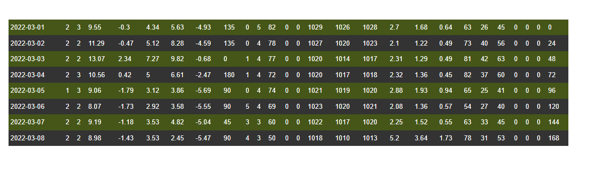

              @dirk_1930
              kann dir nur eine umwandlung in ein anderes json bieten
              die anpassung an material design ist nicht dabei - da brauchst du wieder ein script, welches die umsetzung macht - mit dem erbnis von hier
              du kannst das im inventwo json widget ansehen
              du musst dir einen datenpunkt anlegen und im blockly auswählen

                @dirk_1930 sagte: MaterialDesign-Widget Table
                Das Original-Objekt mit vielen Arrays muss erst in ein Array mit vielen Objekten gewandelt und anschließend nach JSON konvertiert werden.
                const arr = [];
                const time = obj.time; // 1. Array im Original-Objekt

                    @dirk_1930 sagte: Könnte ich auch nur Teile dieses Objektes verwenden?
                    Verwende eine Liste mit den zu selektierenden Eigenschaften:
                    const idJson = '0_userdata.0.xyz'; // Ziel-DP mit JSON-Tabelle
                    const selector = ['time', 'uvindex', 'temperature_mean'];
                    // Objekt in Variable obj einlesen
                    const arr = [];
                    const length = obj.time.length; // Länge 1. Array im Original-Objekt
                    for(let i = 0; i < length; i++) {
                        const newObj = {};
                        for(let prop in obj) {
                            if(selector.includes(prop)) newObj[prop] = obj[prop][i];
                        arr.push(newObj);
                    setState(idJson, JSON.stringify(arr), true);
                    dirk_1930D 1 Antwort Letzte Antwort

                      👍 😳 Perfekt... Vielen Dank für die Hilfe!
