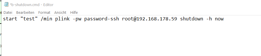

      wenn du nur einen "button" z.b auf dem windows-schreibtisch brauchst (also ein .bat/.cmd file), dann könntest du plink nehmen
      https://www.chiark.greenend.org.uk/~sgtatham/putty/latest.html
      beispiel:
      da kannst du natürlich auch die iobroker befehle eingeben
      wenn du das für einen teil in einem powershell-script brauchst, kann ich dir leider nicht helfen
