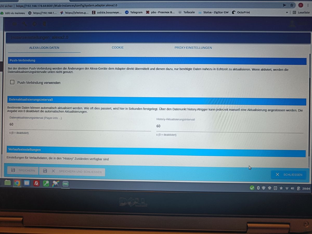

      • david83
        david83 @david83 last edited by
        Habe es mal Fotografiert 🙂
        F 1 Reply Last reply Reply Quote 0
        • F
          frankyboy73 @david83 last edited by
          @david83 Hi, was sagt denn dein Log, wenn du die Push Verbindung aktiviert hast?
          Kommt die Verbindung zu Stande oder gibts Fehlermeldungen?
