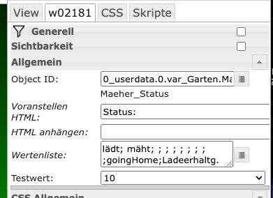

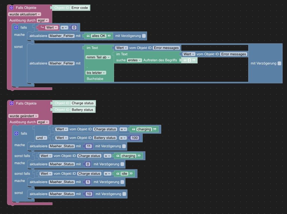

                      @martin_olw hi,
                      Wenn es Dir nur um den Status geht, dann habe ich das wie folgt gelöst:
                      In der VIS1 mit dem Widget: basic - ValueList Text
                      Das habe ich dann so konfiguriert:
                      Die Ansteuerung zum DP (unteres Blockly) sieht dann so aus (im oberen Blockly ggf. noch die Anzeige von Fehlern):
                      Ich hatte auch mal einige Tage (ist schon Monate her) mit der Steuerung rumprobiert (ich habe einen G1 der ersten Stunde), das hat aber leider regelmäßig dazu geführt, dass er irgendwann verwirrt in der Gegend rumstand.
                      Starten ging (meine ich) noch, aber bei allem anderen (Pause, Stop, Home) wurde es komisch und ich musste ihn dann immer mit der App wieder einfangen oder sogar ganz neu starten.
                      Solltest Du da erfolgreicher sein, wäre ich daran echt interessiert.
                      Viel Erfolg! 👍

                        Hallo @pedder007,
                        Danke dir für deine Hilfe. Habe es mir so nachgebaut und die Statuswerte werden ordentlich angezeigt. Was ich gern noch als Status hätte, ist die Regenpause und die verbleibende Wartezeit. Aber da gibt es wohl keine entsprechenden Datenpunkte, oder?
                        Ich lasse den GOAT auch nur Montag, Mittwoch und Freitag per Startbefehl los legen. Alles andere macht der dann ja alleine oder ich nutze zur Not doch mal die App.
                        VG Martin
