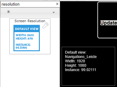

    Ich habe 2 Unterschiedliche Vis Projekte angelegt.
    Einmal eine PC-View einmal eine I-Pad-View, beide beinhalten dann noch weitere Unterseiten.
    Projekt1 = Im Alarm Fall wechselt die PC-View Seite auf „Garten-Cam“.
    Bei Alarm aus, dann wieder auf die Seite „Allgemein“, soweit OK.
    Mein Problem,
    bei einem Alarm und dem Wechsel auf die Seite „Allgemein“ habe ich die Adresse vom Projekt PC in der Adressleiste auf dem I-Pad stehen. Die dort natürlich nicht vorhanden ist und die I-Pad Vis so nicht mehr korrekt dargestellt wird.
    In der I-Pad Vis möchte ich auch keinen Automatischen Seiten Wechsel bei einem Alarm.
    Meine Seiten Wechsel führe ich wie folgt im Blocky aus:
    Allgemein:
    setState("vis.0.control.command", '{"instance": "*", "command": "changeView", "data": "main/Allgemein"}');
    Alarm:
    setState("vis.0.control.command", '{"instance": "*", "command": "changeView", "data": "main/Garten-Cam"}');
    Jemand eine Idee was ich hier machen kann?
    Gruß Yoda

      @yoda Instance ID angeben.
      Findet man hier:
      YodaY 2 Antworten Letzte Antwort
      • wendy2702W wendy2702
        Findet man hier:

          @wendy2702
          Ich habe das Widget in beiden Projekten hinzugefügt.
          Allerdings haben die beiden die gleiche ID.
          PC-View:
          http://192.168.000.000:8082/vis/edit.html#PC-3
          Handy View:
          http://192.168.000.000:8082/vis/edit.html?Handy#1A-Pad
          Edit:
          Bei einem PC-View wechsel wird dann im Projekt auf diese Seite gewechselt:
          http://192.168.000.000:8082/vis/edit.html#Garten-Cam
          Gruß Yoda

            @yoda Wenn du den View auf dem entsprechenden Device öffnest sollte die Nummer unterschiedlich sein.
            YodaY 1 Antwort Letzte Antwort
              YodaY Offline
              YodaY Offline
              Yoda
              @wendy2702 👍 ähm stimmt Natürlich.
              Super Klasse, das hat mir sehr geholfen - Lieben dank für deine Hilfe.👏
