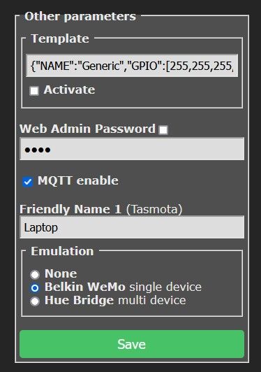

          @mrdenis Hi, bei Einkanaligen Geräten, wie Steckdosen, würde ich eher die Wemo Emulation empfehlen. Bei Hue werden dir die Geräte sonst bei Alexa immer als Lampe angezeigt. Bei mehrkanaligen Geräten oder Lampen sollte die Hue Emulation benutzt werden. Meiner Meinung nach funktioniert bzw. läuft die Wemo Emulation auch stabiler.
          Unter Konfiguration, Andere die gewünschte Emulation aktivieren, Haken setzen. Bei "Friendly Name" den gewünschten Namen eintragen, wie das Gerät in Alexa heißen soll (kann man aber in der Alexa App auch noch abändern). Speichern und dann Alexa neue Geräte suchen lassen.

            @frankyboy73 Danke dir! Hat wunderbar funktioniert 😊

              @mrdenis genau genommen nimmst du die Wemo Emulation wenn du möchtest das sich das Gerät als Steckdose ausgibt. Bei der Hue Bridge Simulation wird es als Lampe gefunden.

                @bananajoe Danke ja hat super funktioniert uns ist jetzt auf schon im Einsatz
