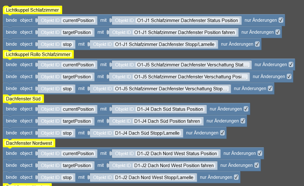

      ich habe ein KLF200 von Velux dieses ist im ioBroker eingebunden und ich kann in den Objekten einen wert setzen und die Rolos bewegen sich. Soweit so gut.
      nun möchte ich das ganze über KNX steuern und habe zB TargetPosition mit einem "bind" mit KNX Objekt Position anfahren verbunden. wenn ich den wert im KNX Objekt ändere kommt dieser nicht im KLF200 an.
      Ist "bind" die falsche verknüpfung?

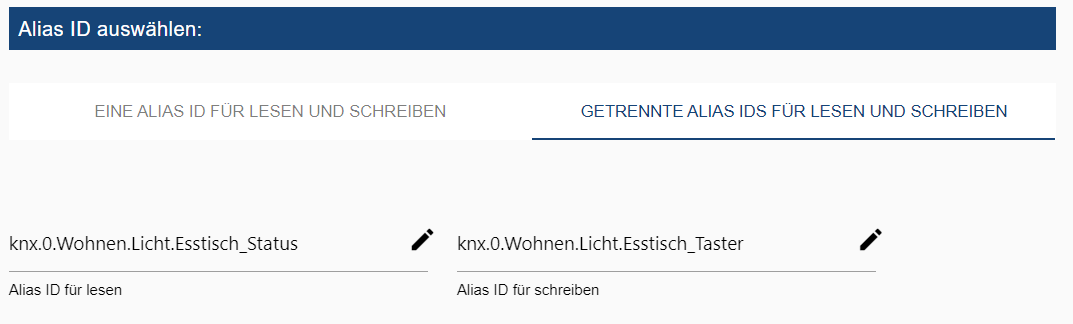

        @mibr85
        Wenn Kommando und Status in getrennten Datenpunkten vorliegen, sollte man sie in einem Alias zusammen führen.
        • M
          mibr85 @paul53 last edited by
          Hi Paul
          kannst du mir ein Screenshot von einem beispiel machen?
          • paul53
            paul53 @mibr85 last edited by paul53
            @mibr85 sagte: Screenshot von einem beispiel
            Installiere den Alias-Manager und dort:

              • paul53
                @mibr85 sagte: was bringt mir das bei meiner frage bezüglich des KLF200???
                Du benötigst kein Blockly, sondern Bedienung und Anzeige erfolgen per Alias-Datenpunkte.
                Zu "binde": Links muss der Quell-Datenpunkt und rechts der Zieldatenpunkt zugewiesen werden. Bei "targetPosition" und "stop" stimmt die Richtung nicht.

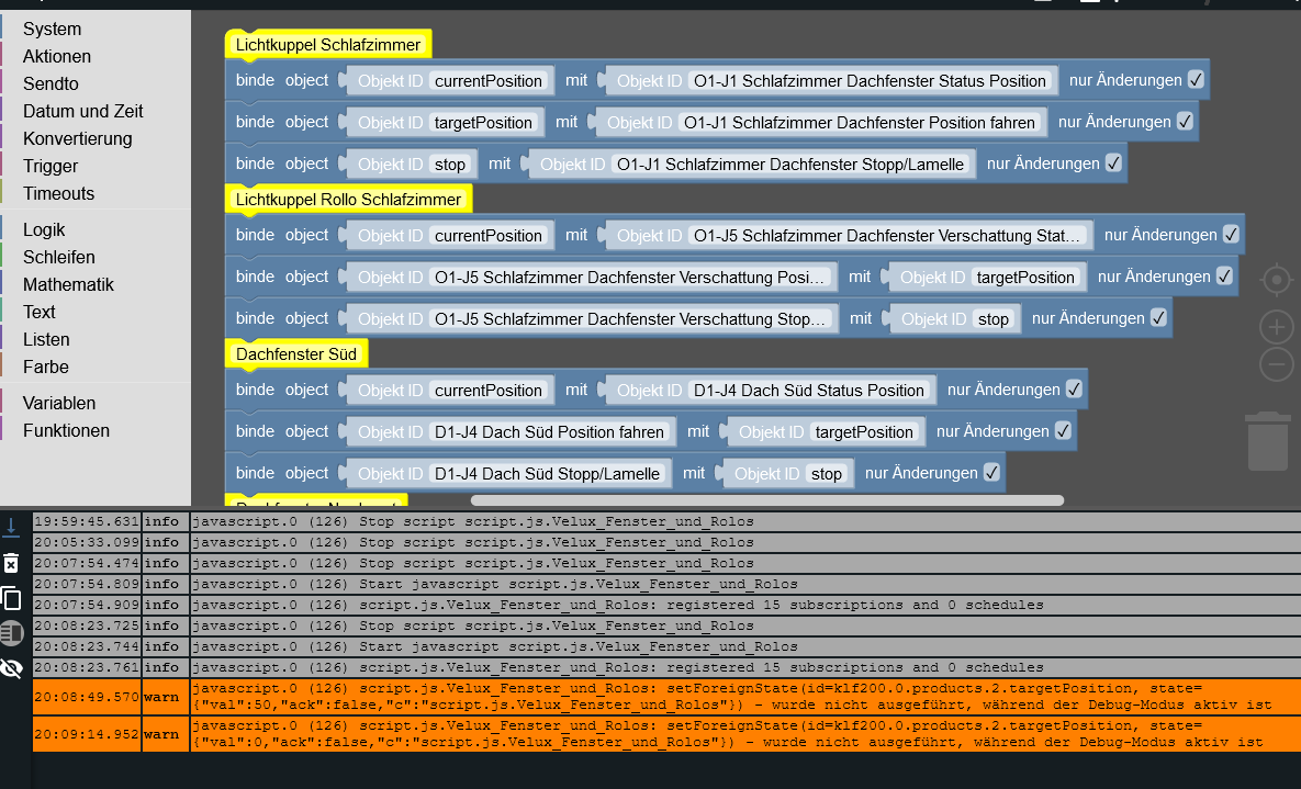

                • M
                  Danke für den Hinweis
                  leider funktioniert es immer noch nicht.
                  ich schreibe auf die Position im KNX 50% bekomme aber folgenden fehler:
                  • paul53
                    @mibr85 sagte: folgenden fehler:
                    Debug-Modus rechts oben ausschalten!
                    • M
                      Danke das wars jetz funktioniert es 🙂

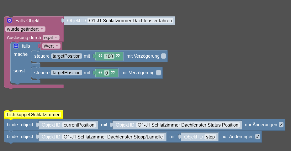

                      Hätte denn evtl. noch jemand eine Idee, wie man die Fahrbefehle einfach abbilden kann?
                      Beim KLF200 gibt es nur TargetPosition 0-100% zum Rollo verfahren im KNX kann man aber auch AUF und AB Befehl verwenden quasi
                      WENN AUF Befehl DANN TargetPosition 0%
                      WENN AB Befehl DANN TargetPosition 100%

                        • M
                          Hab das ganze jetzt so gelöst, funktioniert auch:
