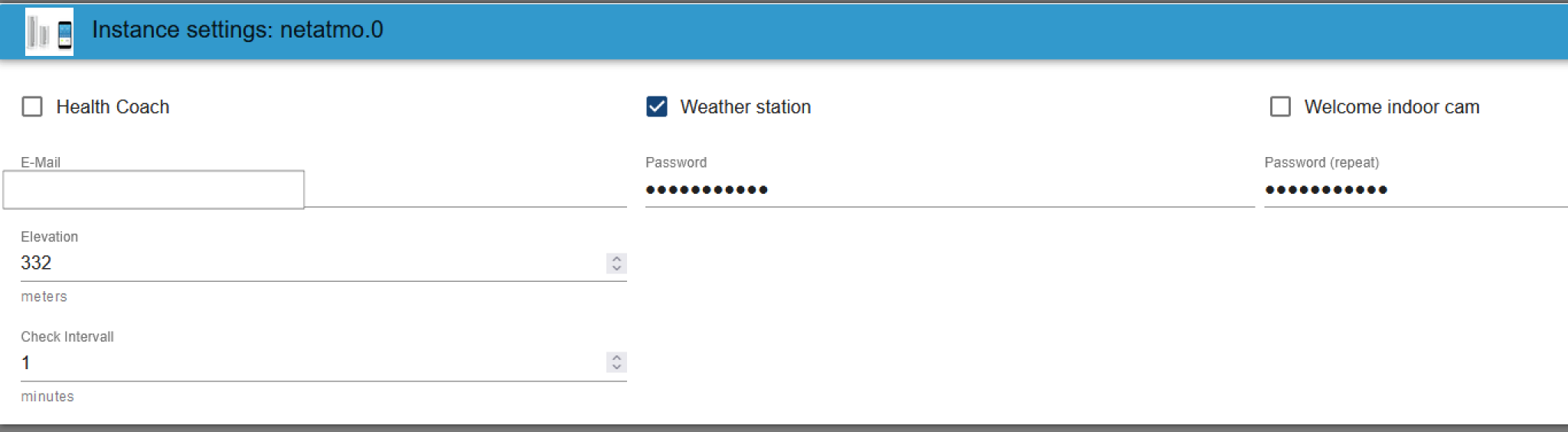

            Mal ne ganz doofe Idee. Kann es sein das einfach nur die client-id / client-secret fehlen.
            Da ich die Daten nicht auf der config-Seite eingeben kann, habe ich sie testweise im Quelltext
            eingetragen. Abfrage im Minutentakt. Bis jetzt keine einzige Fehlermeldung. (ok läuft erst 30 Minuten)

                Um die clientid /clientsecrets zu bekommen, mußt du unter dev.netatmo.com eine app erstellen.
                Ich habe die Daten direkt im Quelltext eingegeben. Das ist aber nicht die Lösung, sondern dient nur der Fehlersuche.
                Eine Möglichkeit wäre die in der Konfiguration die Welcome-Kamera einschalten, dann kannst du unten
                diese Daten eingeben. Danach die Welcome-Kamera wieder ausschalten. Muss ich aber noch testen.

                  Ich habe es jetzt getestet.
                  Als erstes unter dev.netatmo.com eine app erstellen.
                  Dort musst du nur einen Namen für die app, eine Beschreibung, deinen Namen und die E-Mail Adresse eingeben.
                  Dann bekommst du eine clientid unde eine clientsecret.
                  Im Adapter schaltest du die Welcome-Kamera ein und gibst unten diese beiden Daten ein.
                  Speichern + schliessen und dann sollte es laufen.
                  L Dr. BakteriusD 2 Replies Last reply

                    Oh-K! Ich ziehe meinen Hut, tausend Dank Maik!
                    Noch vorsichtig unter Vorbehalt, da ich erst eine Stunde voll habe, aber: es scheint tatsächlich so zu funktionieren! Er ruft alle 5 Minuten zuverlässig ab, kein "undefined" mehr.
                    Für mich zu Einordnung / Verständnis: dadurch, dass nun die ClientID und ClientSecret involviert sind, geht NetAtmo davon aus, dass der Adapter eine Anwendung ist, die mit der Netatmo Webcam arbeitet und dadurch "realtime data" benötigt?
                    An die Mitlesenden ohne Probleme: habt ihr den Adapter mit dem Webcam Feature eingebunden?
                    An die Mitlesenden mit Problemen: habt ihr den Adapter ohne das Webcam Feature eingebunden?
                    Wenn es jetzt dauerhaft keine Probleme mehr macht, ergänze ich mal das Ticket beim Adapter mit den Infos. Dann sollte man die ClientID und ClientSecret wohl besser als Standard mit eingeben müssen, auch ohne Webcam.

                              Ich denke mal die Kamera hat keine Bedeutung für die Abfrage der Daten.
                              Aber dieser Haken gibt einem erst die Option clientid / clientsecret einzugeben.
                              Also eher ein Problem des Adapters.
                              Bei mir lief der Adapter 2h lang mit 1 Abfrage pro Minute.
                              Das sind 120 Abfragen. Und kein einziges undefined.

                              • M mrjeschke
                                @localhorst

                                @maik-0 sagte in Abfrage Netatmo "undefined":
                                Wobei es bis vor zirka 8 Tagen problemlos funktioniert hat mit dieser Adapterversion. Hatte auch sonst zu diesem Zeitpunkt nichts geändert. Aber Hauptsache es funktioniert wieder... :blush:

                                  wrote on last edited by
                                  #36
                                  @dr-bakterius said in Abfrage Netatmo "undefined":
                                  Genauso hier. Und es lief bei mir über ein Jahr mit 3 Minuten Intervall problemlos. Auch der Zeitpunkt (ca. vor 8 Tagen) scheint ja bei allen gleich zu sein.
                                  Insofern vermute ich schon, dass etwas an der API in Bezug auf die Wetterstationen geändert wurde. Man so wohl den Traffic ein bisschen runter bekommen möchte. Netatmo verdient ja auch kein Geld damit, nur mit dem Verkauf der Hardware.
                                  Und bei einer Kamera müssen sie das wohl anders behandeln / können sie nicht die Zugriffe auf 2 in der Stunde beschränken. Denn das war bei mir ja auch der Fall: es kam ca. 2 mal die Stunde was durch. Ansonsten wurde nur zurück gemeldet: "Application usage reached"
                                  Wie auch immer: ganz großes Tennis Maik - vielen Dank nochmals!
