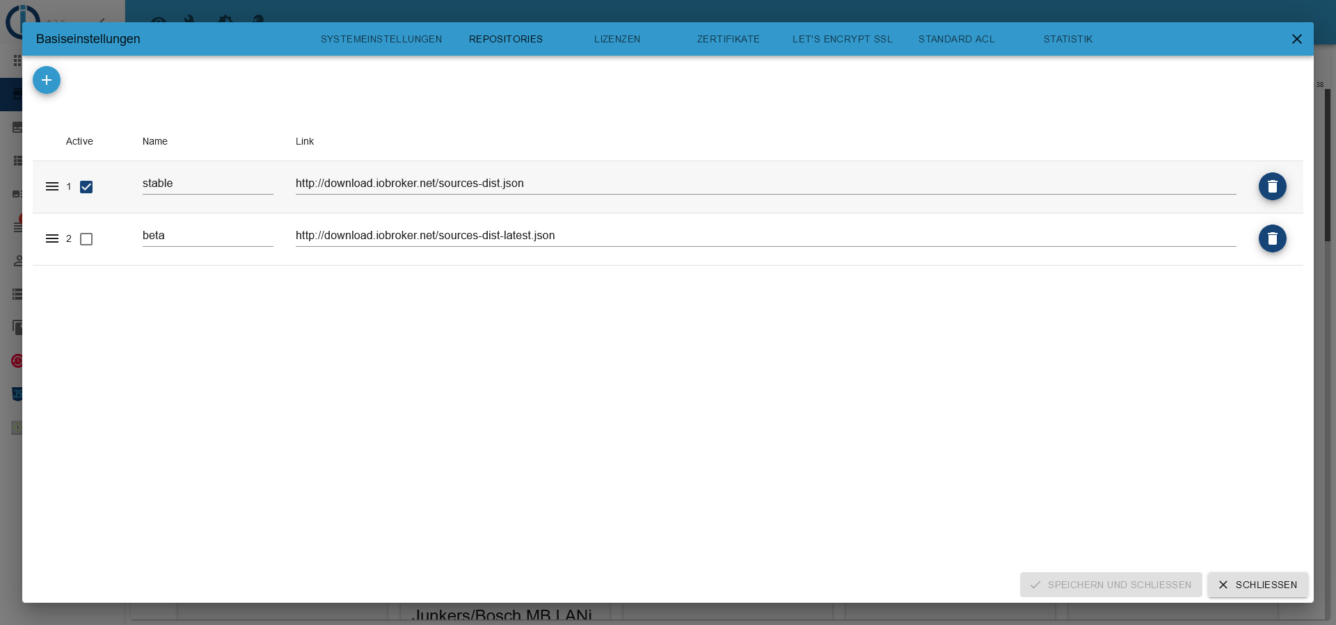

        @wendy2702
        ok. dann lass mich mal aufzählen
        • ioB fix
        • Web Adapter neu gestartet
        • VIS Adapter neu gestartet
        • von beta auf stable gestellt
        oh, und das bin ich dir noch schuldig...Screenshot 2022-02-21 at 20-01-12 instances - ioBroker.png

          #28
          @iced112 sagte in VIS - Neues Projekt lässt sich nicht erstellen:
          dadurch werden die Beta-Versionen aber nicht wieder zu stable.
          I 1 Antwort Letzte Antwort
            I Offline
            I Offline
            IceD112
            #29
            @homoran nicht? Und wie mache ich sie stable?

                #31
                jetzt mach erst mal mit @wendy2702 zu Ende!
                du müsstest sie alle manuell downgraden.
                http://download.iobroker.net/list.html#sortCol=name&sortDir=0&filter=
