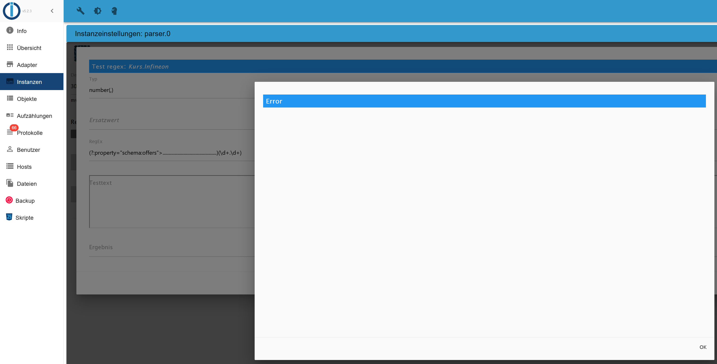

    ich nutze schon seit längerer Zeit den Parser-Adapter um Börsenkurse von Onvista abzufragen. Wie mir jetzt aufgefallen ist, klappt das aus unerfindlichen Gründen nicht mehr.
    Ich nutze z.B. die Links:
    https://www.onvista.de/aktien/Aixtron-Aktie-DE000A0WMPJ6?notation=134132012&activeType=line&activeTab=T1&displayVolume=true&min=1645167600000&max=1645213222758&zoom=false&scaling=linear&assetName=Aixtron&byteworksCharts=true&isPopup=false
    ODER
    https://www.onvista.de/aktien/Infineon-Aktie-DE0006231004?notation=120479489&activeType=line&activeTab=T5&displayVolume=true&min=1643354099000&max=1644009990000&zoom=false&scaling=linear&assetName=Infineon&byteworksCharts=true&isPopup=false
    mein REGEX Code lautet:
    (?:property="schema:offers">............................................)(\d+.\d+)
    Ich kriege jetzt in Parser gar nichts mehr angezeigt. Wenn ich auf den Stift klicke kommt ein Fenster mit dem titel "Error" in dem gar nichts drin steht. Auch kein Grund für den Fehler.
    In meinem Browser kann ich die Links einwandfrei aufrufen und der Quelltext der Webseite enthält auch nach wie vor den Code, den ich seit Jahren parse. - Ich habe keine Ahnung warum der Parser-Adapter den Betrieb eingestellt hat. - reboot hat nicht geholfen, ebenso ein Internet-IP-Adressenwechsel, falls ich auf einer Blacklist stehen sollte (aber dann würde in meinem Webbrowser ja auch nichts mehr gehen !?)
    Ich bin ratlos, warum das plötzlich nicht mehr im Parser-Adapter klappt.
    Achja, im Log / unter Protokolle meldet der Parser-Adapter keinerlei Fehler/Probleme.
    (Die hohe Zahl von 66 Fehlern im Screenshot oben, im Protokoll stammen noch vom Stromlos-Machen der Fritzbox für IP-Wechsel, ansonsten ist das iobroker Log nahezu fehlerfrei)

            @sticks sagte in Parser Adapter liefert plötzlich keine Onvista-Börsenkurse:
            wenn du da bist wo ich denke, dann ist das die Antwort von onvista, die festgestellt haben, dass du automatisiert abfragst
