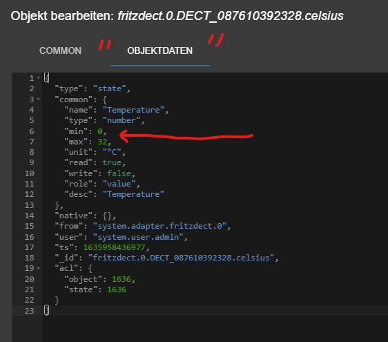

        Das kannst du hier einstellen:

              Du musst den Datenpunkt celsius editieren :

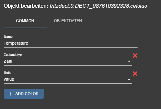

              Klick dazu auf das Symbol Stift, es kommt folgendes Fenster:
              und nun den Reiter Objektdaten anklicken, dann bist du im richtigen Fenster.

                Danke für den Tipp!
                Habe jetzt den Wert runter gesetzt und die Warnung ist weg.
