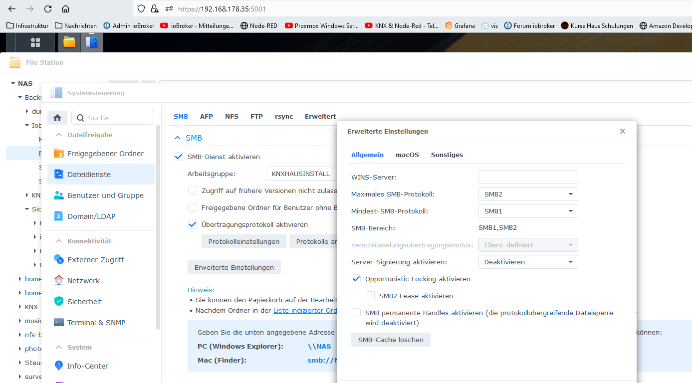

        smb":"vers=2.0","
        first mount attempt with smb option failed. try next mount attempt without smb option ...
        Stelle bei der SYN und Backitup auf SMB 3
        ist auch mehrmals beschrieben ...
        Beispiel :
        https://forum.iobroker.net/topic/50705/gelöst-backitup-auf-raspi-verbindet-sich-nicht-mit-synology
        ? 1 Antwort Letzte Antwort
        • Siggi0904S Offline
          Siggi0904S Offline
          Siggi0904
          Ja, SMB1 würde ich nicht mehr verwenden.
          Bitte auf SMB2 für Min und SMB3 für Max einstellen.

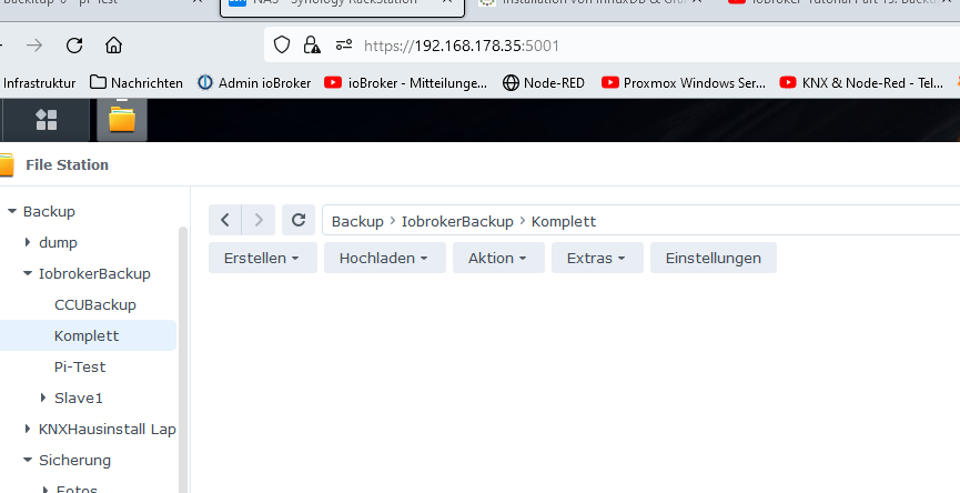

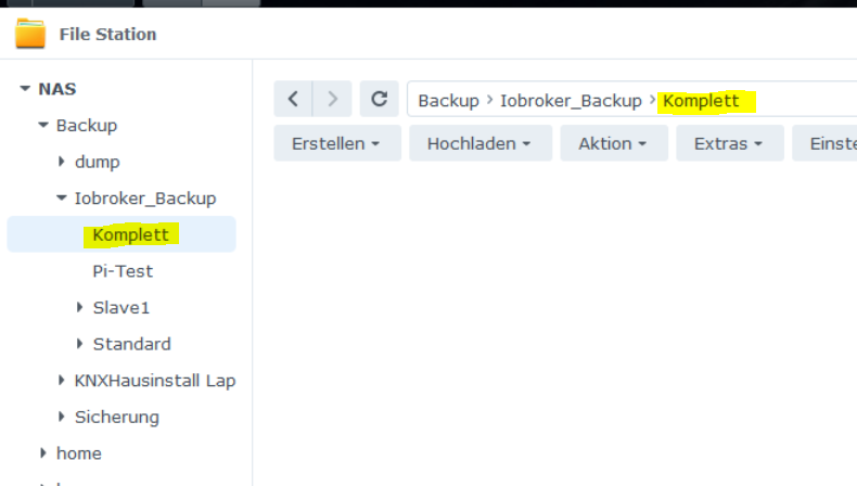

                @marcel-drzal sagte in backitup backupsmount Fehler Synology:
                /Backup/Iobroker_Backup/Standard/
                und du zeigst :
                überprüfe dein Verzeichniss .... alles weitere ist fast gleich wie im beigefügten Thread ...

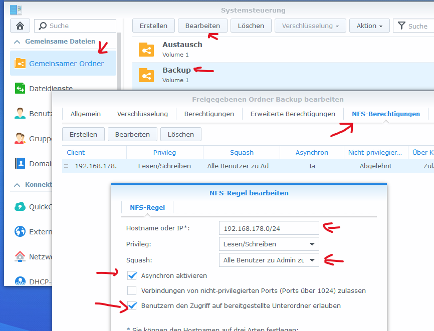

                    @marcel-drzal schau mal in die Ordner-Einstellungen.
                    Sollte so aussehen:

                          @marcel-drzal Hast du mal bei den NFS-Rechten geschaut?
                          • Siggi0904S Siggi0904
