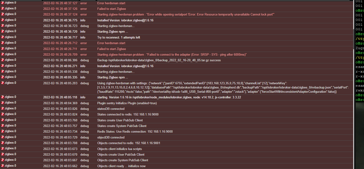

    Der Zigbee-Adapter bleibt beim Update auf die neue Version 1.6.15 rot. Der Log zeigt folgende Fehlermeldung:
    startInstance system.adapter.zigbee.0: required adapter "admin" not found!
    Betroffen sind beide Slaves bei mir.
    Mache gerade die FallBack auf die 1.6.14.

      @josh
      iobroker upload all
      mal versucht?
      Sind auf den Slaves jeweils Instanzen des Admin aktiv?

          Josh
          @thomas-braun @wendy2702
          Downgrade auf die ältere Version hat nichts gebracht.
          "iobroker upload all" hat auch nichts gebracht
          Reboot aller Geräte hat auch nichts gebracht
          Ja, auf jedem Gerät ist der Admin-Adapter aktiv... hoffe ich. Woran sehe ich das bei den Slaves?
          Langsam steigt die "Panik" :-(

            @josh im Zweifelsfall per Konsole auf die Slaves und:
            iob list instances
            J 1 Antwort Letzte Antwort

                  @wendy2702 Egal, ob ich diesen Befehl auf dem Master oder auf den Slaves ausführe. Es gibt immer das gleiche Ergebnis:
                  + system.adapter.admin.0                  : admin                 : ioBroker-Master-Debian-priv              -  enabled, port: 8081, bind: 0.0.0.0 (SSL), run as: admin
                  + system.adapter.backitup.0               : backitup              : ioBroker-Master-Debian-priv              -  enabled
                  + system.adapter.backitup.1               : backitup              : ioBroker-Slave-DG                        -  enabled
                  + system.adapter.backitup.2               : backitup              : ioBroker-Slave-KG                        -  enabled
                    system.adapter.ble.0                    : ble                   : ioBroker-Slave-KG                        - disabled
                    system.adapter.ble.1                    : ble                   : ioBroker-Slave-DG                        - disabled
                    system.adapter.cloud.0                  : cloud                 : ioBroker-Master-Debian-priv              - disabled
                    system.adapter.coronavirus-statistics.0 : coronavirus-statistics: ioBroker-Master-Debian-priv              - disabled
                    system.adapter.daswetter.0              : daswetter             : ioBroker-Master-Debian-priv              - disabled
                    system.adapter.denon.0                  : denon                 : ioBroker-Master-Debian-priv              - disabled
                    system.adapter.discovery.0              : discovery             : ioBroker-Master-Debian-priv              - disabled
                  + system.adapter.ds18b20.0                : ds18b20               : ioBroker-Slave-KG                        -  enabled
                    system.adapter.dwd.0                    : dwd                   : ioBroker-Master-Debian-priv              - disabled
                  + system.adapter.echarts.0                : echarts               : ioBroker-Master-Debian-priv              -  enabled
                  + system.adapter.email.0                  : email                 : ioBroker-Master-Debian-priv              -  enabled
                  + system.adapter.fb-checkpresence.0       : fb-checkpresence      : ioBroker-Master-Debian-priv              -  enabled
                    system.adapter.feiertage.0              : feiertage             : ioBroker-Master-Debian-priv              -  enabled
                    system.adapter.flot.0                   : flot                  : ioBroker-Master-Debian-priv              -  enabled
                    system.adapter.fritzbox.0               : fritzbox              : ioBroker-Master-Debian-priv              - disabled
                  + system.adapter.fritzdect.0              : fritzdect             : ioBroker-Master-Debian-priv              -  enabled
                  + system.adapter.hm-rega.0                : hm-rega               : ioBroker-Master-Debian-priv              -  enabled
                    system.adapter.hm-rpc.0                 : hm-rpc                : ioBroker-Master-Debian-priv              - disabled, port: 12001
                  + system.adapter.hm-rpc.1                 : hm-rpc                : ioBroker-Master-Debian-priv              -  enabled, port: 12010
                    system.adapter.ical.0                   : ical                  : ioBroker-Master-Debian-priv              -  enabled
                    system.adapter.icons-mfd-png.0          : icons-mfd-png         : ioBroker-Master-Debian-priv              -  enabled
                    system.adapter.icons-mfd-svg.0          : icons-mfd-svg         : ioBroker-Master-Debian-priv              -  enabled
                  + system.adapter.influxdb.0               : influxdb              : ioBroker-Master-Debian-priv              -  enabled, port: 8086
                  + system.adapter.info.0                   : info                  : ioBroker-Master-Debian-priv              -  enabled
                    system.adapter.iot.0                    : iot                   : ioBroker-Master-Debian-priv              - disabled
                  + system.adapter.javascript.0             : javascript            : ioBroker-Master-Debian-priv              -  enabled
                    system.adapter.kodi.0                   : kodi                  : ioBroker-Master-Debian-priv              - disabled, port: 9090
                    system.adapter.luftdaten.0              : luftdaten             : ioBroker-Master-Debian-priv              -  enabled
                  + system.adapter.mqtt.0                   : mqtt                  : ioBroker-Master-Debian-priv              -  enabled, port: 1883, bind: 0.0.0.0
                  + system.adapter.net-tools.0              : net-tools             : ioBroker-Master-Debian-priv              -  enabled
                  + system.adapter.nut.0                    : nut                   : ioBroker-Master-Debian-priv              -  enabled
                  + system.adapter.pi-hole.0                : pi-hole               : ioBroker-Master-Debian-priv              -  enabled
                  + system.adapter.pollenflug.0             : pollenflug            : ioBroker-Master-Debian-priv              -  enabled
                  + system.adapter.proxmox.0                : proxmox               : ioBroker-Master-Debian-priv              -  enabled, port: 8006
                  + system.adapter.rpi2.0                   : rpi2                  : ioBroker-Slave-KG                        -  enabled
                  + system.adapter.rpi2.1                   : rpi2                  : ioBroker-Slave-DG                        -  enabled
                    system.adapter.samsung-community.0      : samsung-community     : ioBroker-Master-Debian-priv              - disabled
                  + system.adapter.scenes.0                 : scenes                : ioBroker-Master-Debian-priv              -  enabled
                    system.adapter.schoolfree.0             : schoolfree            : ioBroker-Master-Debian-priv              -  enabled
                  + system.adapter.shelly.0                 : shelly                : ioBroker-Master-Debian-priv              -  enabled, port: 1882, bind: 0.0.0.0
                  + system.adapter.simple-api.0             : simple-api            : ioBroker-Master-Debian-priv              -  enabled, port: 8087, bind: 0.0.0.0, run as: admin
                  + system.adapter.synology.0               : synology              : ioBroker-Master-Debian-priv              -  enabled, port: 5001
                  + system.adapter.synology.1               : synology              : ioBroker-Master-Debian-priv              -  enabled, port: 5001
                  + system.adapter.tankerkoenig.0           : tankerkoenig          : ioBroker-Master-Debian-priv              -  enabled
                  + system.adapter.telegram.0               : telegram              : ioBroker-Master-Debian-priv              -  enabled, port: 8443, bind: 0.0.0.0
                  + system.adapter.text2command.0           : text2command          : ioBroker-Master-Debian-priv              -  enabled
                  + system.adapter.tr-064.0                 : tr-064                : ioBroker-Master-Debian-priv              -  enabled
                  + system.adapter.tr-064.1                 : tr-064                : ioBroker-Master-Debian-priv              -  enabled
                  + system.adapter.tr-064.2                 : tr-064                : ioBroker-Master-Debian-priv              -  enabled
                  + system.adapter.tr-064.3                 : tr-064                : ioBroker-Master-Debian-priv              -  enabled
                  + system.adapter.tr-064.4                 : tr-064                : ioBroker-Master-Debian-priv              -  enabled
                  + system.adapter.tr-064.5                 : tr-064                : ioBroker-Master-Debian-priv              -  enabled
                    system.adapter.upnp.0                   : upnp                  : ioBroker-Master-Debian-priv              - disabled
                    system.adapter.vis-bars.0               : vis-bars              : ioBroker-Master-Debian-priv              -  enabled
                    system.adapter.vis-canvas-gauges.0      : vis-canvas-gauges     : ioBroker-Master-Debian-priv              -  enabled
                    system.adapter.vis-fancyswitch.0        : vis-fancyswitch       : ioBroker-Master-Debian-priv              -  enabled
                    system.adapter.vis-history.0            : vis-history           : ioBroker-Master-Debian-priv              -  enabled
                    system.adapter.vis-hqwidgets.0          : vis-hqwidgets         : ioBroker-Master-Debian-priv              -  enabled
                    system.adapter.vis-jqui-mfd.0           : vis-jqui-mfd          : ioBroker-Master-Debian-priv              -  enabled
                    system.adapter.vis-justgage.0           : vis-justgage          : ioBroker-Master-Debian-priv              -  enabled
                    system.adapter.vis-material-advanced.0  : vis-material-advanced : ioBroker-Master-Debian-priv              -  enabled
                    system.adapter.vis-material.0           : vis-material          : ioBroker-Master-Debian-priv              -  enabled
                    system.adapter.vis-materialdesign.0     : vis-materialdesign    : ioBroker-Master-Debian-priv              -  enabled
                    system.adapter.vis-metro.0              : vis-metro             : ioBroker-Master-Debian-priv              -  enabled
                    system.adapter.vis-plumb.0              : vis-plumb             : ioBroker-Master-Debian-priv              -  enabled
                    system.adapter.vis-timeandweather.0     : vis-timeandweather    : ioBroker-Master-Debian-priv              -  enabled
                    system.adapter.vis.0                    : vis                   : ioBroker-Master-Debian-priv              -  enabled
                  + system.adapter.web.0                    : web                   : ioBroker-Master-Debian-priv              -  enabled, port: 8082, bind: 0.0.0.0, run as: admin
                    system.adapter.yr.0                     : yr                    : ioBroker-Master-Debian-priv              - disabled
                    system.adapter.zigbee.0                 : zigbee                : ioBroker-Slave-DG                        -  enabled, port: /dev/serial/by-id/usb-Texas_Instruments_CC2538_USB_CDC-if00
                    system.adapter.zigbee.1                 : zigbee                : ioBroker-Slave-KG                        -  enabled, port: /dev/serial/by-id/usb-1a86_USB_Serial-if00-port0

                    @josh
                    Bitte in CodeTags hier in den Thread setzen.

                      @josh Admin läuft nur auf dem Master.
                      Ich weiss nicht ob der Zigbee Adapter auf dem zugehörigen Slave einen Admin benötigt.
                      Installiere doch mal einen zum testen.
                      Nur so, warum 3x BackitUp ?

                        @wendy2702 Die Admin-Adapter waren eigentlich auf den Slaves drauf. Habe sie auf jeden Fall nie installiert.
                        Wie installieren ich denn den admin-Adapter auf einem Slave? Habe ich bisher noch nie gemacht?
                        3x BackItUp, weil ich ja auf jedem Slave Backups der Zigbee-Adapter machen möchte.

                          @josh Also entweder über den Browser indem man vorher den entsprechenden Host oben auswählt oder per Konsole auf dem Slave
                          iobroker add <adapter> [desiredNumber]                       Add instance of adapter  [aliases: a]
                          OK.
                          Dachte der BackitUp Adapter reicht auf dem Master. Da ich kein Zigbee oder BackitUp nutze war das nur aus Interesse

                            @wendy2702 Ach so, über das Webinterface geht's ja auch...
                            Hat aber nichts gebracht. Noch immer kommt der Fehler
                            und der Adapter bleibt rot, obwohl die alte Version wieder drauf ist. Mist aber auch...

                              @josh Kannst du mal das vollständige Log vom Adapter start im Debug mode posten.
                              Hast du nach Admin installation mal ein Upload oder restart gemacht?
                              Ist das auf beiden Slaves?

                                @wendy2702 Kommando zurück. Hatte einen admin-Adapter auf dem Slave im Keller installiert und dann den Zigbee-Adapter im Dachgeschoss gestartet. Ich Dummerchen.
                                Jetzt habe ich auf beiden Slaves den Admin-Adapter nachinstalliert und die beiden Zigbee-Instanzen gestartet. Jetzt werden beide Adapter wieder grün.
                                Ich habe keine Ahnung, was da jetzt passiert ist. Sehr seltsam.
                                Vielen, vielen Dank!!! Jetzt kann ich beruhigt zum Essen gehen. Danach werde ich mit einer ordentlichen Portion Rotwein im Körper das Update des ZigBee-Adapters wieder holen ;-)

                                  @josh sagte in Zigbee-Adapter nach Update rot:
                                  Hoffe das führt zum Erfolg.
                                  Guten Hunger!!!

                                    Ich habe das selbe Problem. ZigBee läuft auf einen Slave.
                                    Bisher war ich mir sicher das sich der Admin bei Multihosts nur auf dem Master befinden muss...

                                      Naja,
                                      Eigentlich heisst es bei Multihost Betrieb es reicht ein Admin auf dem Master und früher hieß es sogar mal vom Slave zwingend löschen.
                                      Warum der Zigbee den jetzt benötigt kann ich nicht sagen, möglicherweise ein Bug.

                                        @wendy2702
                                        Denke ich auch. Es macht ja gar keinen Sinn auf den Slave den Amin Adapter zu haben.
                                        Vielleicht will ja @Asgothian was dazu sagen?

                                          Gibt schon ein Issue dazu
                                          https://github.com/ioBroker/ioBroker.zigbee/issues/1371
