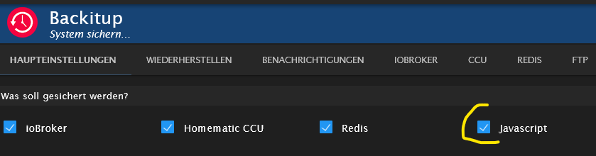

    ist es möglich, mit Backitup ein Backup von nur einem Adapter zu erstellen und auf einem neuen System wiederherzustellen?
    Ich möchte alle Scripte auf ein anderes System übertragen. Aber eben erst mal nur die Scripte.
    Wenn es mit Backitup nicht funktionieren sollte, welche möglichkeiten gibt es noch, die Scripte von einem Systen auf ein neues zu übertragen? Einfach den Ordner kopieren?

      Ein Backup von einzelnen Adaptern kenne ich nicht.
      Aber Skripte kannst Du mit backitup direkt sichern.
      Dann wird es parallel zum ioBroker Backup gesichert und kann alleine wiederhergestellt werden.

        @meister-mopper Vielen Dank für Deine schnelle Hilfe, das hatte ich total übersehen, und hat geklappt.
