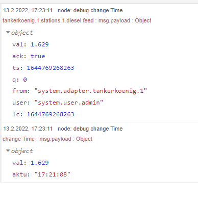

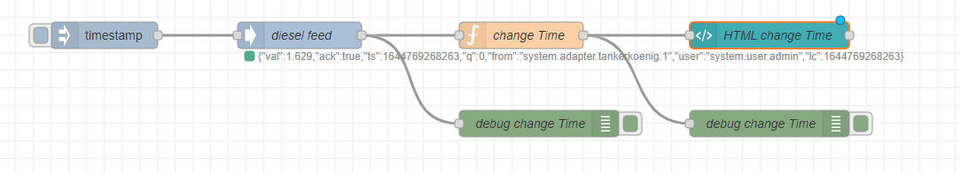

            An sich geht es "nur" darum wie ich kleinere Berechnungen im html script machen kann um die function node nicht zu brauchen.
            Das klappt mit function node bestens jedoch habe ich Stellen wo ich zusätzlich mit join node arbeiten muss.
            Würde ich schript in html aufrufen könne dann wäre einiges transparenter.
            hier die Funkion die in html ohne fuction node laufen sollte und danach html taemplate sowie debug ausgabe von den nodes.
            Bitte gleich fragen wenn noch was unklar ist. (habe angular auch schon gesichtet sehe aber die Lösung dort auch (noch) nicht
            var wert = { payload: null };
            lok = {};
            lok.val = msg.payload.val;
            lok.aktu = (new Date(msg.payload.lc)).toLocaleTimeString();
            wert.payload = lok;
            wert.topic = "change Time";
            return [wert];
            <div ng-bind-html="msg.payload.val"></div>
            <div ng-bind-html="msg.payload.aktu"></div>
            ![debug.png](/assets/uploads/files/1644770200627-debug.png)
            ![nodes.png](/assets/uploads/files/1644770221230-nodes.png)
            HomoranH OliverIOO 2 Antworten Letzte Antwort

                  @franzda sagte in Parameterübergabe an javascript in HTML:
                  ok, hier mal ein ganz einfacher flow um das grundprinzip zu verstehen.
                  erst mal ohne objektanlage.
                  du willst die daten ja direkt in die seite hineinschreiben und nicht durch die seite irgendwie abfragen lassen (würde über den simple-adapter gehen.
                  im folgenden beispiel flow wird der lc-wert eines datenpunktes in ein template als klartext ausgegeben direkt in einem javascript. die dann erzeugte seite kann dann über den node-red webserver abgerufen werden
                  http://<ip des iobrokers>:1880/test
                  den request namen kann man in der node http in ganz links definieren
                  danach wird der wert aus iobroker abgerufen und in ein template geschrieben
                  das template wird als text ausgeliefert und der webbrowser interpretiert den inhalt
                  der eventhandler im template ist notwendig, da das skript erst loslaufen darf, wenn die seite komplett geladen ist.
                  wenn du dir mal das erzeugte javascript im browser anschauen willst, dann entferne vor im template vor debugger die //, deploye neu, öffne im browser die develeoper konsole und lade die seite neu. dann bleibt der code direkt an der stelle stehen. mit f8 kannst weiter laufen lassen
                  mit f10 per einzelschritt weitergehen, rechts im scope bereich kannst du dir die variableninhalte andschauen

                    @oliverio Hallo oliverio DANKE für deine echt tolle und ausführliche Antwort.
                    Jetzt habe ich die Funktionalität begriffen.
                    Ich werde mein Vorhaben nun anders lösen. Ich werde die Daten mit einem Funktionsblock vorbereiten usw.
                    239
