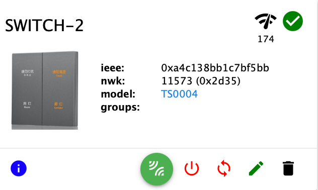

    Ich habe diesen Switch mit ZigBee verbunden. Es gibt da ein seltsames Problem was vllt. ein BUG ist.
    Liegt das Teil im Wohnzimmer - nahe am ZigBee Lan Stick funktioniert der so wie er soll. Kanal anschalten. Ist an. Kanal ausschalten. Ist aus.
    Nun, das ding in die Garage gestellt wo die Verbindung über die Plugs-Netzwerk läuft schaltet der im Modus An mehrfach an und aus. Dto. wenn er mal an ist beim ausschalten. Mehrfach klick klack hin und her.
    Nehme ich den dann wieder mit in die Nähe des ZigBee Lan Stick - geht der so wie er soll.
    Hier mal das Protokoll nachdem er mehrfach an aus geschaltet hat obwohl ich nur (Kanal2) 1x angeschaltet habe. (Der heist nur SWITCH-2 bei mir da das mein 2. ist. Der hat 4 Kanäle).
    Kann es sein dass der erst die "Route" finden muss?
    Bei einem Testscript zum Kanal 4 kommt auch dieser Debug Eintrag. Ich sehe hier ein ACK: FALSE. mmmhhh?

    Geräte Info:
    Hier Protokoll bei einem Test mit Kanal 2:
