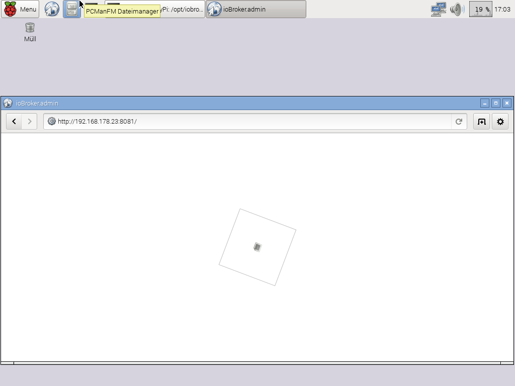

    Servus, ich hab so eben meinen host geupdated und bekomme jetzt nur noch des Bild?!
    ich versucht ein neuen admin hinzu zu fügen aber auch dieser bringt mir nur dieses Bild.
    Neustart von iobroker sowie von pi schon erfolgt
    hab auch diese Fehlermeldungen bekommen, stimmt da was mit dem update nicht?

      Solear
      Javascript controller auch geupdatet?
      Öffne mal die Console oder log dich per SSH auf den Raspi ein und gebe folgendes ein:
      cd /opt/iobroker
      sudo iobroker stop
      sudo npm install iobroker.js-controller --production
      sudo iobroker start
      edit: ach so, den host hast du geupatet.
      Man updatet immer erst den admin.
      sudo npm install iobroker.admin --production

            danke so hat es funktioniert.
            das sollte man aber die Beschreibung beim reiter hosts mal ändern wenn man erst controller updaten muss etc.
            danke euch.
