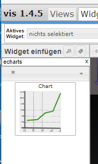

        @homoran Doch gibts:
        Aber keine Ahnung mit was das installiert wurde.
