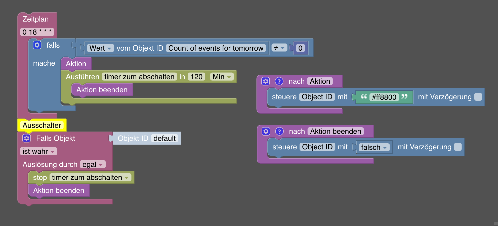

      @gluecksmann

        @cinimod
        Danke...aber würde es dann nicht quasi immer die Lampe an sein, weil ungleich null ja auch bei 3 oder 4 Tagen vorher ist...

          @gluecksmann ich habe doch "ungleich null" eingesetzt. also immer wenn NICHT null ist.

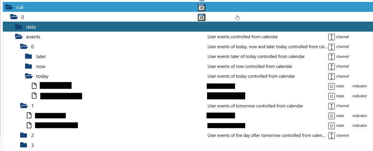

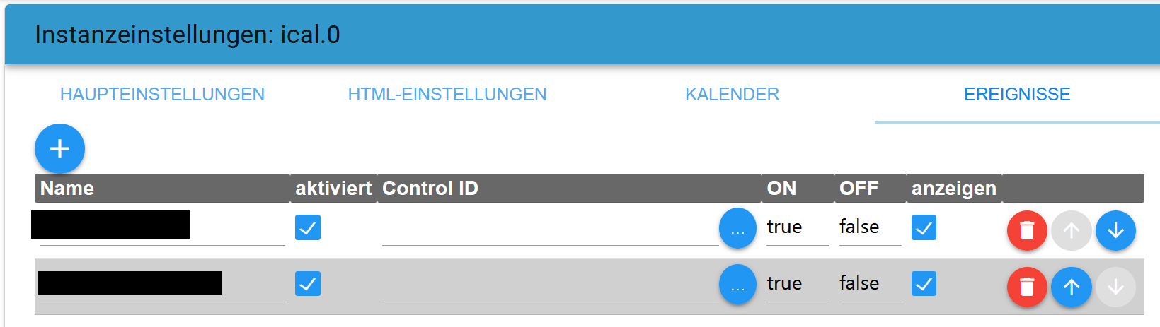

            Du kannst im ical Ereignisse eintragen, für die dann spezielle Datenpunkte angelegt werden:
            Die Datenpunkte gibt es dann nach Tagen sortiert und Du kannst diese entsprechend in Deinem Skript abfragen:
            Immer wenn ein Ereignis mit einem entsprechenden Namen im Kalender auftaucht an einem bestimmten Tag, ist der entsprechende Datenpunkt auf true (oder was auch immer Du in der Spalte ON eingetragen hast).
            Edit: @Cinimod hatte den Datenpunkt "Count of events for tomorrow" verwendet, es gibt also nur die Aktion, wenn für morgen etwas ansteht, jedoch, wenn es mehrere Einträge im Kalender gibt und Dich davon einige nicht interessieren, wird von denen natürlich trotzdem die Aktion getriggert.

              @zarello
              Hallo, habe es jetzt anders gelöst...der "Mülleimeradapter" gibt mir netterweise einen Wert aus wieviele Tage bis zur nächsten Leerung sind...und wenn der 1 ist, dann soll die Lampe angehen...Test laufen, sieht aber ganz gut aus...
