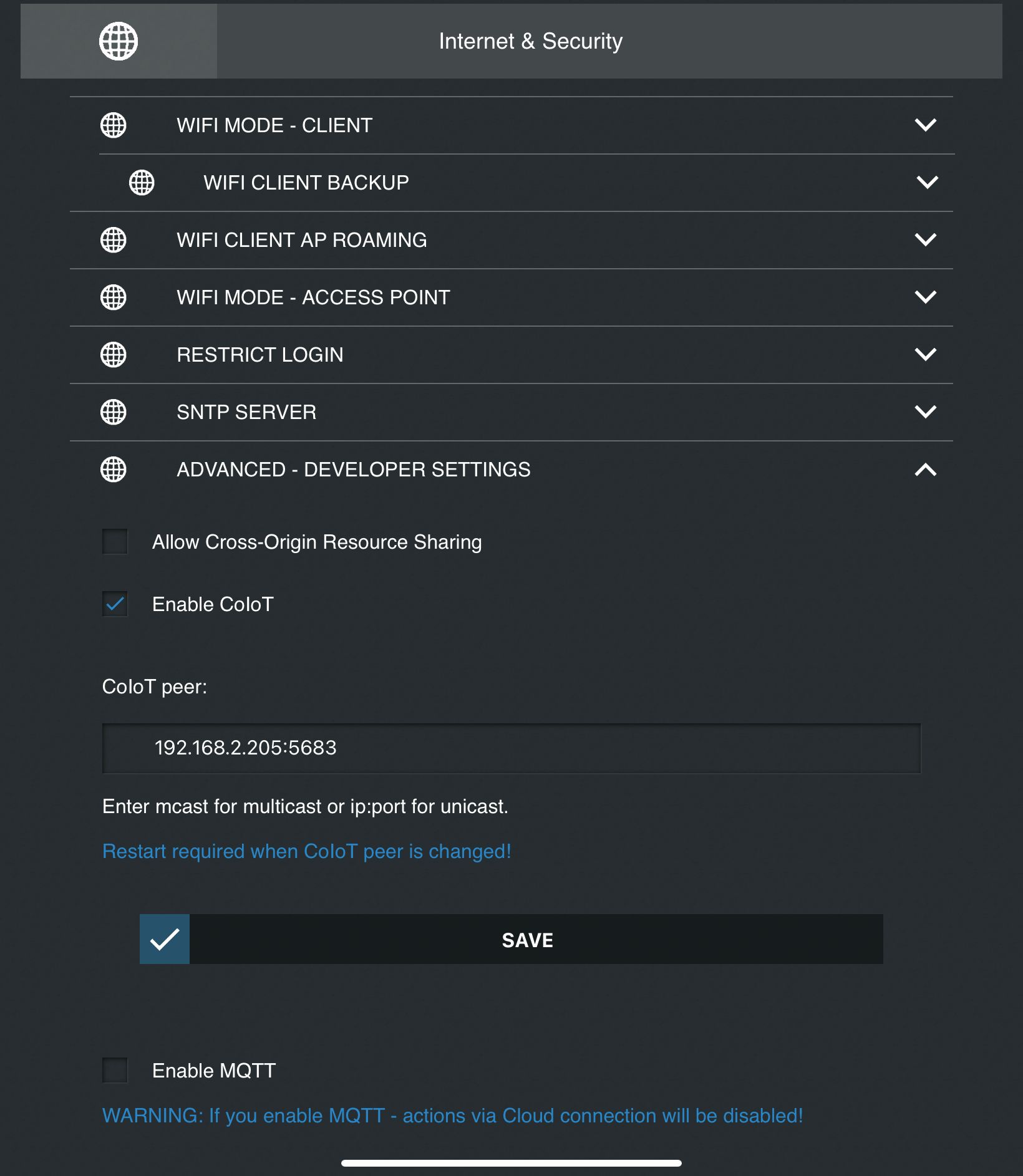

          @robertinho coap kannst du im Schelly Adapter einstellen und im Schelly sollte es so aussehen natürlich mit deiner IP im vom ioBroker.5AAD016B-9543-4A72-8208-941773DE88F3.jpeg

            @fa-bio So sieht es bei mir auch aus. Ich habe den Shelly gestern mal neu gestartet, das brachte aber auch keine Verbesserung. Ich denke, ich probiere mal, den in MQTT zu betreiben.
