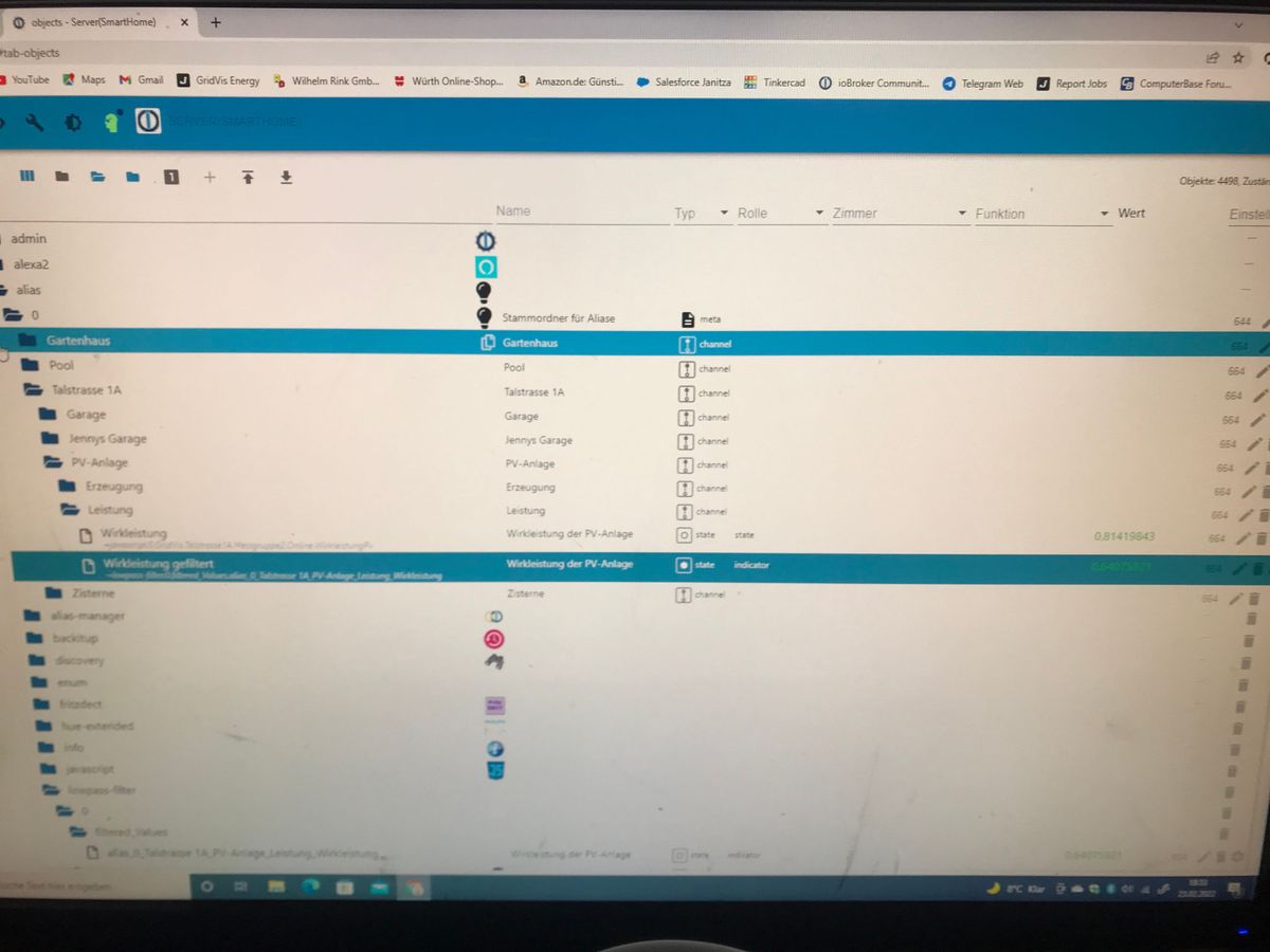

          @asgothian habe mir jetzt diese alias Struktur erstellt.
          (Nach orten aufgeteilt) => darin dann unterschiedlichste Geräte (bspw. In/Outfit)
          Sollte das so der Plan von aliassen sein?
          Weil du schriebst, dass man mit einem alias mehrere Geräte ein schalten kann????
          Alle die in einem Ordner liegen?
          Sind bei mir ja unterschiedlichste Ding drin.
          Bspw. Sensor und Aktor.
