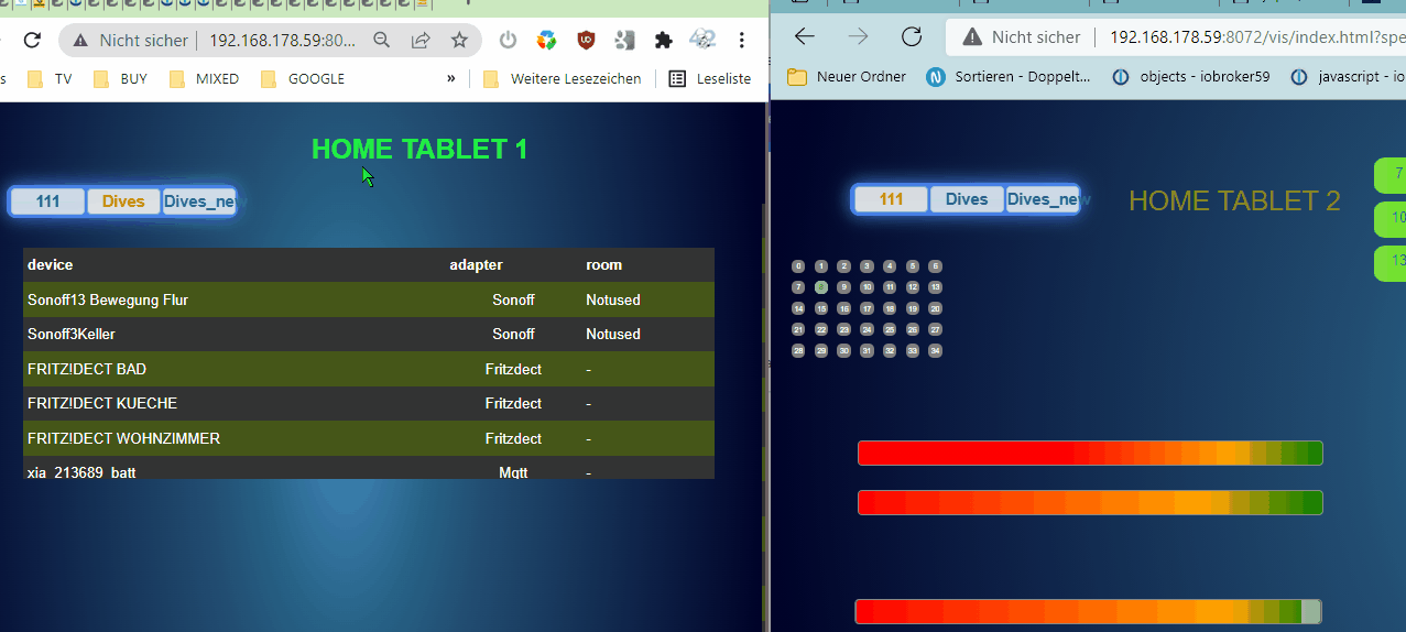

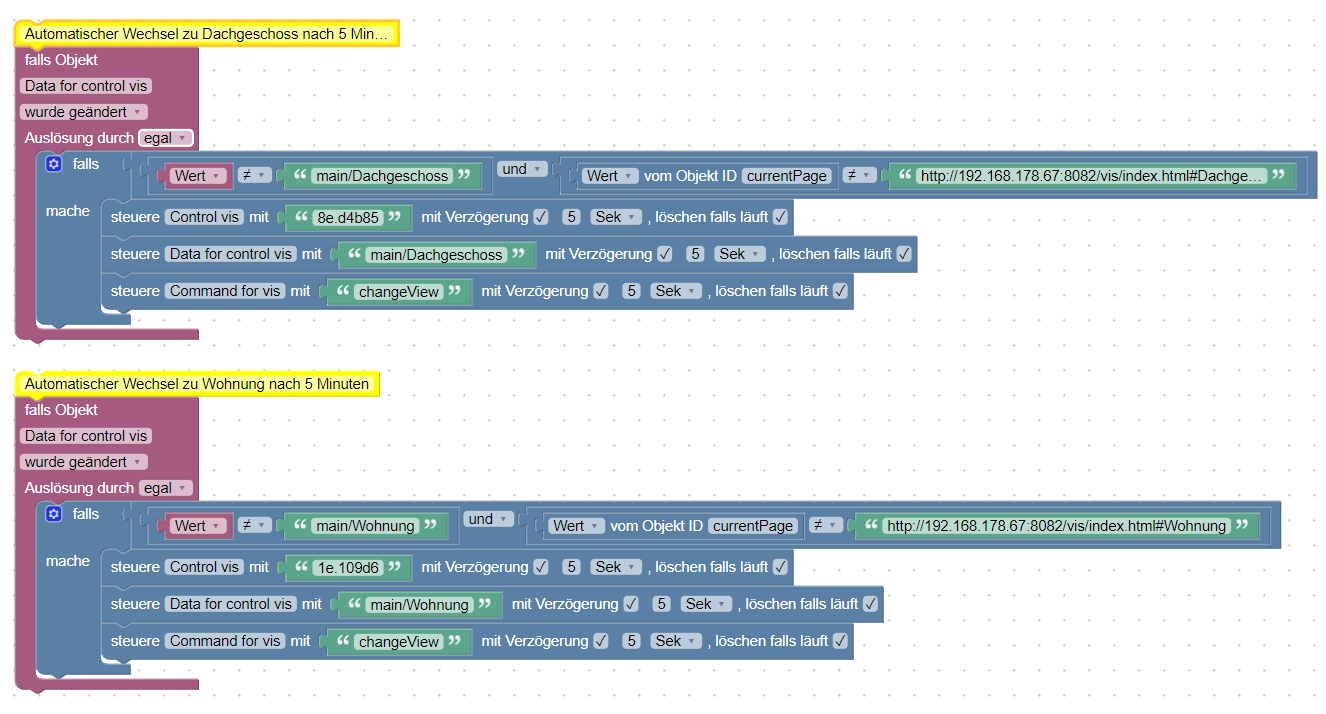

    Also ich besitze 2 Tablets - 1 Wohnzimmer & 1 Dachgeschoss auf beiden läuft der FullyKioskBrowser.
    Jetzt möchte ich das sich die Geräte nach 5 Minuten (die 5 Sek. im Blockly sind nur zum testen... keine Lust immer 5 Minuten zu warten) automatisch auf die jeweilige Seite (Wohnung/Dachgeschoss) zurück wechseln.
    Leider spielen die Views Ping Pong... was mit meine Skript auch logisch ist. Leider fehlt mir eine Idee wie ich das verhindern kann.
    Mein Versuch war es noch über die Fully Instanz zu "verriegeln" aber auch das funktioniert nicht, da die FullyInstanz ja die IP der VIS nutzt und nicht die vom Tablet (zumindest bei dem Datenpunkt). Leider finde ich keinen Datenpunkt unter Objekten den ich nutzen kann um es zu "verriegeln".
    Hat jemand eine Idee für mich?

      Servus @m0uh,
      du musst nur eine Oderbedingung vorne mit einbauen. Das heißt du musst abfragen ob der Wert ungleich (Main/Dachgeschoss oder Main/Wohnung ist) und dann auf die current page abfragen. Das dürfte dein Problem meines Erachtens lösen.

        Servus @gutscho,
        also einen kleine Schritt bin ich durch die jetzt weiter... ABER wenn ich jetzt im Dachgeschoss auf Wohnung wechsel oder im Wohnzimmer auf Dachgeschoss würde er nicht mehr automatisch zurück wechseln.
        Sofern ich dich richtig verstanden habe:
        Das nächste Problem ist das beide Aktionen zeitgleich ausgeführt werden, somit schaltet er das eine Tablet auf Wohnung und beim anderen passiert nichts mehr.
        Ich würde das irgendwie gerne mit Timeouts realisieren oder so.... also das er z.B. eine Minute auch nach Änderung nix macht und dann z.B. prüft ob es Dachgeschoss / Wohnung ist oder so.... keine Ahnung wie gesagt steh leider bisschen am Schlauch und hab keine Ahnung wie man das am besten Elegant und einfach löst.
        Was auch sehr komisch ist.... ich habe das ODER mal entfernt & bei Dachgeschoss die Verzögerung auf 3 Sek. bei Wohnung die Verzögerung auf 10 Sek. - er schaltet aber erst nach 10 Sek. um auf Wohnung um und anschließend beginnt das PING PONG! Sollte er nicht zuerst auf Dachgeschoss umschalten?
        1 Reply Last reply

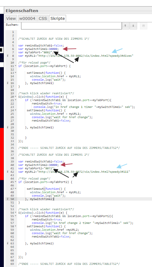

          @m0uh
          ich habe mal etwas anderes getestet
          ich nutze ungern die instance id - die kann nämlich gelöscht werden (browser cache leeren) und dann muss das script wieder geändert werden
          daher mal ein anderer vorschlag:
          • das ganze gehört in den script tab des vis-editors
          • und du musst für jedes tablet eine zusätzliche web adapter instanz anlegen - die haben dann unterschiedliche ports und die werden abgefragt (du hast dann 3 web instanzen - eine noch für alle anderen rechner,tablets)
          pro tablet eines mit unterschiedlichen settings (port, url)
          • rot: zeit, wann zurückgeschalten werden soll
          • blau: seite die aufgerufen werden soll
          • schwarz: port der web adapter instanz

          beispiel schaltet nach 10 sek:
          M 1 Reply Last reply

                      @m0uh
                      sorry - da war wohl ein bug im script
                      teste mal das - und deine daten wieder eintragen

                          @m0uh habe nochmal erwas mit fuly getestet - - zickte ein wenig rum - habe dann app upgedatet - jetzt scheint es zu laufen
                          M 2 Replies Last reply

                                @m0uh
                                es muss die zugeordnete drinstehen
                                ich habe die 1.46play draufgetan - dann war es etwas besser - aber ich muss gestehen, ich habe auch ab und an , dass bei einem tablet der rücksprung ausbleibt - bei einem geht es sehr gut - bei dem zweiten ist manchmal kein rücksprung- dann muss ich nochmal irgendwas drücken und es funktioniert
                                unter umständen liegt es an der webview version der tablets
                                hast du es mal mit pc getestet - einmal chrome und einen 2ten browser . vorher bei den tablets fully browser schliessen

                                        @m0uh
                                        ich kann es nur zum teil nachstellen - prüfe auch gerade mit 2 pc browser, handy und 2 tablets
                                        bis auf ein tablet funktioniert es bei den andren 4'ren
                                        alle haben verschiedene android systeme
                                        ich kann den fehler auch nicht definieren - entweder webview oder , wie du sagst, ein setting von fully. wobei ich bei den tablets das selbe setting eingespielt habe
                                        füge mal zum test in zeile 24 und 57 das hier ein: location.reload(true);

                                          @m0uh ich überlege nochmal, ob mir eine andere struktur einfällt, um fully zu überlisten
