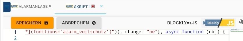

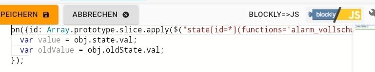

      @ben1983
      So geht es in Blockly.
      Leider kann ich am Smartphone nicht die js Vorschau kopieren. Was doofer Editor...
      Edit:
      Bin mal so frei, und reiche es peer Screenshot nach. Ersetze es mit dem Code wenn ich am Rechner bin.
