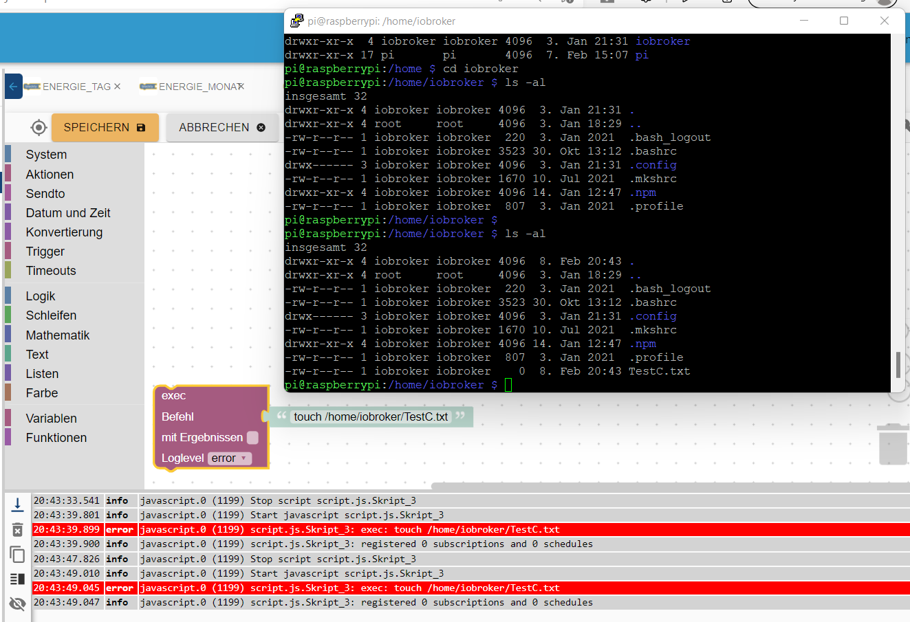

                  Smartuser_1
                  @mickym
                  Erstmal vielen Dank für die Hilfe ..., oh Mann, wenn man es weiß.
                  Allerdings verstehe ich es noch nicht ganz, siehe Bild.
                  Ich bekomme einen Error, aber die Datei ist angelegt ??

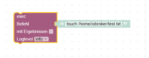

                    mickymM Offline
                    mickymM Offline
                    mickym
                    @smartuser_1 Weil Du loglevel Error eingegeben hast - deshalb macht er aus Deiner Meldung einen Error.
                    Gib entweder keines oder info ein:
                    Ich verstehe Dich zwar - aber die Blockly Fans - wollten damit wohl ausdrücken, dass das Ergebnis dieser Aktion als Error, Warning, Info, Debug ausgegeben werden soll.
