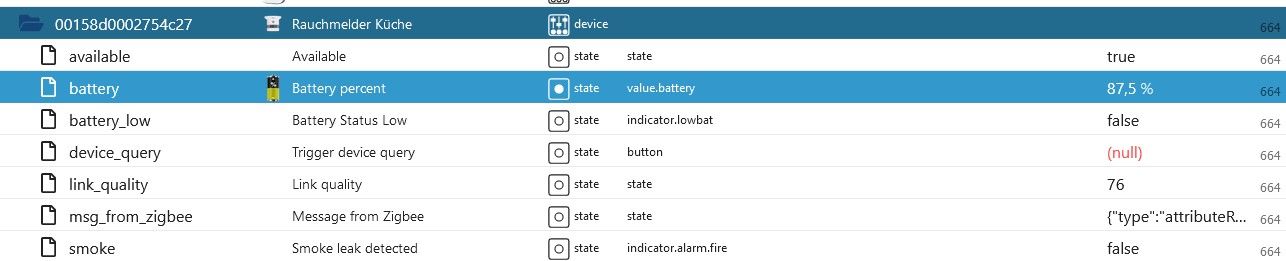

      Heiman HS3SA? Davon hab ich zwar nur einen, aber da wird alles angezeigt, auch schon in früheren Adapterversionen.

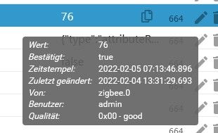

        Wie sind denn bei dir die Zeitstempel? Ich überwache drei von denen und seit gestern Abend kam da nichts. Der Batteriezustand wird nur beim pairing ausgelesen. Zumindest scheint es so bei mir. Es wundert mich auch,denn das war mal anders. Die anderen Zigbee Geräte melden aber weiterhin zuverlässig, es scheint nicht am Adapter zu liegen? Ich habe auch mal die Rauchmelder neu verbunden, leider werden die trotzdem nicht gesprächiger.
        Was ich auch sehr seltsam finde, wenn ich die Instanz neu starte werden die Datenpunkte durch iobroker aktualisiert, obwohl offensichtlich keine Kommunikation mit dem Rauchmelder statt findet. Denn die Aktualisierung wird auch angezeigt,wenn ich die Batterie entferne.

                  Ich konnte vielleicht etwas rausfinden zu dem Thema.
                  Ich habe einen iobroker als Wirksystem mit Conbee2 und deconz-Adapter. Dort verhalten sich sich die Rauchmelder von Heiman wie beschrieben. ABER:
                  Ich habe bei einem die Batterie entfernt, und nach 24 Stunden ging der reachable auf false. Aber wie, wenn die Datenpunkte offensichtlich nicht aktualisiert werden?
                  Ich habe dann ein Testsystem aufgesetzt, mit einem Conbee als Aufsteckmodul auf einem Pi4 und habe dort den Zigbee Adapter verwendet. Dort werte ich einige Datenpunkte stündlich aus (ich bin mir gerade nicht sicher welche alle) und lasse die in eine Textdatei zur Protokollierung schreiben. Und hier gibt es zumindest den Datenpunkt LinkQuality der einmal die Stunde aktualisiert wird. (Der Heimann läuft dort seit Montag, das letzte Mal habe ich Donnerstag geschaut - der steht halt bei mir auf der Arbeit)
                  Aber auch andere Datenpunkte werden dort aktualisiert (ich habe nur vergessen welche das waren). Ich meine aber es war zumindest auch der Batterie-Wert.
                  Ich frage mich also, liegt das Verhalten an deconz / dem Deconz-Adapter? Verhalten sich Zigbee Geräte an unterschiedlichen Softwaren (die Hardware ist ja gleich) anders?

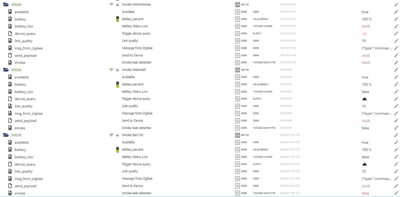

                      Ich hatte drei Heiman HS3SA im Einsatz. Einer hatte sich mal abgemeldet und jetzt wollte ich noch einen zusätzlichen beim Kamin installieren. Habe den der sich verabschiedet hat neu eingelesen und danach den neuen beim Kamin. Jetzt habe ich genau das gleiche wie oben beschrieben. Der einzige der noch geht ist der von der Werkstatt, welcher auch immer neue Zeitstempel hat.
                      Ich gehe davon aus, das es mit einer der neueren Versionen vom Adapter zu tun hat. Am Anfang hatte der den ich neu angelernt habe auch die Daten immer aktuallisiert. Leider kann ich nicht sagen mit welcher Version.
                      Jetzt habe ich:
                      NPM 8.15.0 Node.js 16.17.1 Zigbee 1.7.5 ZigStar FW 0.6.8
