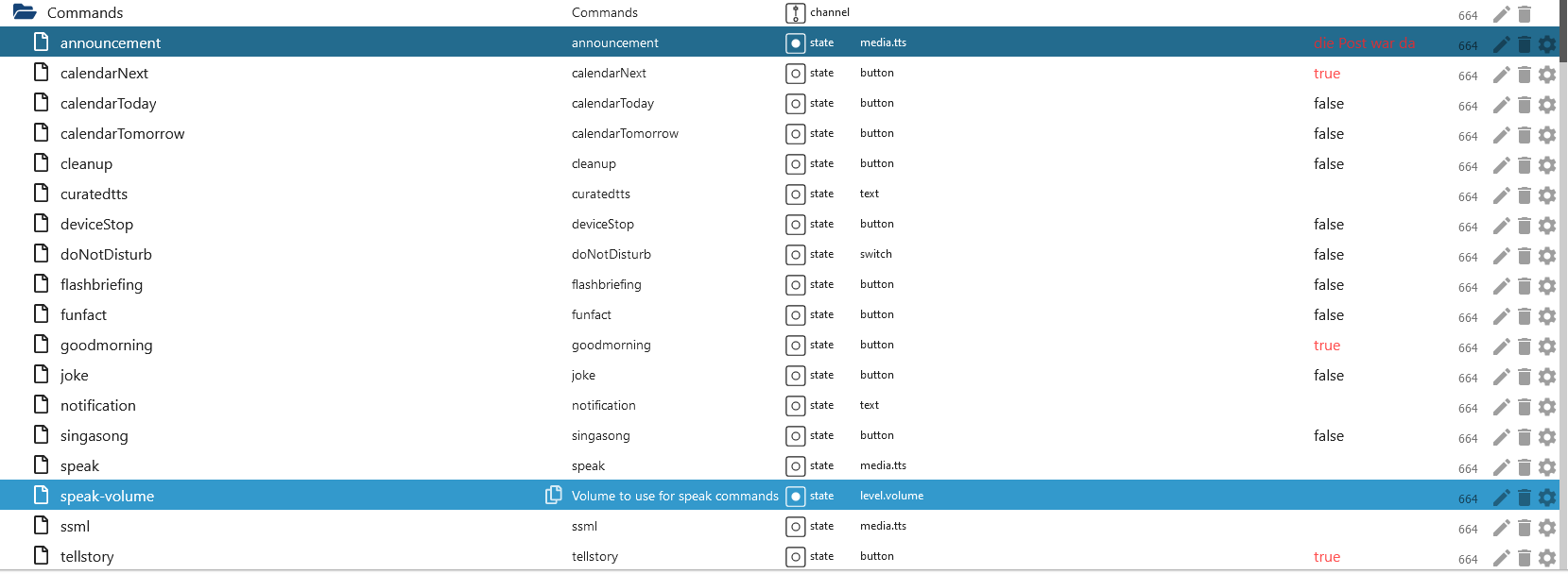

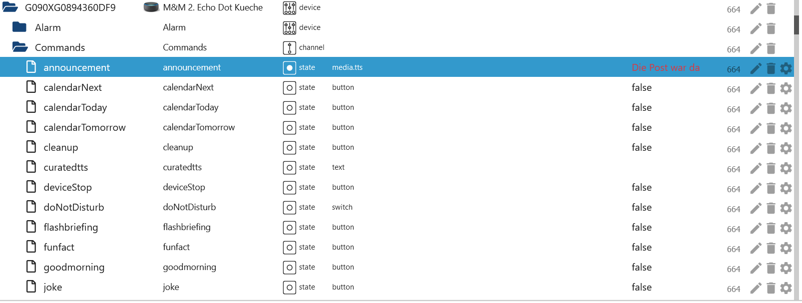

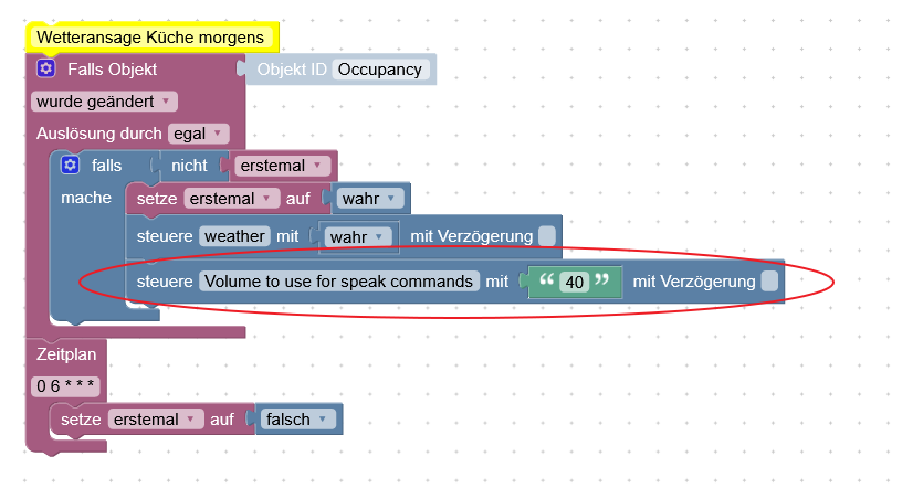

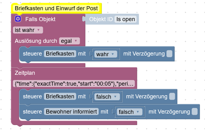

    Hallo Zusammen udn schönen guten Morgen,
    seit paar Tagen funktioniert die Ansage morgens ab 06:00 Uhr nicht mehr wenn man in die Küche kommt mit Wetteransage :-(
    Ich habe den Alexa Adapter neugestartet und auch das Blocklyscript ...keine Besserung..
    Hier mal das Blockly und auch der Datenpunkt "Announcement" der rot ist (das ist die Ansage wenn Post da war). Normalerweise ist es doch so wenn ich den State Button drücke müsste die Dame doch das "Post war da" ansagen bzw. es müsste dieser "Gong" kommen bevor sie das "Post war da" ansagt - tut sie nicht mehr :-(
    Auch die Wetteransage morghen ab 06:00 Uhr funzt nicht mehr :-(

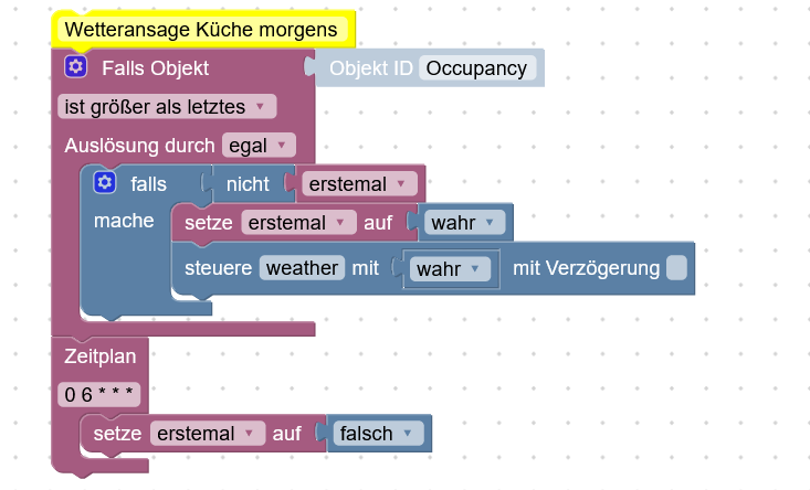

    Hier die Blocklys:
    Über Tipps was ich machen kann wäre ich sehr dankbar...an den Scripten nix geändert!
    Gruss
    Kussel

      haselchenH Offline
      haselchenH Offline
      haselchen
      @kusselin
      Auf den ersten Blick ist bei speak volume wohl ein Fehler.
      Versuch mal in deinen Blockys eine Lautstärke mit der Ansage mitzugeben.

        KusselinK Offline
        KusselinK Offline
        Kusselin

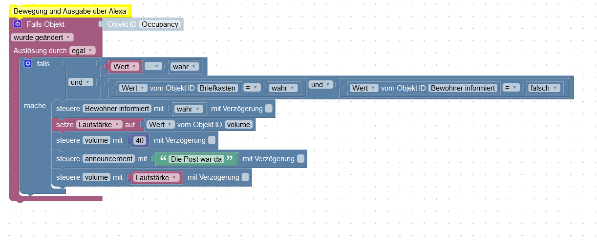

        @haselchen so?

          haselchenH Offline
          haselchenH Offline
          haselchen

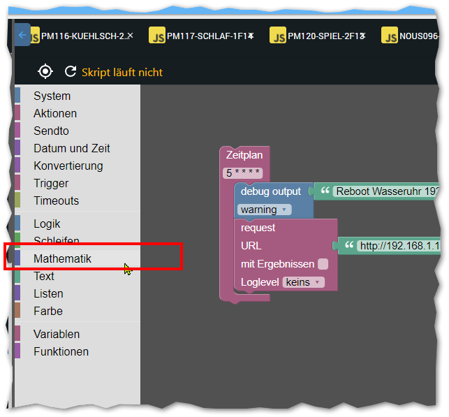

          @kusselin
          Probier es doch mal aus 😉
          Eventuell würde ich einen Mathematik Baustein für die Lautstärke 40 nehmen.
          Aber wie gesagt , nur du kannst sagen , ob es so funktioniert.

            @kusselin

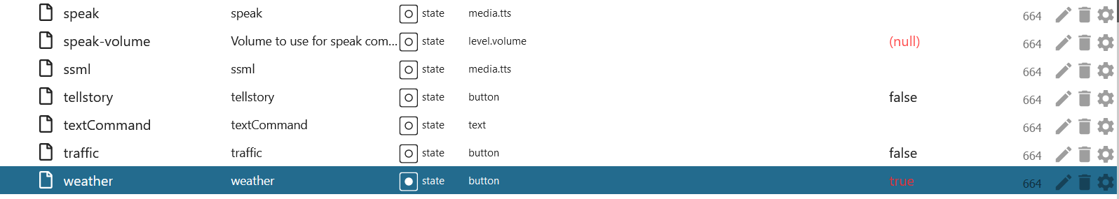

            KusselinK Offline
            KusselinK Offline
            Kusselin
            schrieb am zuletzt editiert von Kusselin
            @haselchen habs ausprobiert.....funzt net :-(
            Wie sieht denn der Mathematik Baustein ?
            Danke und Gruss
            Was ich halt net verstehe ist.....es hat ja immer funktioniert......
            Hab mal bei Annoucement in einem anderen Dot was eingetragen und dann den State Button gedrückt.....geht auch auf Rot gleich :-(
            Und noch ne Frage: Ist das richtig wenn alle datenpunkte bei den Dots auf "false" stehen? denke nein oder?
            Das passt ja noch hier:

              • KusselinK Offline
                KusselinK Offline
                Kusselin
                Frage: im datenpunkt "Annoucement" muss ein satz drinstehen richtig? sonst wüsste alexa ja nicht was sie sagen sollte richtig? Oder langt es wenn es im Script (siehe Bild) drinsteht....das ist jetzt eine reine Verständnisfrage.

                  haselchenH Offline
                  haselchenH Offline
                  haselchen
                  @kusselin
                  Was sie sagen soll kommt in den speak Datenpunkt.
                  Schreib was rein, dann hörste sie es sagen.
                  KusselinK 1 Antwort Letzte Antwort
                  • haselchenH haselchen
                    @kusselin
                    KusselinK Offline
                    KusselinK Offline
                    Kusselin
                    @haselchen ja das macht se auch....das annoucement ist doch nur so ein Hinweis Gong sag ich mal wenn ich da auf die kappe drücke müsste der Gong erscheinen....das geht nicht mehr ...man das kgibts doch net...hat doch immer funktioniert....:-(
                    • KusselinK Kusselin
                      KusselinK Offline
                      KusselinK Offline
                      Kusselin
                      @kusselin verstanden..bei Annoucement kommt der Gong vorher udn bei speak nur das gebabbel.....
                      ich möchte aber den Gong vorher wie es war.......wenn ich bei announcemet was reinschreibe dann sagt sie das auch....und geht dann auf rote schrift.....über script gehts nicht mehr, ich weiss aber nicht wo ich anpacken soll....Lautstärke ist auch O.K. :-(
                      • KusselinK Offline
                        KusselinK Offline
                        Kusselin
                        Hab das Problem gefunden...mein Motion ist nicht mehr von true auf false gesprungen......jetzt habe ich bei occupancy timeout was eingetragen....jetzt klappts wieder
