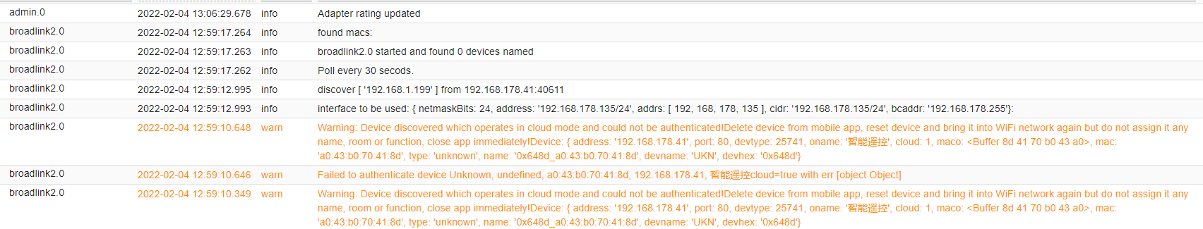

    nach viel Recherche und fruchtloser Rumprobiererei wende ich mich nun an Euch.
    Zur Steuerung von Lichteinstellungen habe ich mir einen Broadlink RM 4 Mini gekauft. In mein WLan habe ich das Geräte bekommen, mit der Broadlink-App funktioniert auch alles.
    Ich habe dann den Broadlink-Adapter installiert, der auch "auf grün geht". Es wird allerdings die Fernbedienung selbst nicht gefunden. Die Gerätesuche habe ich schon gestartet, das hat auch nichts gebracht.
    Habt Ihr eine Idee, was ich falsch mache?

      was steht denn im Log ?

        dort steht, dass kein Gerät gefunden wurde. 2022-02-04 13_09_53-logs - raspberrypi und 6 weitere Seiten - Persönlich – Microsoft​ Edge.png

          @robertinho
          da war was, benutze mal die Suche nach Broadlink.
          Meine der muß per Cloud / App ins Netzwerk gehoben werden und dann wieder aus der App entfernt werden.

              @robertinho
              schau mal hier
